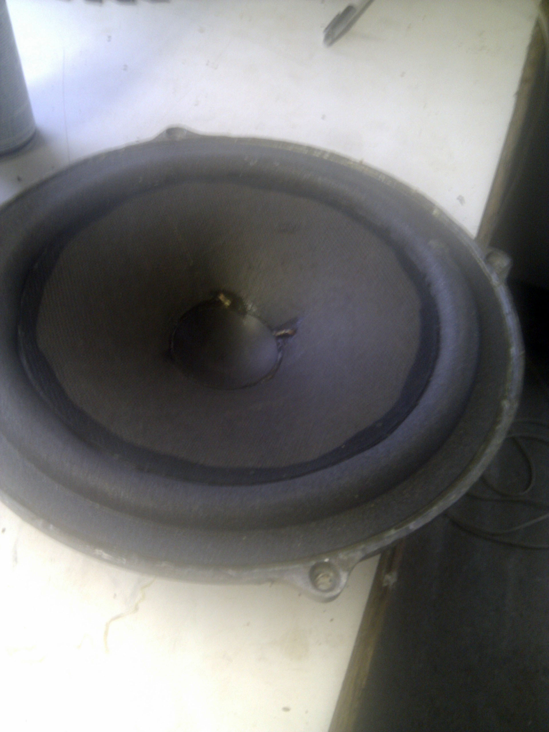

http://noob.hu/2011/05/20/IMG_20110520_161159.jpg
Habszélre várva, az alsón már látszik a különleges membránimpregnálási eljárásom. Big Grin
-unatkozikazérettségiző-
S a képen balra belóg az aerosol feliratú palack. Big Grin
Amiben lehetett sűrített levegő, kifújni a pilléről az odahullt, elporladt membrándarabokat.

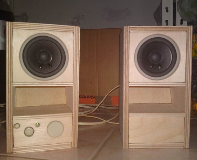

PC tölcséres hangdoboz, még mérés és alakítgatás előtt.
[attachment=35]
Sajnos erős a gyanúm, hogy ezek a kis szélessávú hszek backloaded tölcsérben nem álják majd meg a helyüket, és a végén zártban kell majd gondolkodnom.
Vagy TL.. Smile
Az igazság az, hogy valószínűleg TL boxban se lennének jók, bár nem mértem még végig őket, de adatlap szerint így festenek:

És nekem a Qts=1.63 túl magasnak tünik bármilyen nyitott dobozhoz. De egy ilyet talán még kipróbálok (persze arányosan kicsinyítve), úgyis csak játszani akarok velük, nem komoly dobozt építeni. :d
Ezekről a Sony-król nem tudom, mekkora teljesítményt bírnak névlegesen. Viszont azt tudom, hogy ezekben a kb. 1l hasznós térfogarú dobozokban (amúgy 1,5l, csak harmadát elfoglalja a mágneskör Big Grin ) kaptak már fél perc erejéig 25W-ot teljes sávon Big Grin És egyébként viszonylag érzékenyek. Nagyobb az érzékenysége, mint a nagy hangfalamnak, bár mélytartománya nem sok van. Nem mértem, de úgy 150Hz-től dolgozhatnak rendesen, viszont alatta nem kopog, 12dB-lel esik a karakterisztika, és ha kevés is, de hallatszik valamicske mély. Kiegészítve egy közepes mélyládával, egész korrekt .1 rendszer lenne belőle.

Hát, meglepő módon az adatlap nem hazudott túl nagyot. 125 Hz alatt eléggé esni kezd, a 60 Hz már -7dB körül alakul. Még nem kisérleteztem töméssel, reflexxel (azzal valszeg nem is érdemes). Majd tudósítok, ha lesz miről :d
(2011. 06. 01., 18:01)DjTaRsY Írta: SAL perem, csináltam már szebbet is, de legalább készen van. Munka közben elcicereg majd valahol. Már dobozukba is kerültek a hangszórók.
Hát erre a membranszélre sem érte meg várni. Ráadásul a legjobb 200-as membranra felragasztani...

VR képén nem tudom miféle hangszoro van, de nem sony. A többivel sem értek egyet, de mobilról irkalva nem lehet mindent korrigálni...
Egy picike Visaton a hsz, de nem emlékszem a pontos tipusra, FR5R talán. Bontott hangszórók, játszani, dobozzal kisérletezni prímák.
Smile Hát, abból a szempontból igen, hogy gyakorlatilag mindegy, milyen dobozba kerül. Smile
Az én Sonymról magyaráztam most.. meg az én tapasztalataimról.. meg arról, hogy már leközölted egyszer ennek a mérését.
Akkor sem értem, hogy jön a visatonhoz a sunyi. Smile
Csak magyaráztam, hogy nekem is van egy ilyen kicsi.. és hogy az milyen Smile Tongue :-D.angyal. Amúgy képről nem tudtam, hogy visaton a Rókáé..
Én sem, bár gyanakodtam rá. Big Grin
(2011. 06. 05., 18:34)shalafi66 Írta: Smile Hát, abból a szempontból igen, hogy gyakorlatilag mindegy, milyen dobozba kerül. Smile
Ebben teljesen egyetértünk. Pont ezért játszom ezekkel: a dobozokon kívül minden változatlan (és olyan amilyen .oh.), az összes hangzásbeli különbséget a doboz adja. A minőség nem szempont, tulajdonképpen az egész rendszer hulladékból készült (bár a maradék rétegelt lemez azért pénzbe került). .forog.

De sajnos ez nem változtat a tényen, hogy nincs időm. Ezt a tölcsérest is kb fél éve kezdtem, mikor megkaptam a bontott Visatonokat. Először hullámpapírból és celluxból hajtogattam-építettem (sic) dobozt, ott dőlt el hogy bele kell vágni :d Kár, hogy nem csináltam róla képet. Ez a mostani is inkább deszkamodell, mert nem mindenütt pontos, kifolyt a ragasztó (a képen látszik is) még nincs lecsiszolva, az előlap is szálkás (a LED mellett látszik), szóval nem igazán olyan munka amilyet kitennék az íróasztalomra. Talán majd a végleges változatot.
