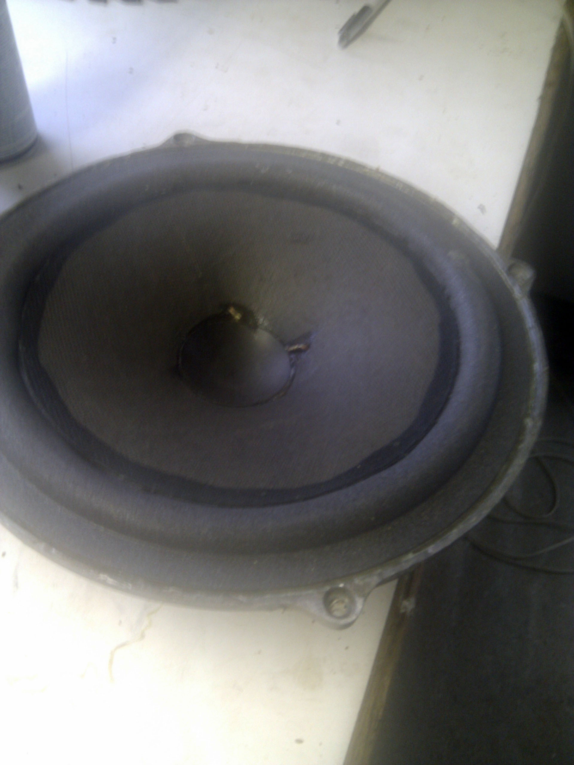

http://noob.hu/2011/05/20/IMG_20110520_161159.jpg
Habszélre várva, az alsón már látszik a különleges membránimpregnálási eljárásom. ![]() -unatkozikazérettségiző-
2011. 05. 21., 9:41
S a képen balra belóg az aerosol feliratú palack.
2011. 05. 21., 11:53
Amiben lehetett sűrített levegő, kifújni a pilléről az odahullt, elporladt membrándarabokat.

(2011. 06. 01., 18:01)DjTaRsY Írta: SAL perem, csináltam már szebbet is, de legalább készen van. Munka közben elcicereg majd valahol. Már dobozukba is kerültek a hangszórók. Hát erre a membranszélre sem érte meg várni. Ráadásul a legjobb 200-as membranra felragasztani... H2000 hangszórókról lehetőleg ne írj privátot, kérdezd a fórumban.
