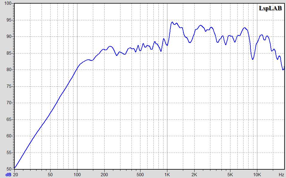

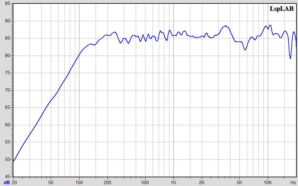

Kicsit megújul az Autóbox, újra dóm magashangszórót kap, és egy jóval pontosabb hangváltót is készítettem hozzá. A következő átvitel tekinthető véglegesnek, a korábbi kiemelések le lettek faragva:
[attachment=168]
[attachment=167]

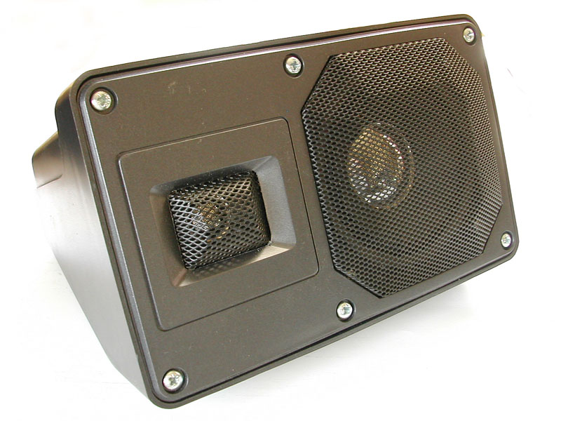

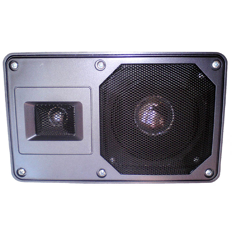

[attachment=170] A 2107-es Ladába ilyeneket raktak "gyárilag"?
[attachment=171]
Hát azt én nem tudom. Smile
A ládában ez volt elvileg: http://auto-motor.vatera.hu/veteran_jarmu_alkatresz/alkatresz/villamossagi_alkatresz_elektronika/lada_1200_1300_videoton_gyari_hangszoro_1655655647.html
Még ma is zsiguli hangszóró néven megy a gyártása az üzemben. Big Grin
Na akkor szólok kollégának (főnök is, csak nem nagyon Big Grin), hogy van ilyen feature és szeretné-é vagy elég neki amit beszerzett.
Hopsz, a linket nem láttam elsőre. Így viszont marad a "vállalod a melót ha jobb kell neki?" kérdés. Big Grin (full gyári 2107-et rakott össze egy jobb középkategóriás autó árából, szóval nem pénz kérdése számára szerintem)
