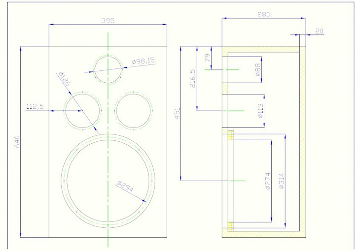

Szert tettem egy pár 4 ohmos Orion HS 501-es hangfalpárra. Sajnos a mélyeken kívül minden hangszóró rossz. Ebből a dobozból szeretnék valami egész elfogadhatót kihozni. Hosszas nézelődés után úgy döntöttem hogy divatos megjelenésű kínai hangszórók helyett H2000-es hangszórók kerülnének bele. Mélynek HA31-422G, középnek HB15-539-est magasnak pedig HG2,5-639 hangszórót szántam. A doboz eredetileg 2 középsugárzót fogad. Az egyik középsugárzó helyetett reflexcsövet szeretnék tenni. A doboz 50L nettó térfogatú.
A hagnszórók furatai a következők: (megoldható bővítés akár szűkítés is) Magas: 88mm, Közép: 113mm, Mély: 274mm.
Szükség esetén méretezett CAD-rajzot tudok felrakni.
Tudom hogy az általam választott mélynek kicsit kicsi a doboz, de bízok benne hogy nagyon nem rontja a teljesítményét. Szerintetek ez kivitelezhető? Tudom hogy egyedileg kéne mérni és számolni, hogy meglegyen az ideális hangváltó de nekem erre nincs módom és talán igényem se. Így szerintem egy rutinos építő által saccolt vágási frekvencia is bőven megfelelne.

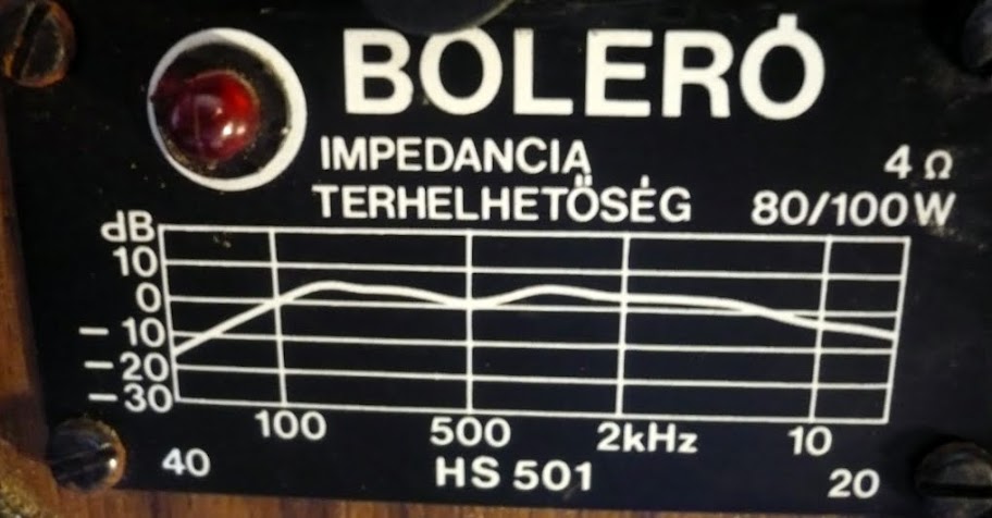

Míg kiderül mi lessz a váltóval belinkelek 2 képet, hátha valakinek pont erre van szüksége. Az első az átviteli diagramm. Hát nem értek hozzá de ez újkorában is elég gyengusz volt. A második meg az általam készített rajz a méretekről.

Smile Ezek az annakidején a dobozra tett diagramok a mesés kategóriába tartoznak, kb. a fele sem igaz.
