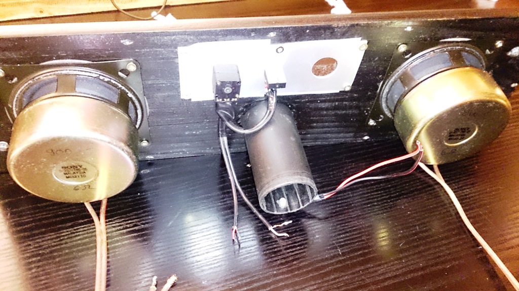

Sziasztok Kedves Fórumtársak!
Véletlenül tévedtem el ide, de tetszik a téma és sehol máshol nem olvastam róla, hogy ezekkel a Sony hangszórókkal foglalkoznának, szóval megörültem a dolognak....
Jómagam először a Bp-en a Lomex-ban vettem kíváncsiságból pár ilyen hangszórót (relatíve olcsók voltak, és használhatónak tűntek...). Még 1-2 Internetes oldalon látom őket most is, amúgy hol-vannak, hol elfogynak...
Nekem az volt a célom velük, hogy amolyan “anti-hangdobozt” próbáljak belőlük építeni, inkább barkácsolás címszóval, tapasztalatgyűjtésre, semmint studio-monitornak, vagy hasonló képtelenségek…
Motivációm alapja az volt, hogy vesztemre szészedtem több “gyári” speaker (aktívat, passzívat egyaránt), hogy lám, majd én milyen csuda dolgokat fogok bennük találni….háááát, volt csalódás bőven!
Nagy illúzióim nincsenek a Sony-kal sem (made in Malaysia, és amint olvasgattam, ilyen mini-hifi hangfalakban voltak gyárilag pl. Sony SS-J50-ben).
Én 3-félével csináltam már valamit. Az ezüstmembrános 909-cel (1-505-909-11) 2-utasnak a 637-es magassal (1-505-637-12, ez van a fenti J50-ben is), csak én zárt dobozba raktam őket (kb.7-8 liter, méretezésre talán kevésbé érzékeny…MDF doboz furnérral, jól kicsillapítva), hangváltónak a 637-es gyári kondijával, és szerintem megdöbbentően szépen szólt. Mindenféle erősítővel kipróbáltam TDA2030-40-05-től kezdve Onkyo referenciáig….mondjuk jól be kellett járatni, hogy megjöjjön a hangja.
A másik a kis koax. 0-937-746-00-ás 87mm-es árnyékolt….semmit sem vártam tőle, de árához-méretéhet képest nagyon korrekt. Lányomnak tettem egy kis fadobozos boom-boxba (mobilhoz köthető, rádiósmagnót idéző kis aktív speaker). TDA2030-as végfok hajtotta olyan tízenpár wattal, célnak tökéletesen megfelelt. Ezzel (vagy a szélessávú 825-607-tel) készülök egy amolyan kis kockát építeni mint az Auratone volt….meglátjuk.
És most pár kérdés….
T/S paraméterek esetleg ezekhez? (nyilván a csipogókhoz nem). Főleg a 909, 937 kis koax és a 825 szélessávú érdekelne, a méretezés miatt. Legalább Qts, hogy milyen dobozba is valók ezek.
Mérte esetleg valaki már ezeket ? (talán egynek volt már itt fent, azon kívül).
Érdekelnének építési/használati tanácsok is, akinek van.
Előre is köszönök minden választ, hozzászólást!
Péter

Átnéztem a listádat, talán a 909-es amivel bizonyos szinten érdemes lehet foglalkozni. De ha egy mód van rá, nem azzal a magassal.
https://plus.google.com/u/0/photos/10330...3021045587
Name: sony 909_2013_1
Type: Standard one-way driver
Company: .Logotech
No. of Drivers = 1
Fs = 46.65 Hz
Qms = 2.7
Vas = 13.51 liters
Cms = 0.863 mm/N
Mms = 13.49 g
Rms = 1.465 kg/s
Xmax = 3 mm
Xmech = 5 mm
Sd = 105 sq.cm
Qes = 0.446
Re = 5.391 ohms
Z = 8 ohms
BL = 6.914 Tm
Qts = 0.383
1-W SPL = 86.87 dB
A 607 szélessávú TV hangszóró. Kb ez volt, amikor utoljára néztem, 2010. április 2.

Alább pár fotó, mire jutottam legutóbb ezekkel. Nekem bejöttek, persze nyilván egy adott szinten.
Nagyon hálás vagyok a sok tanácsotokért, segítségetekért!
(U.I.: Preludiumom márpedig lesz megint, most nézegetek egyet....igen, a Vifa, Visaton - ezek jó hangszórók...emlékeztek a Zsolt Audio StandArt 1-ére? (HFM, '90 körül), asszem' abban is VIFA volt, meg talán Seas?)
[attachment=291]
[attachment=292]
[attachment=293]
[attachment=294]
[attachment=291]
[attachment=292]
[attachment=293]
[attachment=294]
2015. 04. 10., 12:41
A Visatonnak inkább csak a neve cseng jól, a hangszórói annyira nem.
Zsolt audio ma is van, csak HEed-nek hívják. A standartban Vifa C17 volt meg D19, meg sok amatőrség, de végülis egy hasonló színvonal, mint a Prelu. Bár abban talán több a munka, és nehezebb feladat.

(2015. 04. 10., 12:41)shalafi66 Írta: [ -> ]A Visatonnak inkább csak a neve cseng jól, a hangszórói annyira nem.
Tapasztaltam én is. De ingyen voltak, csak az időt kellett rászánni, és tulajdonképpen egész jól elszórakoztatott. Még meg is vannak a dobozok, működnek is, csak brummos a (szintén kukázott) erősítő.

(2015. 04. 10., 14:42)Veszett Roka Írta: [ -> ](2015. 04. 10., 12:41)shalafi66 Írta: [ -> ]A Visatonnak inkább csak a neve cseng jól, a hangszórói annyira nem.
Ezért nem biztos, hogy csak a hangszóró a felelős.
A dobozzal kapcs. is erős kétségeim vannak.2015. 04. 12., 19:24
(2015. 04. 10., 15:28)shalafi66 Írta: [ -> ](2015. 04. 10., 14:42)Veszett Roka Írta: [ -> ](2015. 04. 10., 12:41)shalafi66 Írta: [ -> ]A Visatonnak inkább csak a neve cseng jól, a hangszórói annyira nem.
Ezért nem biztos, hogy csak a hangszóró a felelős.A dobozzal kapcs. is erős kétségeim vannak.
Azzal kapcsolatban nekem nincsenek kétségeim. Az úgy sz.r ahogy van
Mérés után számolva kb. kétszer ilyen hosszú tölcsér kellene, amit nem volt kedvem megcsinálni.2015. 04. 12., 19:27
Mérnem vágtad bele egy nagyobb papírcsőbe?2015. 04. 13., 9:13
(2015. 04. 12., 19:27)shalafi66 Írta: [ -> ]Mérnem vágtad bele egy nagyobb papírcsőbe?
Mert nem jutott eszembe
De mivel a tölcsért egy hullámpapír dobozból kivágott papír-cellux modellen teszteltem, eszembe juthatott volna. Ki fogom próbálni !2015. 04. 13., 14:51
Papírcső-TL ez gyakori sztem.
