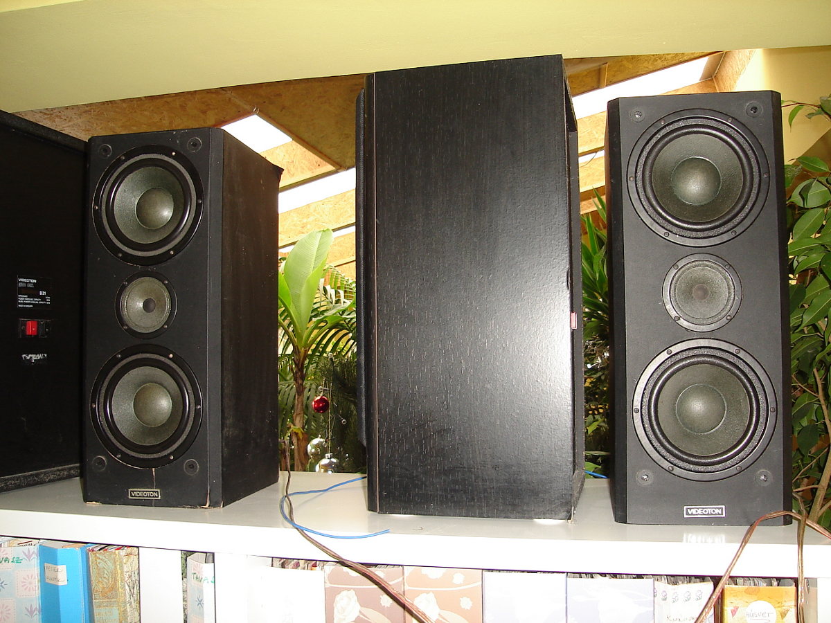

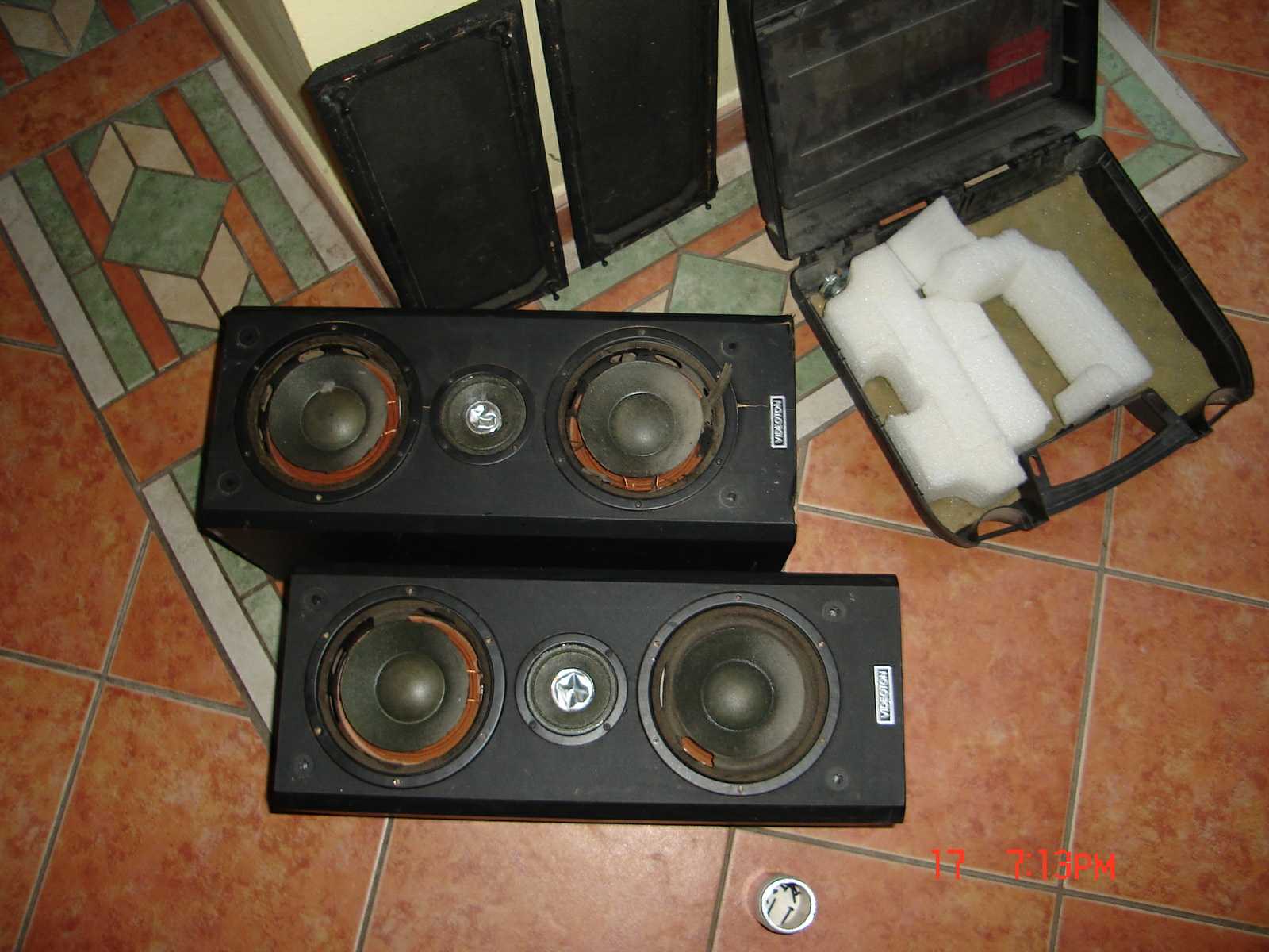

Megérkezett az elgyötört hangfalpár.
![[Kép: 618753]](http://indafoto.hu/garfield13/image/21062771-48044c5d/618753)

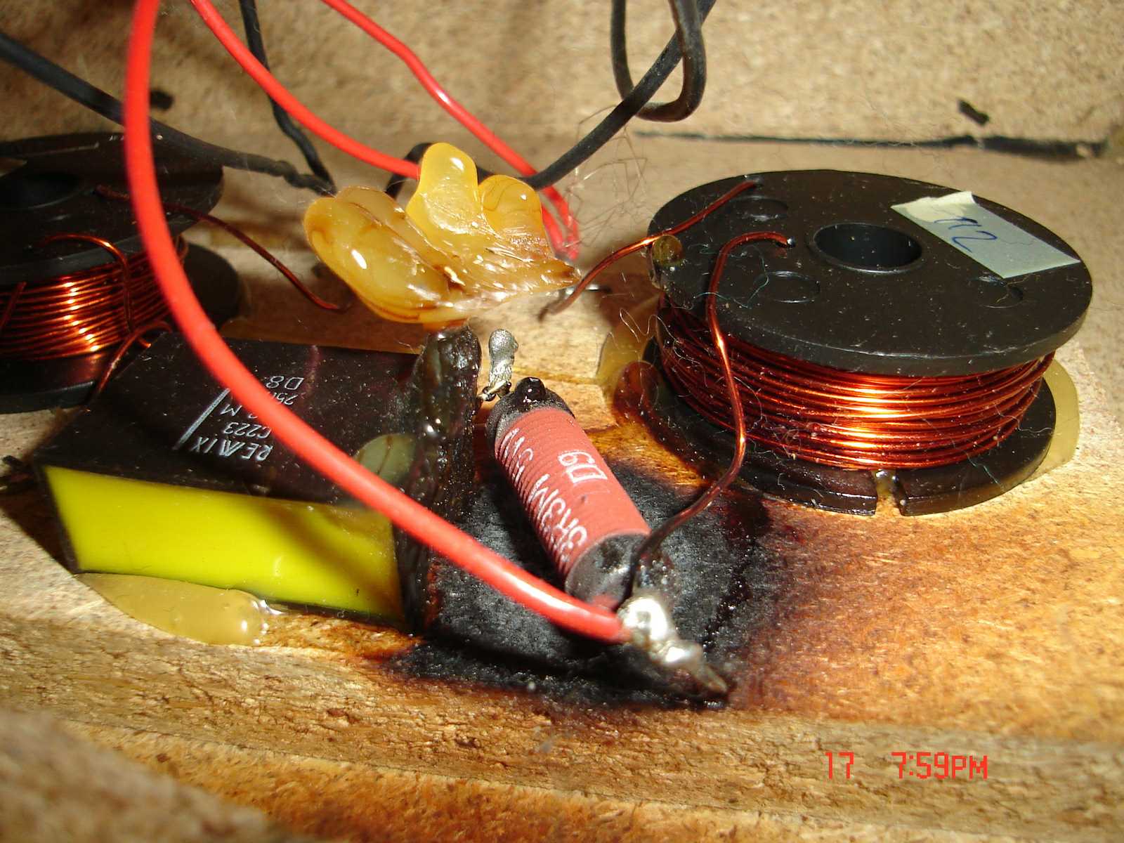

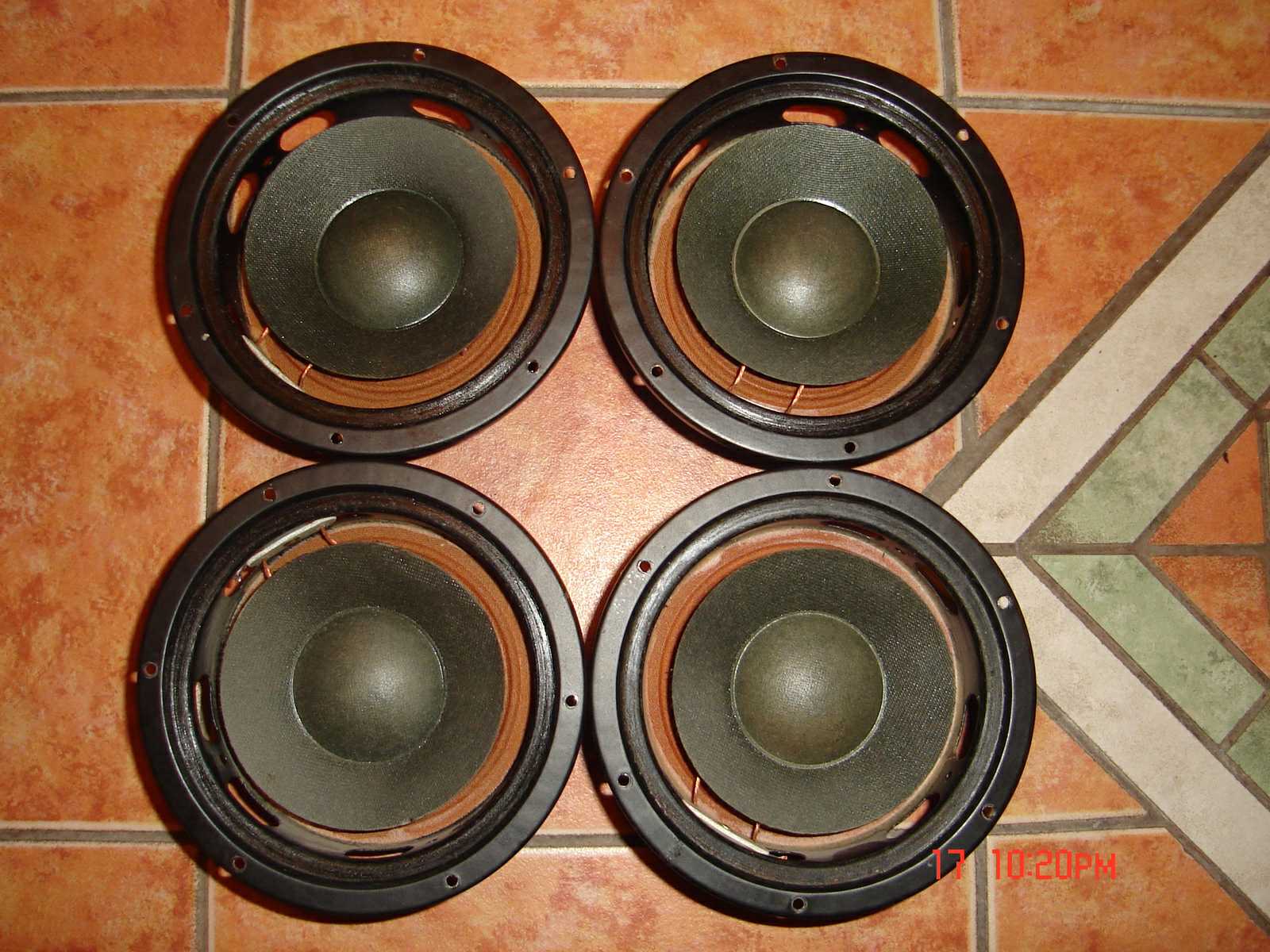

A mélyek peremei mellett a magasak porvédői is be vannak nyomva, valamint az egyik váltóban rendesen odapirítottak a 3R3 ellenállásnak.
![[Kép: 618753]](http://indafoto.hu/garfield13/image/21062773-c688aed8/618753)

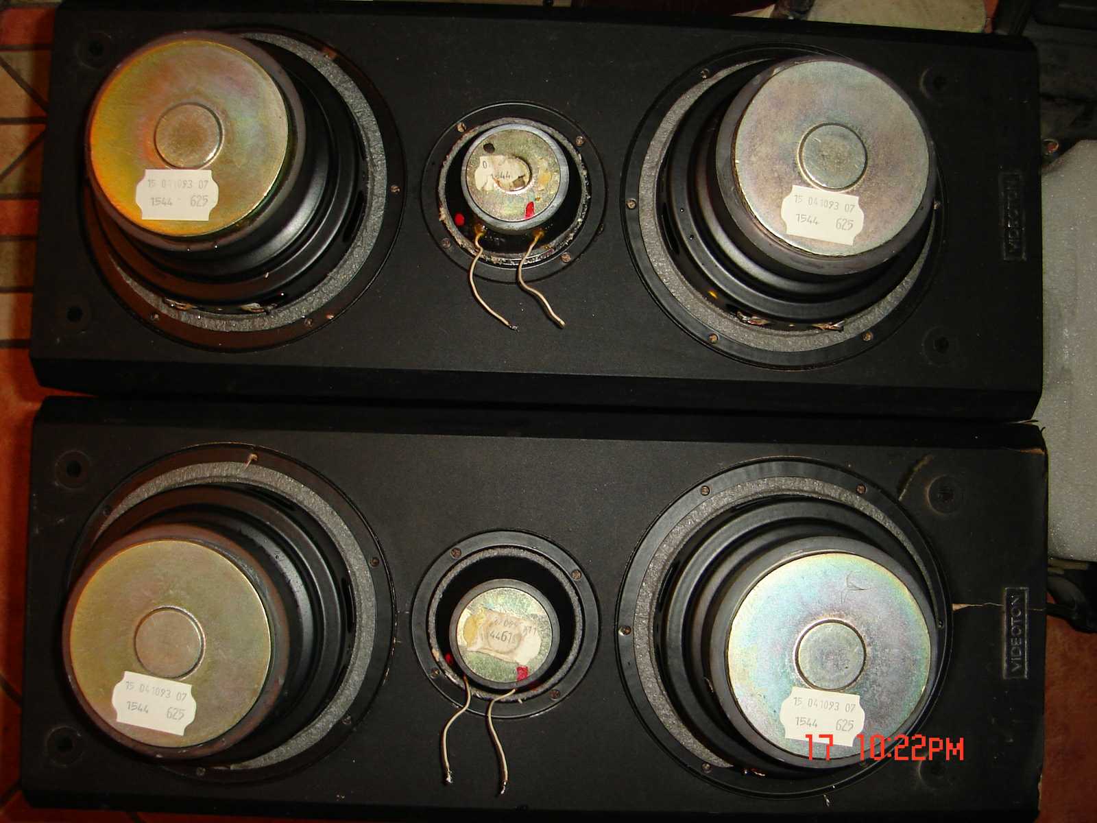

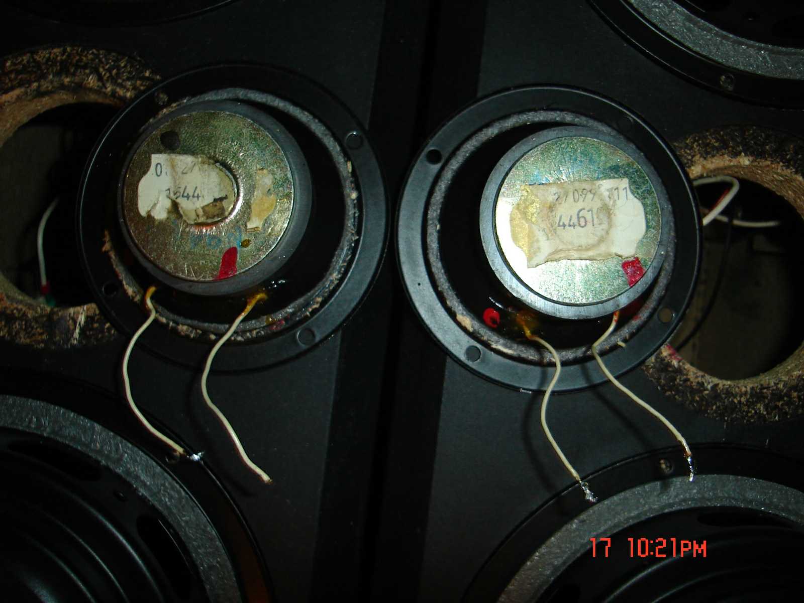

2 db 1544 625 15 Ohm mély ezek még eredetiek szerintem (1993 okt. gyártmányok)
1 db 1544 619? 8? Ohm ezek már cserések, mert 1999-esek és igen érdekes csatlakozással vannak ellátva <a papír meg szakadozott és nem olvasható>.
Ha valaki esetleg tudja, hogy mi volt benne eredetileg az írja meg.
A mély előtt egy 112-es számú tekercs van (112 820uH) <köszönet a listáért>, a magas előtt a 3R3 5W ellenállás sorban egy 2u2 C223-as kondival és párhuzamosan a magassal van még egy 123-as számú tekercs (123 270uH).
(Ha jól lestem le)
Az egyenes reflexcső hátul 45 mm-es belső átmérőjű és 62 mm hosszú.
Ez vajon gyárilag is ennyi volt, mert a vége mintha vágott lenne?
A dobozban elemi nyomokban csillapítóanyag is található, tehát valamikor volt még benne valamennyi (most szinte semmi).
Akinek esetleg van ötlete, hogy mennyire voltak megtöltve, az megoszthatja velem.

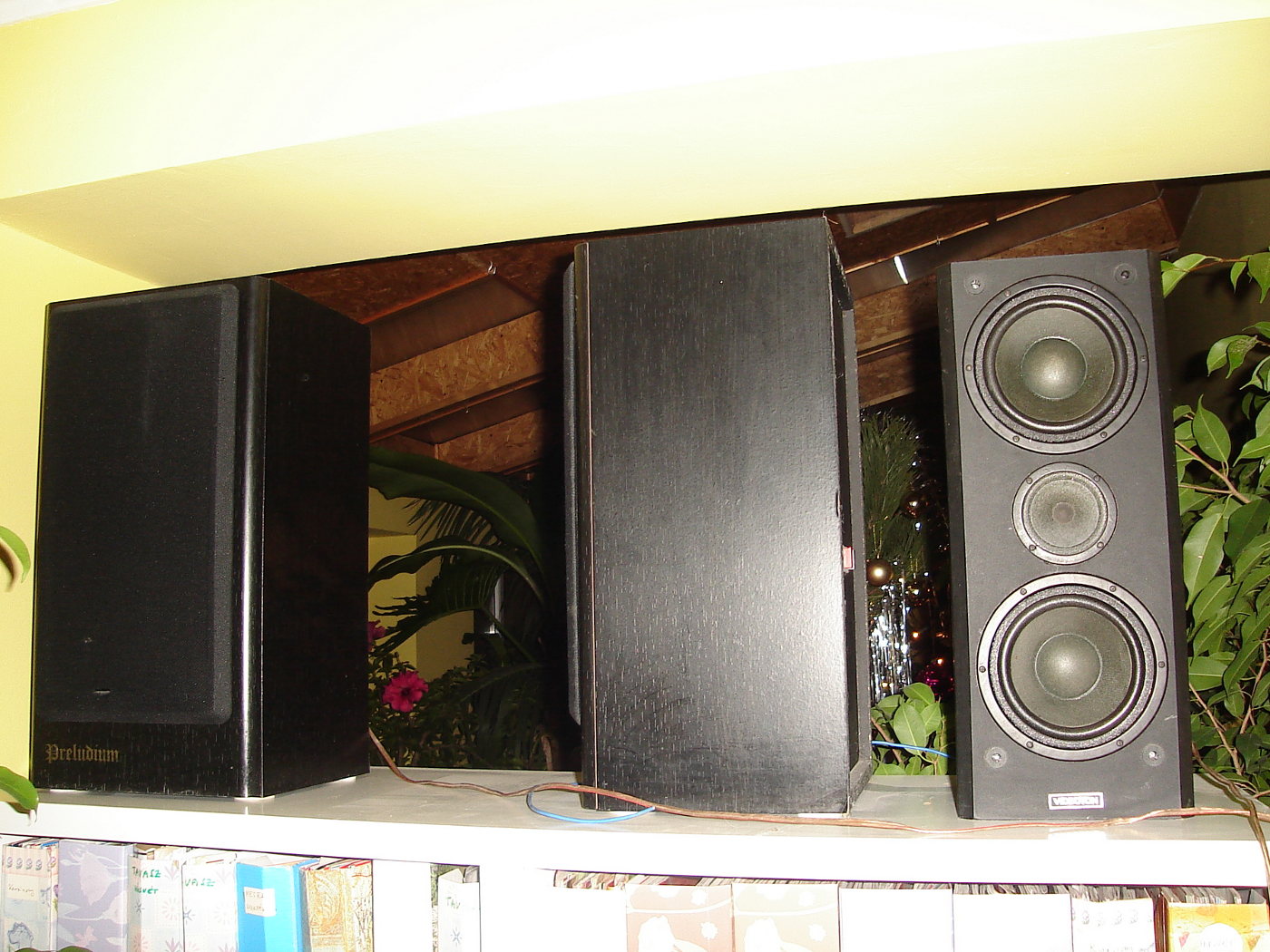

Ha feltámadnak, akkor centernek szánom őket, így némi árnyékolás is kell majd rájuk.
Remélem a képek láthatóak lesznek (legalább egy piros kereszt .hehe.)
