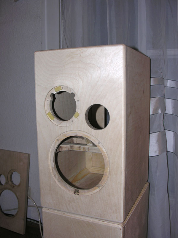

Belső méretek: 213 * 291 * 400 mm, anyaga 18mm-es rétegelt lemez. Csavarozva nincs, csak ragasztva, a ragasztási felületeket durva csiszolópapírral illettem, és a sarkokba rakott lécekkel kicsit megnöveltem.
- Az előlap elrendezésének próbálgatása:
[attachment=176]
- Pontosítás Photoshopban:
[attachment=177]
- Előlap marása:
[attachment=178]
- Második nekifutásra jó is lett…
[attachment=179]
- Ragasztás utolsó mozzanatai:
[attachment=180]
- Belső merevítés. A koncepció az oldalfalak csillapításán túl az előlap és a hangszóró megtámasztása volt, bár utólag talán máshogy csinálnám. Lehet, hogy kap még egy seprűnyelet keresztbe a magas vonalában.
[attachment=181]
- Ezen többet már nem reszelek. (remélem… Smile) Hátra van még a csiszolás és felületkezelés:
[attachment=182]
