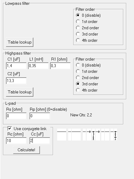

[attachment=307]
magas: ugyanolyan fázisban, mint a mélyközép! harmadrendű váltó: 1,4uF, 0,35mH (0,3Ohm), 13,3uF valamint egy conjugate link: 10Ohm, 2uF. A magasnál a HG25 brutális rezonanciáját eléggé elnyeli a váltó, leviszi vagy 20dB-vel
A szimulációra Basta!-t használtam, mérni még nem mértem. Elvileg ez a váltó a magashangszórón annyit késleltet a váltási frekvenia közelében, amivel kompenzálom a mélyhangszórók süllyesztését, azaz az akusztikai centerek közötti térbeli eltolódást.
