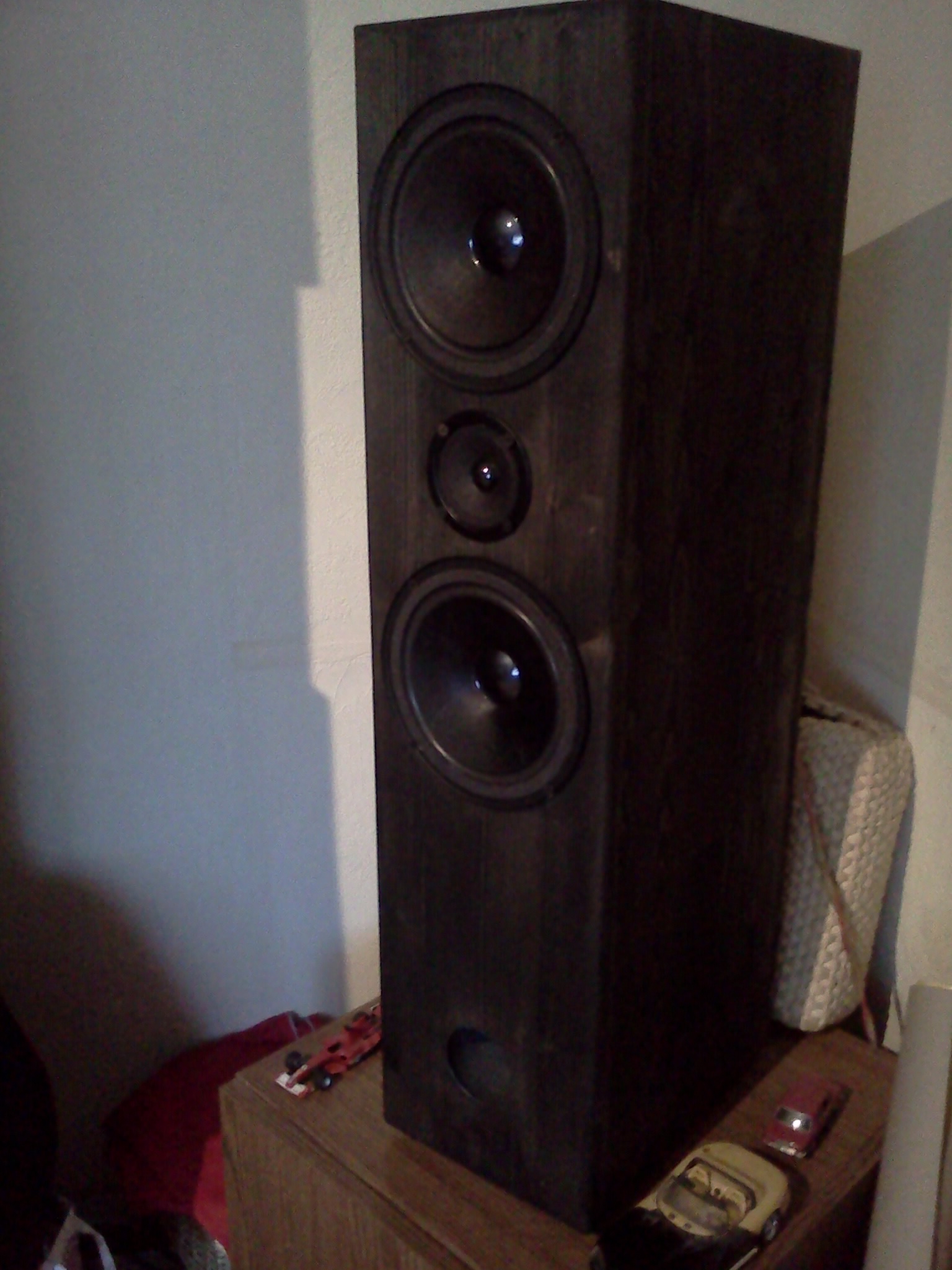

Így lett két 17-es kerül bele,a hangfal is kész van lassan már csak hangváltó kell!
Két db 17-es, és egy hd-8-as megy egy dobozba,31.5 literes és van benne 63mm átmérőjű reflexcső 20cm(elsőre),a doboz mélység 25cm.A két mély közre fogja a magast d'appolito!
800*200*286---magas*széles*mély
Nem tudom ez elég-e a hangváltóhoz,de előre is kösz a segítséget.
(2011. 11. 09., 17:43)germinator2 Írta: Két db 17-es, és egy hd-8-as megy egy dobozba,31.5 literes és van benne 63mm átmérőjű reflexcső 20cm(elsőre),a doboz mélység 25cm.A két mély közre fogja a magast d'appolito!
Ez valami center lesz ? Minek kell bele a két mélyközép ?
Hát ezt már másodszor kérdezik tőlem,NEM lesz center.Egyéb megfontolásból két kisebb mélyközépet használok az ÁLLÓ hangfalakba.
Eddig szimpla méllyel és dóm magassal építettem,most változtatok.Ha nem tetszik majd lecserélem az előlapot és kész.

Na hát kész lett a remekmű,sajna nem tudom hogy kell feltölteni a képet.Ha valaki segít bemutatom az építés lépéseit.
Sajnos(még mindig) az eredő impedancia párhuzamos kötéssel 3ohm alatt van és ezt nem bírja az erősítő,így csak a mélynyomók sorba kötése maradt ez nem tudom mit fog befolyásolni.A váltó is elég jó lett:magas-0.6mH,2.2uF,mélyközép-1.6mH,4.7uF
Szerintem ez a soros kötéshez kevés lesz.
Az eddigi sal-mnc hangfalhoz képest nagyon érzékeny,tiszta és nagyon érős mélyei vannak,a kis magas is nagyon hozza a formáját és a d'appolio is érdekes hangzást eredményez.
Na most megyek és átrendezem sorba a két mélyközepet,ja és végzek a külső munkákkal.

Tedd fel a kepeket a kepesseg rovatba. Bocsanat az ekezetek hianyaert.
Elvileg itt is lehet csatolni már.
Ez lett belőle,igaz itt még csak egy sor páccal,és lakk nélkül.
Nagyon komoly hanggal,de talán még lesz alakítva hangváltó.
