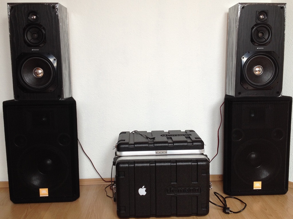

Elkészült a DC2050, végül csak új hangszórókat kapott. Angel  (mély: HA20-569, közép: HB10-586, magas: HD6,5PSS) Egész hallgatható lett, bár kissé magasba húz, viszont jóval mélyebbre megy a 10 Ohmos Tannoy-nál. Smile (Mondjuk még egyik sincs bejáratva rendesen.)  Majd valamikor töltök fel mérést is, bár nem sok köze van az eredetihez, csak a váltó meg a doboz maradt. Lehet hogy kap még a közép fényes porvédőt. Külön megjegyezném, hogy ezek az új gyártású HA20-569-ek esztétikailag kifejezetten szépek! Csak fal elé tudtam rakni őket, a gazdájuknál is elvileg így lesznek majd elhelyezve, a gagyi képért meg elnézést.
Egymásra téve ilyen a kettő (DC2050 és Tannoy 10 ohmos): https://plus.google.com/u/0/photos/10330...1172141074
Azt hozzá kell tennem, hogy a Vidi fal előtt volt, a Tannoy meg a szoba közepén.  Smile  De nem tudom, tényleg mintha jobb mélye lenne a Vidinek, kipróbáltam ugyanott elhelyezve mindkettőt. Lehet az a hatalmas (magas) kiemelés zavar meg.  Huh

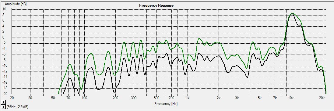

Megmértem nekem ilyen lett. Ez most nem fal előtt készült.
Fal közelében minden hangsugárzónak jobb a mélytartománya. Smile
Úgy 1kHz fölött értékelhető a mérésed, nem tudom, milyen pozícióból mérted, de a közép- vagy magashngszóró mintha ellenfázisban szólna.
Az előző mérés a magas tengelyében készült, kb. másfél méter távolságból (addig ért el a kábel), egy átlagos méretű szobában.  Blush

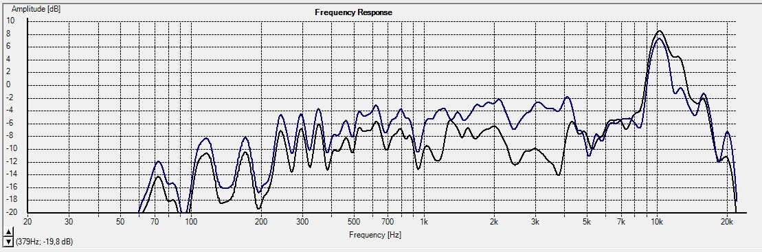

Készítettem fél méterről is méréseket, szintén szobában és a magas tengelyében. A közép elvileg jól van bekötve, megfordítva a kék mérésen látható. A piros és a kék között azért van az a pár dB különbség, mert a programban be van állítva, hogy 0dB közelébe igazítsa a méréseket.
Na ez már jobban néz ki. Akkor a magasat kellene megfordítani. Aztán lehet, hogy más miatt van a csökkenés 5 és 10k között, de egy próbát megér.

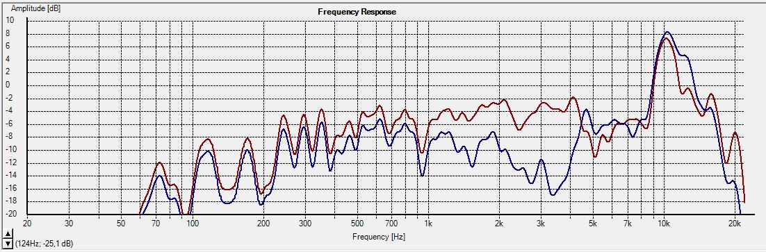

Magasat megfordítva ilyen.
Na, ez az, kb. ere gondoltam. Smile Most kell soros ellenállással, vagy feszültségosztóval csökkenteni a magas hangnyomását. Kezdetnek egy 4,7-6,8 ohmot próbálnék bele.

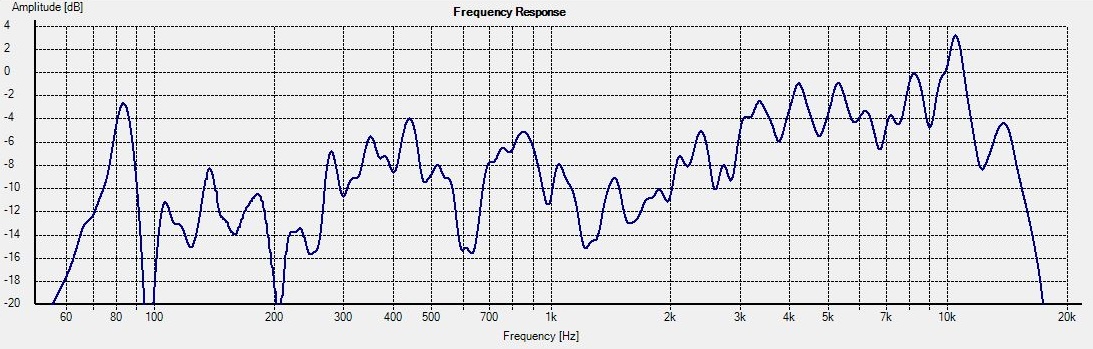

7,3R-rel ilyen lett. (zöld)
Szerk.: de keresek kisebb ellenállást.
Aha, valamit nem vettünk figyelembe. Ez a szinteltolás nagyon zavaró, mert nem látszanak jól a változások, ha lehetne, biztosan kikapcsolnám. Smile
