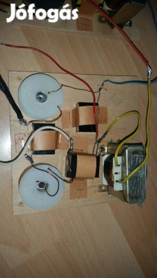

Ez milyen hangváltó lehet? Állítólag dc 3011 - ből való. Nekem nem ilyen van benne.
Nem mindig egyformán néztek ki.

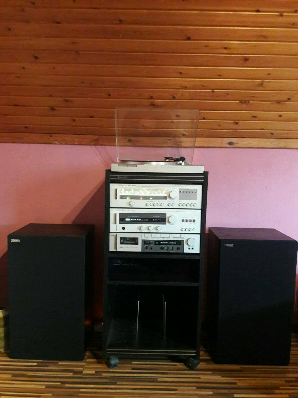

Összeállt a Videoton hifi. Dc 3011 hangfalakkal, eredeti hangszórókkal. Jól szól.

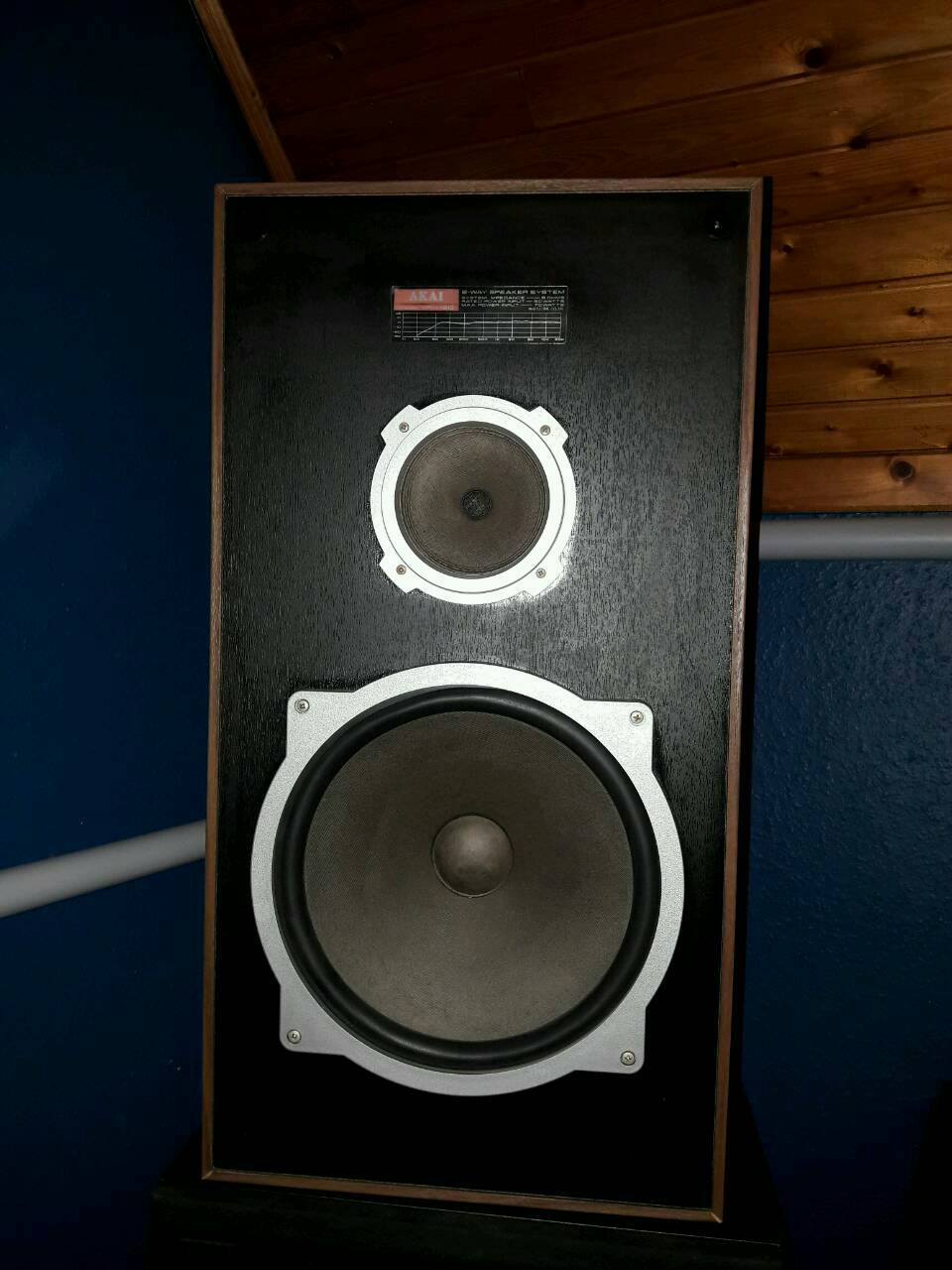

Erről vélemény? Jó állapotban lévő Akai sr-h 50.
Kemény ütős mély, magasban mintha kevés lenne.
Ebből a gumiperemes 25 ös melyből is volt kismágneses? Az Akai sr h 70 Ben jóval nagyobb a mágnes.
Minden volt. Smile Ami a 70-esben van, a nagycsapos, az nem működne kétutasként. Vagyis jóval rosszabb lenne.
Ezt a hangszórót vajon helyettesíthetem a H2000 6,5 cm-es 8 ohmos magassal? Ez egy Akai sr-h 70 magasa. Teljesítmény kb ugyanaz? Sajnos a két Akait kinyírtam egy frekvencia generátor programmal. Vagy inkább a pss magas? Az Akainak nagyobb a mágnese, azt gondolom, hogy nagyobb teljesítményű mint a H2000. Vettem már bele 2 db H2000 6,5 öst, de elpukkantak.
Ezek mind körülbelül egyforma terhelhetőségűek, a nagycsapos kb. 5W-tal több. Ha tönkremegy, rossz a váltás. Az AKAI is Videoton volt, ugyanaz, mint a H2000, csak rosszabb a felső oktáv átvitele. A mágnes mérete semmit nem számít.
