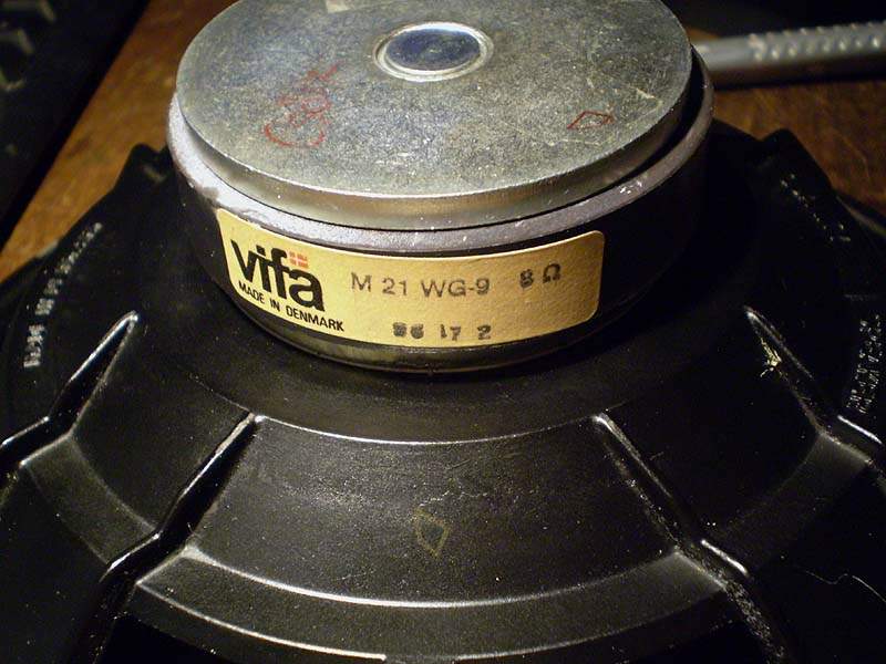

Egy kérdésem volna. A képen két féle H2000 habszél látható. Melyiket kell használni a Vifa m21wg-09 javításához?

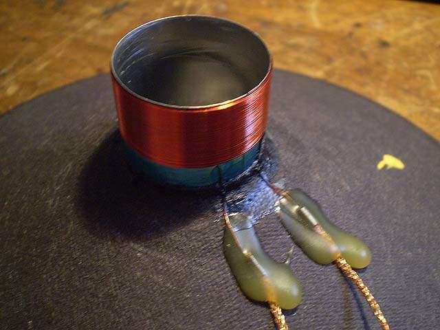

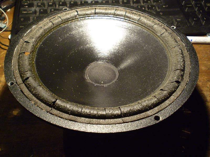

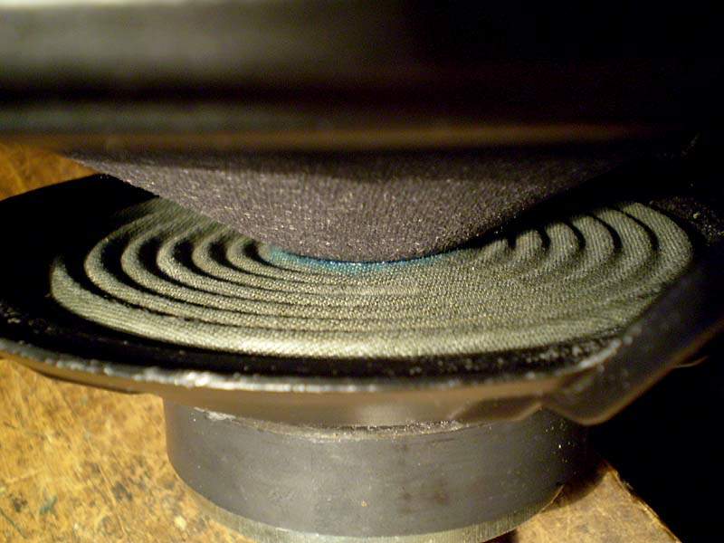

HB-1 mélyhangszóró javítása következik, a preludiumban megszokott mélyközepektől sokkal régebbi kiadás, még piros huzallal tekerve. Smile
[attachment=10][attachment=11][attachment=12]

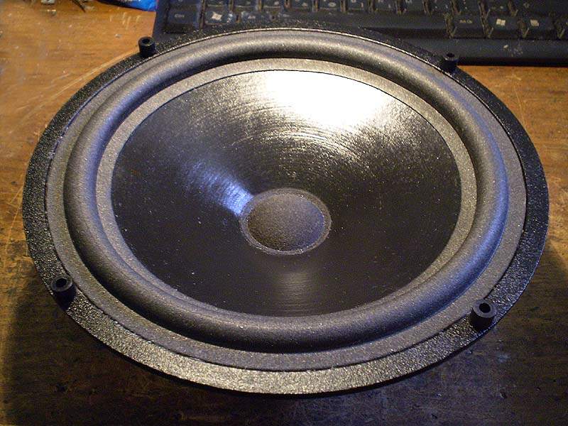

És itt a vége. Szükség volt a pille kicserélésére is, mert a régi sajnos már nagyon nem központosított jól, és a porvédőt lebontani emiatt nem szabad, ha fontos az eredetihez hasonló átvitel.
[attachment=16] [attachment=17] [attachment=18]

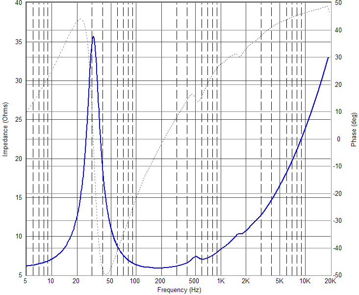

fs=31,153
Qms=3,484
Qes=0,621
Qts=0,527
Az eredeti állapothoz-adatlaphoz képest sokkal biztatóbbak lettek a paraméterek. [attachment=19]
.pdf   Preludium (Vifa M21WG-09-08).pdf (Méret: 39,22 KB / Letöltések: 787)
(2011. 04. 20., 13:17)shalafi66 Írta: És itt a vége.
Miért nem a fekete bordás-hullámos habszélt tetted rá ?
Mert ez az új membránszél jobban hasonlít az eredetire, és a gazdája említette a ragasztási felületet, gondoltam kedvezek neki ennyivel, ha így jobban tetszik.
Persze a korábban megszokott membránszél jobb eredményt hozna, Smile de ezt az újat még nem próbáltam ki eddig.
