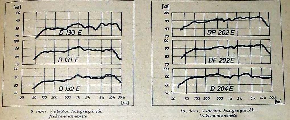

Üdv! Kicserélni bármire ki lehet, de a szűrést mindenképp érdemes lenne alakítani, mert eredetileg sem volt egészen helyén.
[attachment=32]
