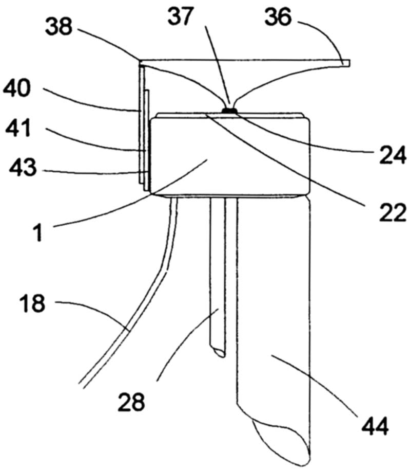

Pengő Csaba nagybőgős honlapján vannak képek is róla ( http://www.csabapengo.com/index.php?page...u&lang=hun ), a Magyar Szabadalmi Hivatal (mai nevén Szellemi Tulajdon nemzeti Hivatala) adatbázisában http://www.sztnh.gov.hu/ a bejelentő neve alapján az iparjogvédelmi bejelentés megtalálható.
A Szabadalmi Közlönyben közzétett leírás és ábra ugyanazt mutatja, mint a nagybőgős honlapján látható képek: egy egyszerű elektretmikrofon kapszula gányolásával születik meg a nagy mű. Köztudott, hogy a kapszulák bolti formájukban kb. 60 dB-es hangnyomásnál (átlagos emberi beszéd 1 m távolságból) elkezdenek torzítani, márpedig a nagybőgő húrtartó lábán ennél jóval nagyobb hangnyomás léphet fel. Ennek a torzításnak a csökkentéséhez Kárpáti mester a kapszula érzékenységét egy mechanikus fedél segítségével csökkenti, amit ráerősít a membránra.
Mi persze Linkwitz óta tudjuk, hogy a torzításcsökkentés korrekt módja a kapszulába épített FET Source-a és a föld közé kötött ellenállás, amellyel az erősítés mértéke egységnyire csökkenthető, a torzítatlanul feldolgozható hangnyomás pedig 140 dB körüli értékre nő.
A közlönyből az is kiderül, hogy a hivatal nem is szabadalmi bejelentésként kezeli az ügyet.
"Kapacitív elven működő mechano-elektromos hangfrekvenciás jelátalakító
Bejelentés típusa HASZNÁLATI MINTA
Bejelentés ügyszáma U0700143
Lajstromszám 3404
Bejelentés dátuma 2007.08.17
Jogosult Kárpáti Zoltán ; Gyula Vasút u. 12/b (HU) "
[attachment=118]
