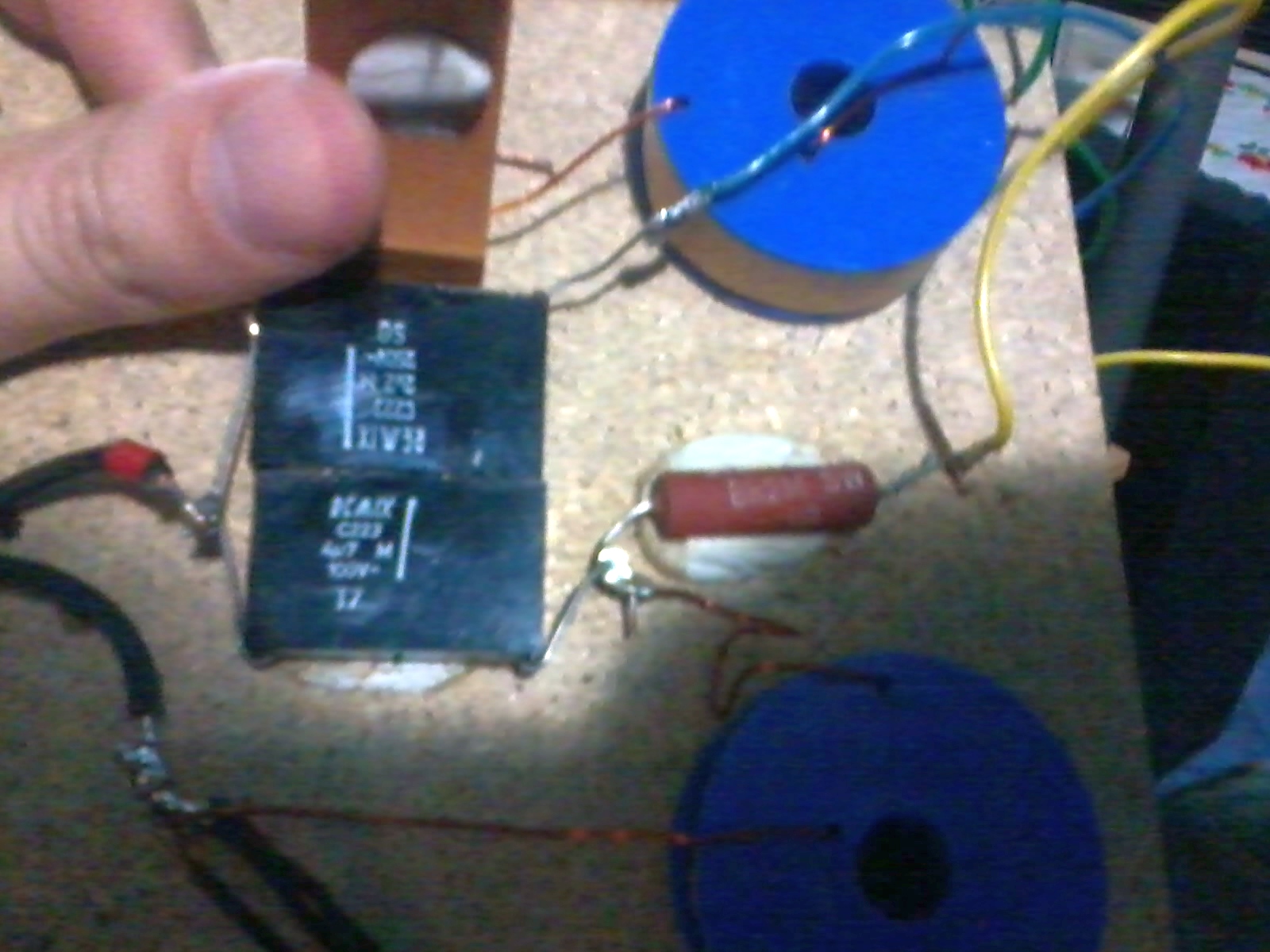

Mellékelek egy képet, arról a kütyüről, ami a hangládákban még vannak, nem tom ezek gyáriak-e...
Link:
http://kepfeltoltes.hu/view/111002/40592...es.hu_.jpg

(2011. 10. 02., 18:37)lacca007 Írta: Mellékelek egy képet, arról a kütyüről, ami a hangládákban még vannak, nem tom ezek gyáriak-e...
Link:
Kezdjük az első képnél, az a váltó Angry ... helye. A deszkán látható a három tekercs ragasztós helye és a két Renix kondi "ragasztógyurmás" helye a lefogó papírszalag letűzött maradékaival. Helyette valaki odatette azt a ... "valamit" ,hogy legyen ez a hangváltó. :?
Na ehelyett kellene először is egy rendes 2550-es váltó. Elméletileg alaktrészeiből is összerakható, ha egyben nem sikerül venni. Otthon megvan az alkatrészlista, a H2000-nél meg meg lehet venni, forrasztani, meg megtudod.
Ezután(ezzel együtt) első körben én a mélyek javításra történő leadását tartanám célravezetőnek. A habszél helyett a harmonikaperem már örök élet de a "jó" is megérdemel egy normálisan felragasztott porvédőt hogy ne jusson be a kosz a légrésbe, a másik meg alapból javítandó. A honlapon van két alternatíva is árakkal.
A továbblépés előtti kérdés: mit szeretnél, eredeti állapotot, vagy új hangszórókat?
Ha az első, akkor használtan vadászni eredeti közép hangszórókat, és magasat is (erről Shalafi biztosan lebeszélne:-D). Ha a második út, akkor H2000 "csereközép" és a meglévő magas mellé pár (a kép alapján már fekete előlapos, nem ezüst, így az már nem eredeti, valamint ekkor kell csillapítani ellenállásokkal a közép és a magas előtt, ahogy ezt nálam okosabbak korábban írták már, olvass vissza).
A közép díszperemek is megvannak? Ha nem akkor olyanokat is venni kell (Most van pl. a vaterán ilyen 10 cm-es).
Így lehet egy "minimáláras" hallgatható hangfalad. (új "cserehangszórókkal" gyorsabban és egy magas árával kevesebbért)

Ui: Arra a bizbaszra a dobozban, akkor jól ráéreztem, hogy nemigen frankó...
Hát a gyári magas az 1638, így ezekre fel kell forrasztanod egy-egy tízest, hogy jók legyenek :-D. komolyra fordítva akkor csak pillét kell ezekben cserélni és mehetnek bele, majd nálam nagyobb "szagértő" (Shalafi hol vagy?) elmagyarázza a 28-38 közötti differenciát.

Azt a bizbaszt meg egy másik szagértő kimérhetné, hogy mit is tud, mert biztos érdekes eredmény lenne.

Azt a "bizbazt" majd kiszedem, de nem ismerek senki okosat akivel bemérethetném, kicsi faluban lakom, a "világ végén".

Az egy házi gyártmányú bipoláris elko az is a "bizbasz" váltó része.

Kaptam egy pár DC2050E hangdobozt. Meg tudná nekem mondani, hogy milyen hangváltó van benne? Milyen értékűek a tekercsek? Előre is köszi!
Van épp nálam, jövőhéten meg tudom nézni.
Üdv Zaturek!
(+) Remix C223 2,2uF M 250V S0 -> Magas
(+) Remix C223 4,7uF M 100V T7 -> Remix R615 8R2M 5W U6 (a másik U7) -> Közép
Az ellenállás előtt még a negatív ágon van egy tekercs és az ellenállás és kondi közé kapcsolódik.
(+) tekercs -> Mély
Sorry a tekercseknél még én is kutatom, hogy lehet lemérni... :?
[attachment=116]
Műszerem nincs se kondihoz, se tekercshez. Sad
Shala a 111 és 112 a tekercs oldalán mit jelenthet? Menetszám? Cikkszám?
