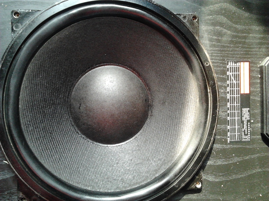

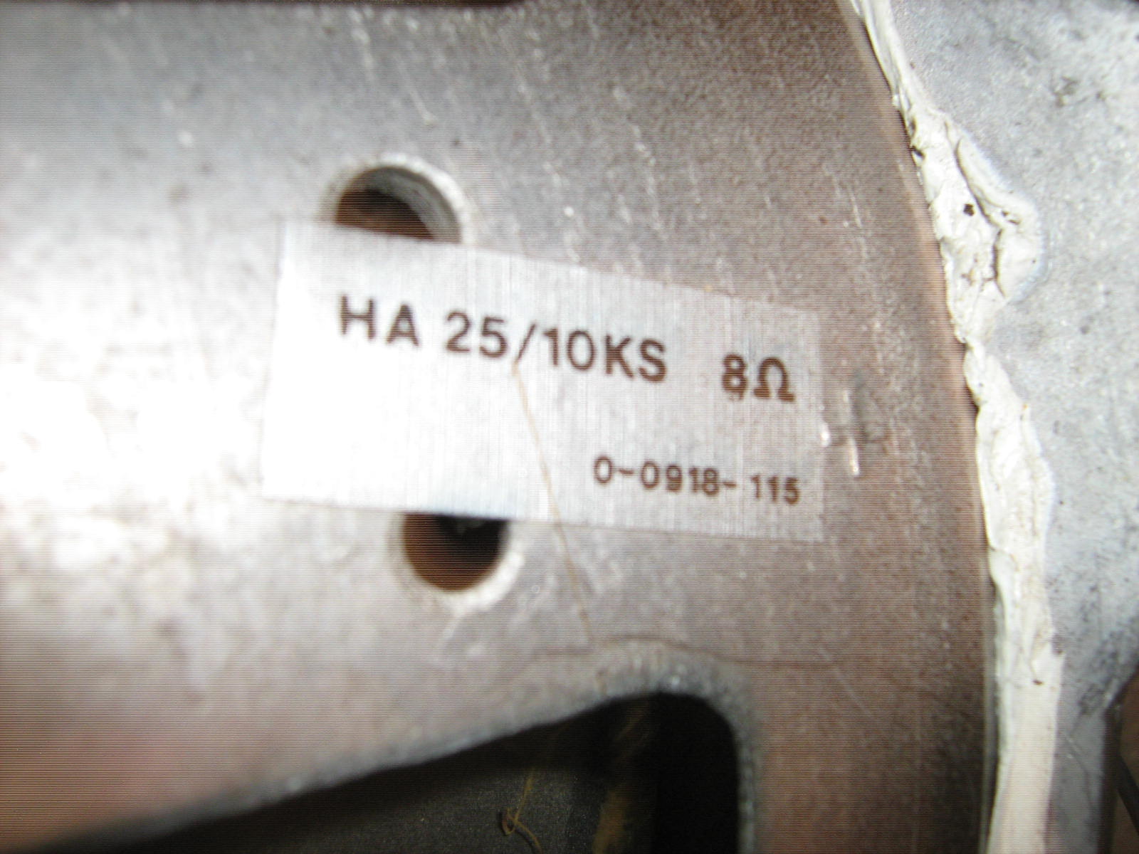

Vásároltam egy pár DC2550-et. A problémám az vele, hogy a mély tartománya szánalmasan alulmarad a DC2050-es páromhoz képest. A régi alukosaras mélyek vannak benne (HA 25/10 KS), de már nagy porvédő van rajta és valamilyen gumi membránszél. Sad Okozhatja ez a szél azt, hogy ilyen gyenge a mély tartomány? Vagy más hiba lehet?
(A+B kimenetű erősítővel hajtom őket, ugyanolyan beállítások mellett)

Szia. A 2550 borzasztó erős volt mélyben, főleg a kis 20 centis zárt dobozosokhoz képest. Ha most nem így van, akkor valami nincs a helyén valószínűleg. Hogy mi okozza, azt így messziről nehéz kideríteni, akár a javítás is lehet, de más is befolyásolja a mélytartományt, erősítő, váltó, többi hangszóró, elhelyezés, a szoba hatásai, stb.

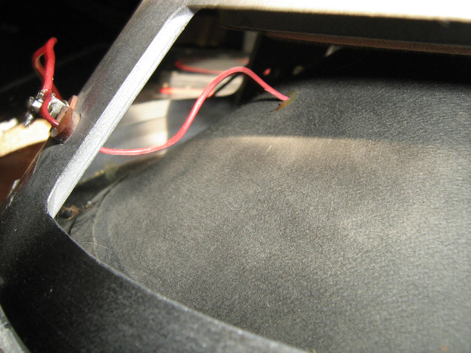

Végigolvasva a történetet, azok a mélyek igen érdekesek így.
A hangfalba építve pont úgy lehet megismerni a alukosarast, hogy a kis porvédő mellett láthatók egymással szemben a membránon a tekercskivezetések.

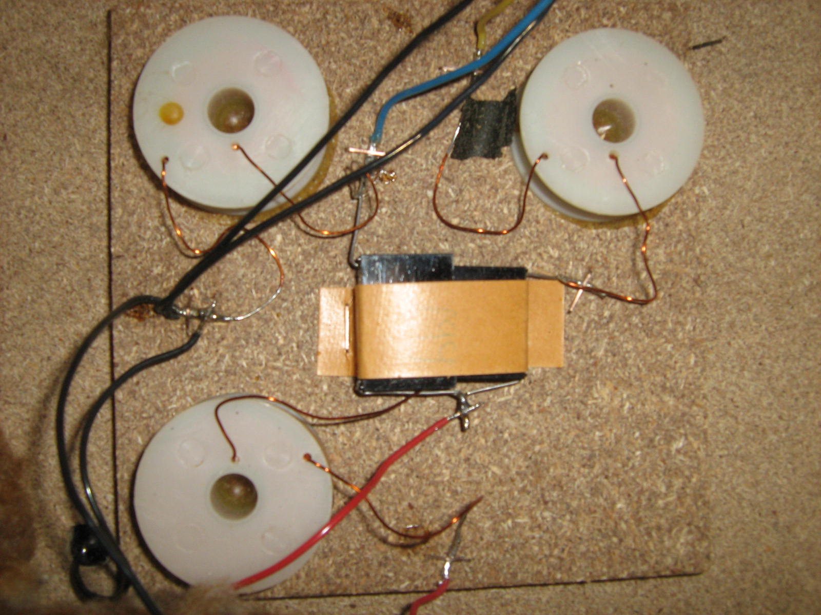

Én azt tippelném, hogy esetleg valaki újra is tekerte azokat a szegény mélyeket, csak nem valami jól. Vagy még kérdés lehet, hogy a váltó az eredeti a dobozban? Az alukosarasokban még rendes nyákon volt, nem "deszkán" más felépítésű váltó (van alukosarasom is). De pl. valaki tett már ide be korábban képet vásárolt 2550-ről, amiben váltó helyett valami "igen-igen érdekes dolog" volt.
Ha a váltó rendben van, akkor szerintem a két mélyet kellene eljuttatni a megfelelő személyhez rendberakásra az újraperemezés helyett.

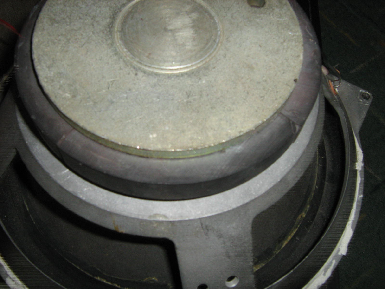

Biztos, hogy hozzányúltak már a mélyekhez. Jobban megnézve szerintem a membrán is cserélve lett, de erre nem esküdnék meg. Igényes munkának tűnik, persze nem látok bele.
A váltó deszkán van, nem néz ki "gányoltnak". Csinálok pár képet és felrakom őket, hátha láttok rajta valami hibát.
Itt vannak a képek. A mélyek eleje amúgy feketére van lefestve. Gondolom nem volt meg a díszkeret hozzá és hogy ne üssön el vagy nem tudom miért.
Aha, ha jól látom, ez a TVM-es gumiszél, őrzök ebből egy darabot, de az engedékenysége nagyon alacsony, 40-50Hz körüli lehet a rezonancia pont ezzel javítva. Az a kivezetés is igen érdekesen lett megoldva. Smile
Szerinted akkor érdemes lenne megpróbálnom a szél cseréjét H2000-által gyártottra? Vagy a tekercs miatt is lehet gyenge?
Meg lehet próbálni, a többit nem tudom, mérés nélkül nehéz pontos diagnózist adni.
