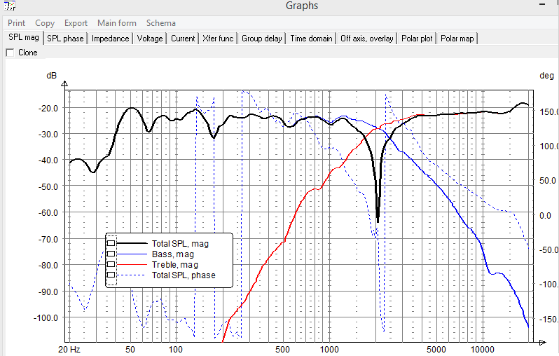

Kb ezt kellene produkálni?

Kiszámoltam, hogy a magasnak a 4,7uF kondival a -3dB-es pontja 6772 Hz-re esik. Nem lesz ez sok? Feltéve, hogy tényleg 5 ohm, ha 10 ohmos a magas, akkor kijön pont a fele.
:-) Én igazán örülök, hogy kiszámoltad.
A magas 5 és a mély 10 ohm, nem? És azt írtad, hogy 3 kHz körül, ez csak akkor teljesül, ha 10 ohmos

Igazából még a 4,7 is sok egy kicsit, így is 1kHz-től szól a dóm észrevehetően. Nem szabad elfelejteni, hogy a levágási meredekség kevesebb, mint 6dB/oktáv.
