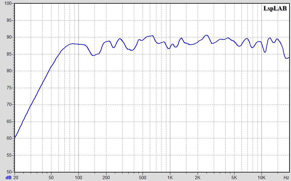

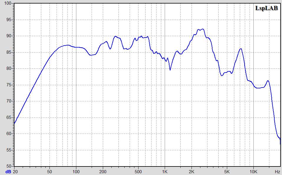

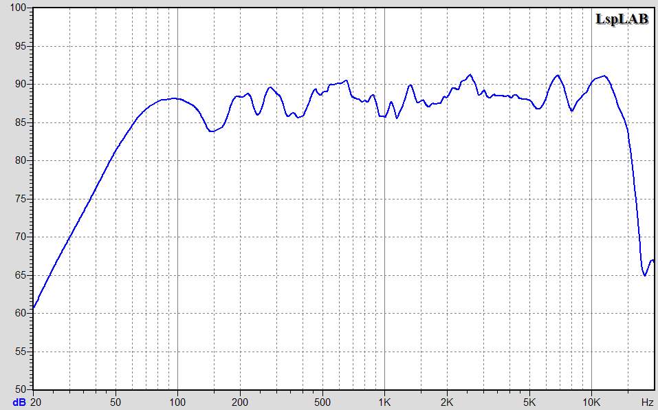

Kicsit átdolgoztam egy DC 2550 párt, a kiindulási állapotból végül egészen szép eredmény született (persze a hangszórókhoz mérten):
Alapállapot égett magassal, eredeti, de javított középpel és méllyel:

Újraváltózva H2000 pillével:
[attachment=177]
Még egy kis módosítással és saját gyártású pillével:
[attachment=178]

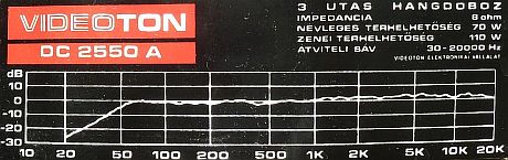

Végül apró módosításokkal csak sikerült elérni oda, hogy az lett a valós átvitele, mint amit annakidején rárajzoltak a címkére a Videotonnál. Big Grin
[attachment=179]
(2012. 10. 27., 20:39)shalafi66 Írta: Egyébként viszonylag egyszerűen kezelhető a DC 2550, 3-4 alkatrészbe került elérni a fentieket.
