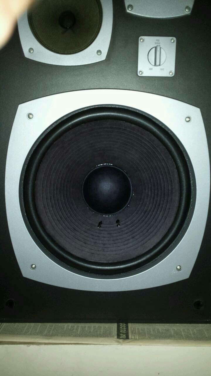

A 3010 ben a spanyol Beyma hangszóró van. Szét is szedtem, de a Hangszóró 2000 nél is voltam javíttatni. Ők is azt mondták. A 3011 ben pedig a Videoton mélyek vannak.
Annyit még észrevettem, hogy az egyik 3011 em reflex csövén van belülről hangszóró selyem ragasztva. A másikról ez hiányzik. Gyári lehet. Mert amelyiken nincs ott is vannak fekete szövet foszlányok. Az sokkal jobban pumpálja a levegőt amelyik reflexcsövén nincs szövet. Ez is okozhat más membrán mozgást. Lehet, hogy így kioltják egymást. Teszek a másik reflexre is szövetet.
Valószínűleg azért tehették a csőre belülről a fekete szövetet, hogy ne lehessen belátni a dobozba és ne jöjjön ki a csillapító anyag.

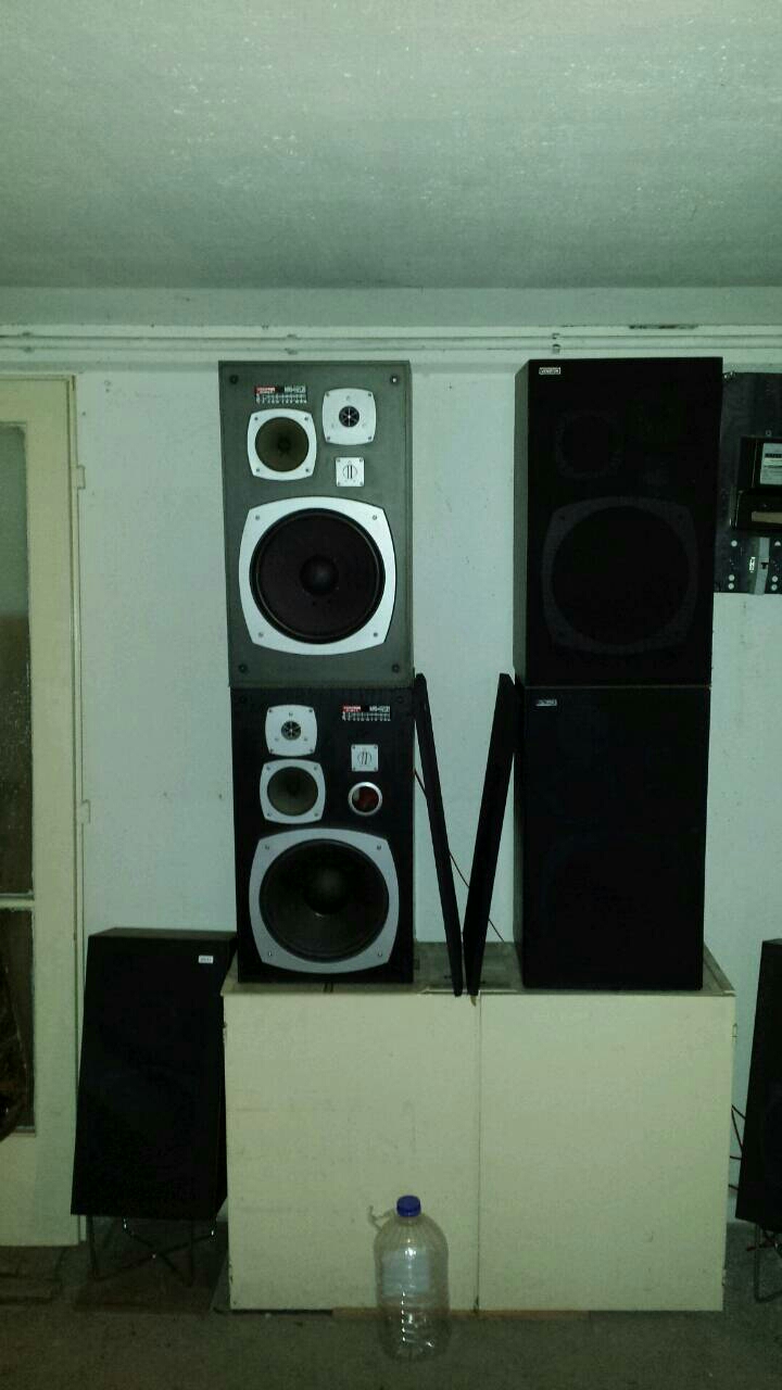

Van két darab Videoton EA6383 erősítőm. Egyikre tettem a Dc 3010 dobozokat a másikra a 3011 dobozokat. Mindegyik polaritás helyesen bekötve. Mindkettő egy forrásból kapja a bemenetet. Külön külön mindkettő ad mélyet, de egyszerre a négy ugyanazon a hangerőn kioltja egymást. Szinte semmi mély nincs. Kipróbáltam azt, hogy megfordítottam a 3010 esek polaritását. Akkor egyszerre is jól szól a négy hangfal. Van mély. Lezárt reflexcsövű 3011-el próbáltam .
Íme a négy hangfal. Vagyis inkább hat. A kettő a földön Akai srh50.

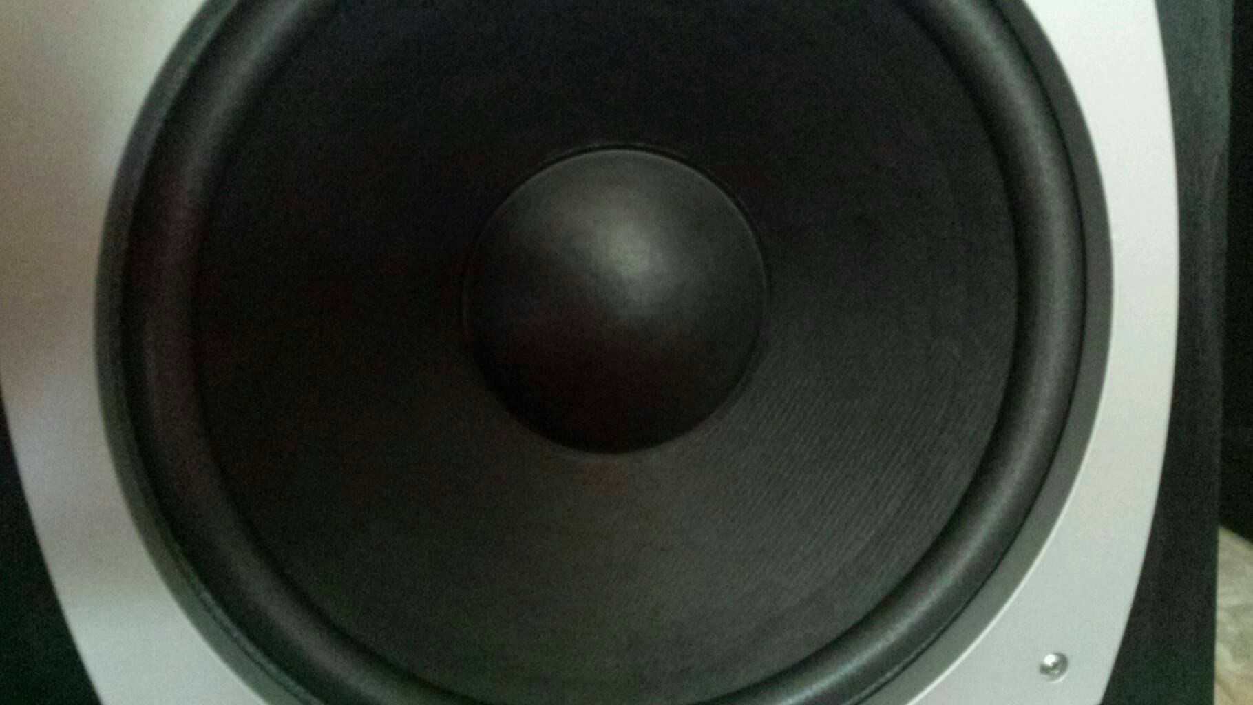

A spanyol mélynyomó a Dc 3010 ben.

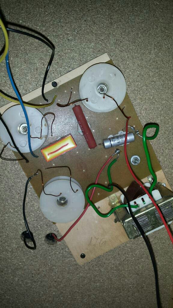

A Dc 3011 hangváltó. Nem látok a tekercseken feliratot. Lehet, hogy oldalt van ráírva?
Igen, elméletileg egy papírszalaggal vannak körberagasztva a tekercsek, és azon egy háromjegyű szám azonosítja.

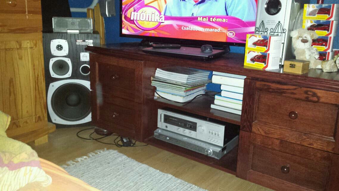

Még mindig a kedvenc, az LCD tv és a notebook mellett is a szoba dísze. És az ágyból hallgatva olyan mélye van, hogy nem kell másik. És a Vidi erősítőröl szól.
(2016. 08. 05., 22:52)Attila 82 Írta: Még mindig a kedvenc, az LCD tv és a notebook mellett is a szoba dísze. És az ágyból hallgatva olyan mélye van, hogy nem kell másik. És a Vidi erősítőröl szól.
Huhh....szerencsétlen DC3011-nek az a sarok nem épp a legjobb hely. Ráadásul a földön. Ha lehetséges, én kiszedném onnan, és fülmagasságba emelném. Úgy talán a mélyei is elviselhetőbbek lesznek. Smile
Igazad van de sajnos most nincs hely. Most az ágyon fekve van jó mély, ott hallgatom. Amint elmozdulok onnan nincs szinte semmi mély. Mintha csak a közép és a magas szólna. Mitől lehet? A hangfal ennyire rossz vagy ennyire rossz helyen van?
Vagy mindkettő?
Smile Talán megszoktad a falhoz közel kiemelt mélyeket. Smile
