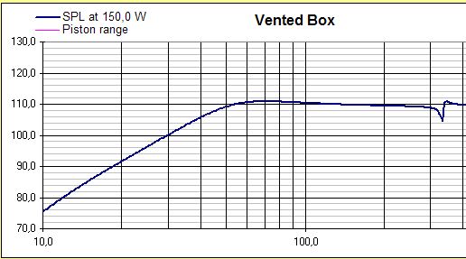

25-672-es Braun mit szólna egy nt 30 literes dobozhoz, 30 Hz-es hangolással?
F3= 42 Hz, szerintem inkább 45, ha a szubtartomány kiemeléséből veszek el 3 dB-t.
Ez 60-80 Hz-nél így 89 dB/W, amúgy 88. Nem rossz ez egy ilyen kis doboztól.
[attachment=4]
Épp határeset, de működik, csak vigyázni kell a hangolásra, ilyen kis dobozban nehezen érhető el a ~30Hz.

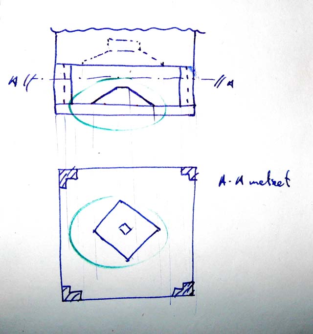

Milyen távolságot illene tartani a hangszóró és a talaj között? Külön lap lesz alatta.
Na ez jó kérdés, ha reflexcső nincs az alsó lapon, akkor 4-5 centi biztos elég, ha nagyon alacsonyak a lábai, akkor valamilyen szinten aluláteresztő szűrőként viselkedik majd a doboz.
Nem, oldalt lesz a cső. Ilyen hangterelő vagy mi lehet az, amit ilyenkor a hangszóró közepéhez tesznek, a legalsó lapra, szükséges? Vagy az csak arra van, ha túl nagyot mozdulna, kilukassza a porvédőt? Smile
Mire is gondolsz most?
Mikor a hsz lefele néz, és alatta van egy ilyen kúp-féle. Egyszer láttam ilyet épített doboznál.
[attachment=5]
