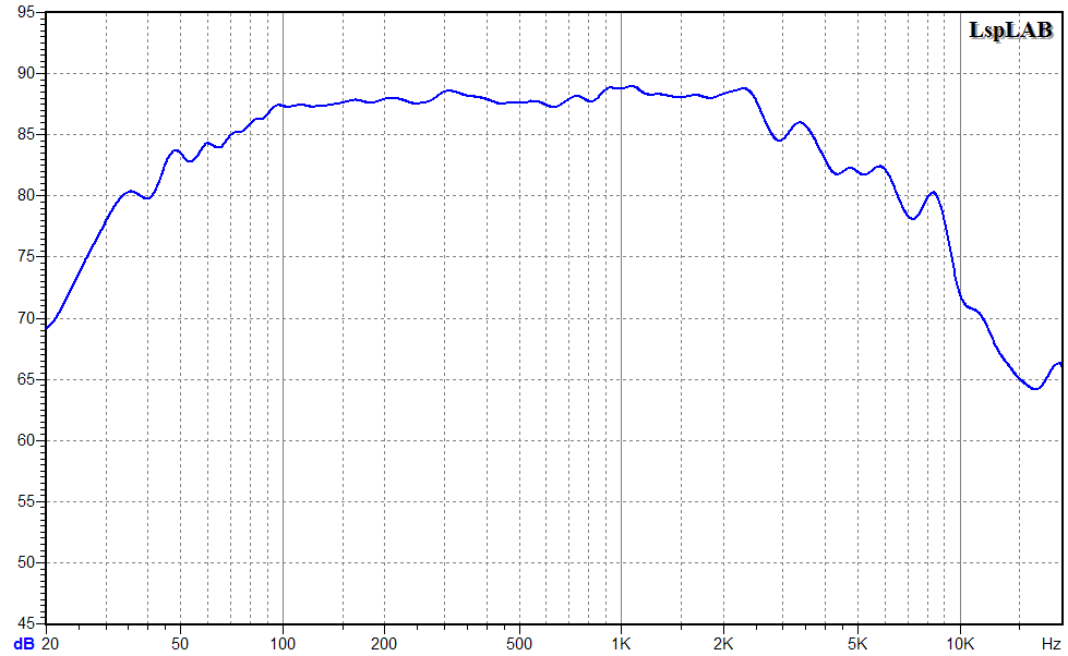

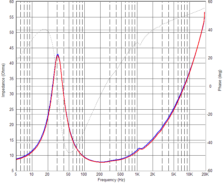

Na elindult végre, reggel öt körül készen volt az első két darab.
[attachment=24]
stp-nek 634 átvitel
[attachment=29]
