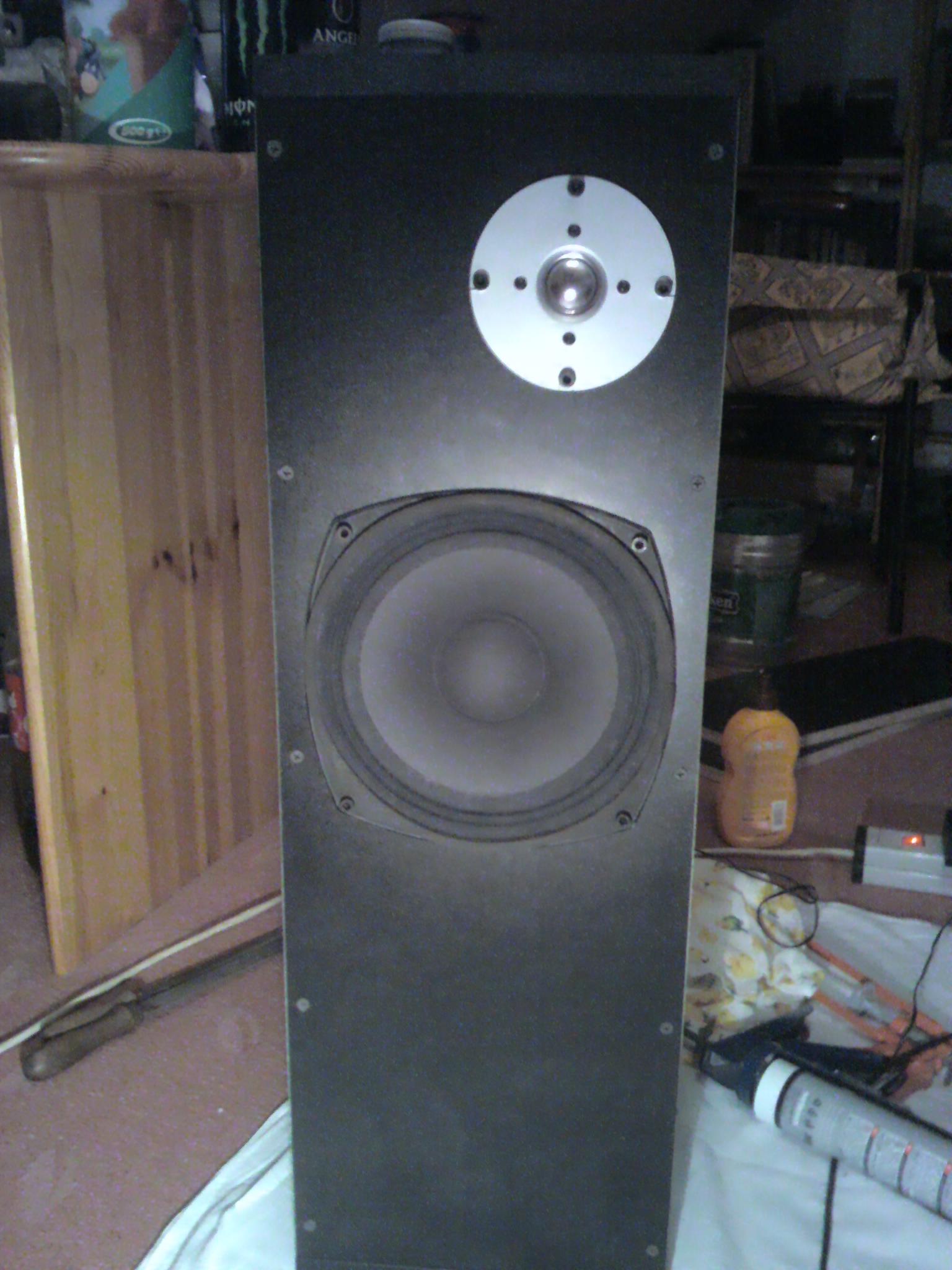

Kétutas dobozok :)
Hát itt van! Sok idő után, de kész lett!
Nagyon szépen köszönöm, Mindenkinek aki segített megtervezni : ).
Elnézést a rossz képminőségért, beállításért.
