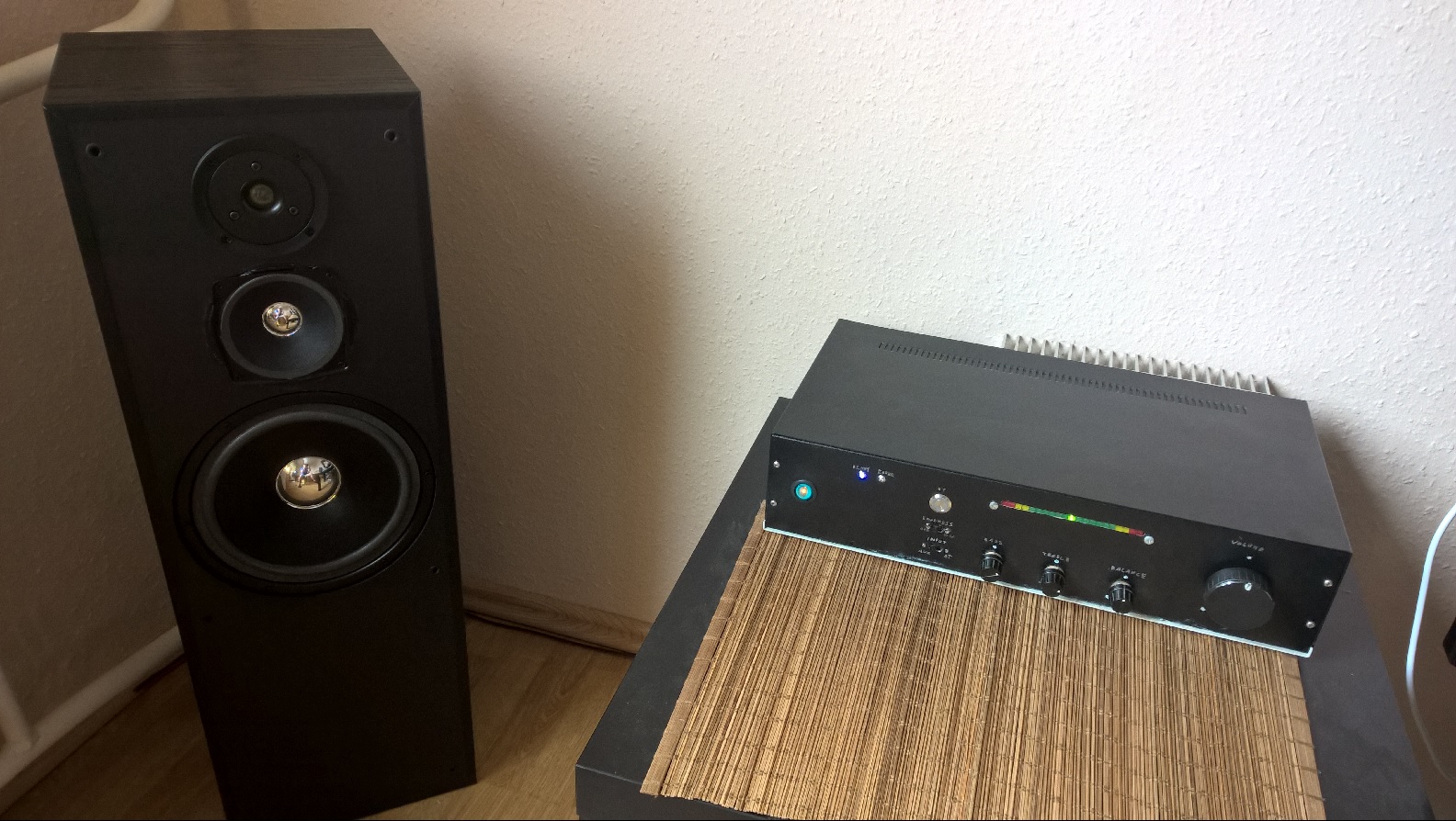

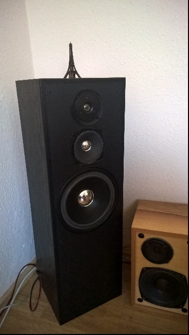

A Vidi 2040A dobozban lévő eredeti hangváltót cseréltem le. Első hallásra elég jó lett az eredmény. Talán egyszer majd beméretem.

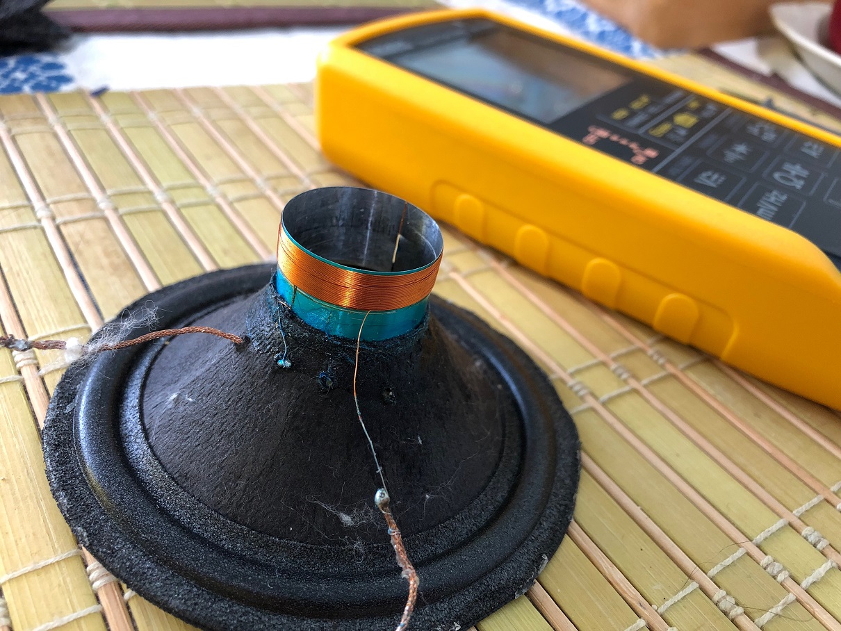

Sajnos közben az egyik közép hangszóró (HB10 1544-546) zárlatos lett, így azt cserélnem kell.
Úgy néz ki a vezeték, a ragasztásánál lett zárlatos a csévetesttel. Csak ennyit választottam le és eltűnt a zárlat. Lásd kép.
Lehet csak a szigetelés volt sérült, vagy az ónozás lett túl hosszú. Pár évet azért gond nélkül üzemelt, túlhajtva nem volt.
Általában dobozba építve egészen mást lehet mérni, az előlap miatt. És hangszórók is változnak, vannak gyártási eltérések.
Ezt végülis könnyű volt javítani.
