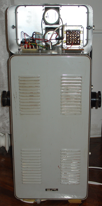

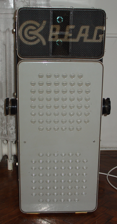

Na, mit kaptam karácsonyra?
[attachment=211] [attachment=212]
Nem, nem tökgyalu. HTP-45 külsőtéri hangoszlop. 1987-ben gyártották, eszerint most 25 éves.
Kicsit aggasztott, hogy zizegnek a magassugárzók. Aztán belenéztem, és kiderült, hogy mindkét tölcsérbe belefészkeltek a pókok.

Big Grin Mit fogsz hangosítani vele?

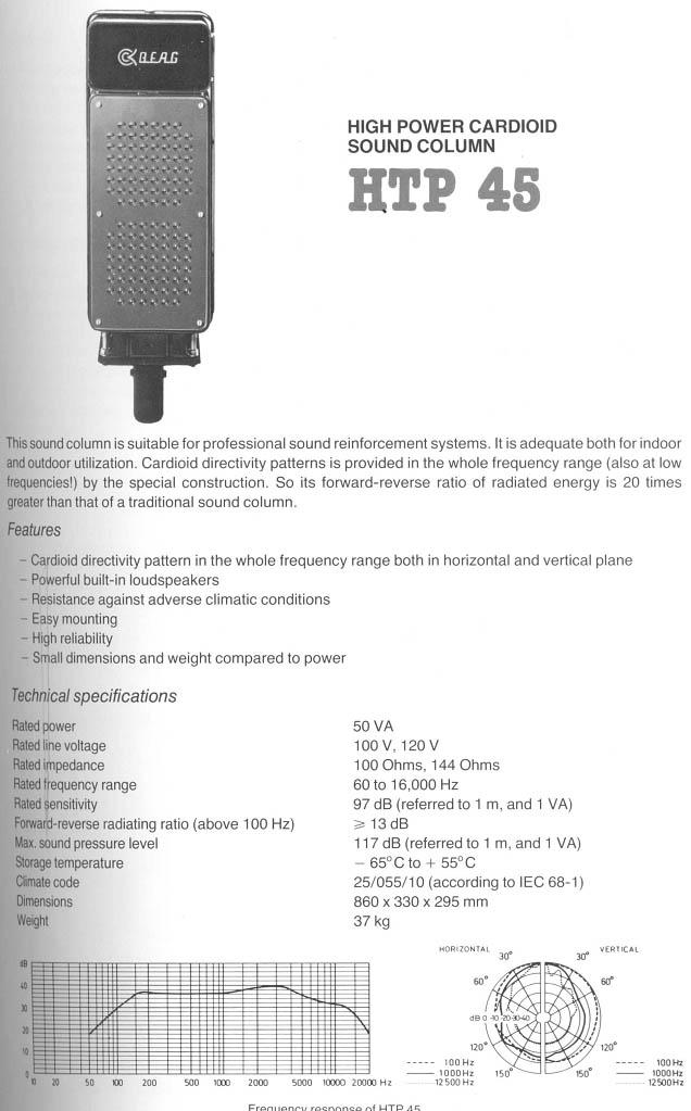

A gyári mérések szerint nagyon esett magasban.

Új korában elment 16 kHz-ig, ami akkor belefért a Hi-Fi szabványba. Most valahogy 6 kHz-től meghal, de lehet, hogy csak a pókok miatt.

Régen is esett 6k fölött:
[attachment=213]

Az még HT-101-16-tal készült, amiben AlNiCo mágnes volt, ebben már HT-103-16 van, BaFe mágnessel. Meg akkor még -20 dB volt a szabvány az átviteli sávra.

Ja, kiszedtem a pókokat...

Elvileg ahogy én mértem, a légrésindukció megegyezik az öntött és a ferrites mágnessel készült HT 101-2-3 magashangszórókat összehasonítva. Nagy különbség nem lehet közöttük, maximum 1-2dB. Nekem inkább ez a régi mérés gyanús. Smile Nagyon nem mozgott az a szintíró. Remélem nem te készítetted.
#15
Gyarmati Évike és az ő Rotringja átlagolta a görbét, de a laborminta HT-101-ek tényleg ezt tudták, ami a katalógusban áll. A sorozatgyártásban aztán olyan lett, amilyenre sikerült.
