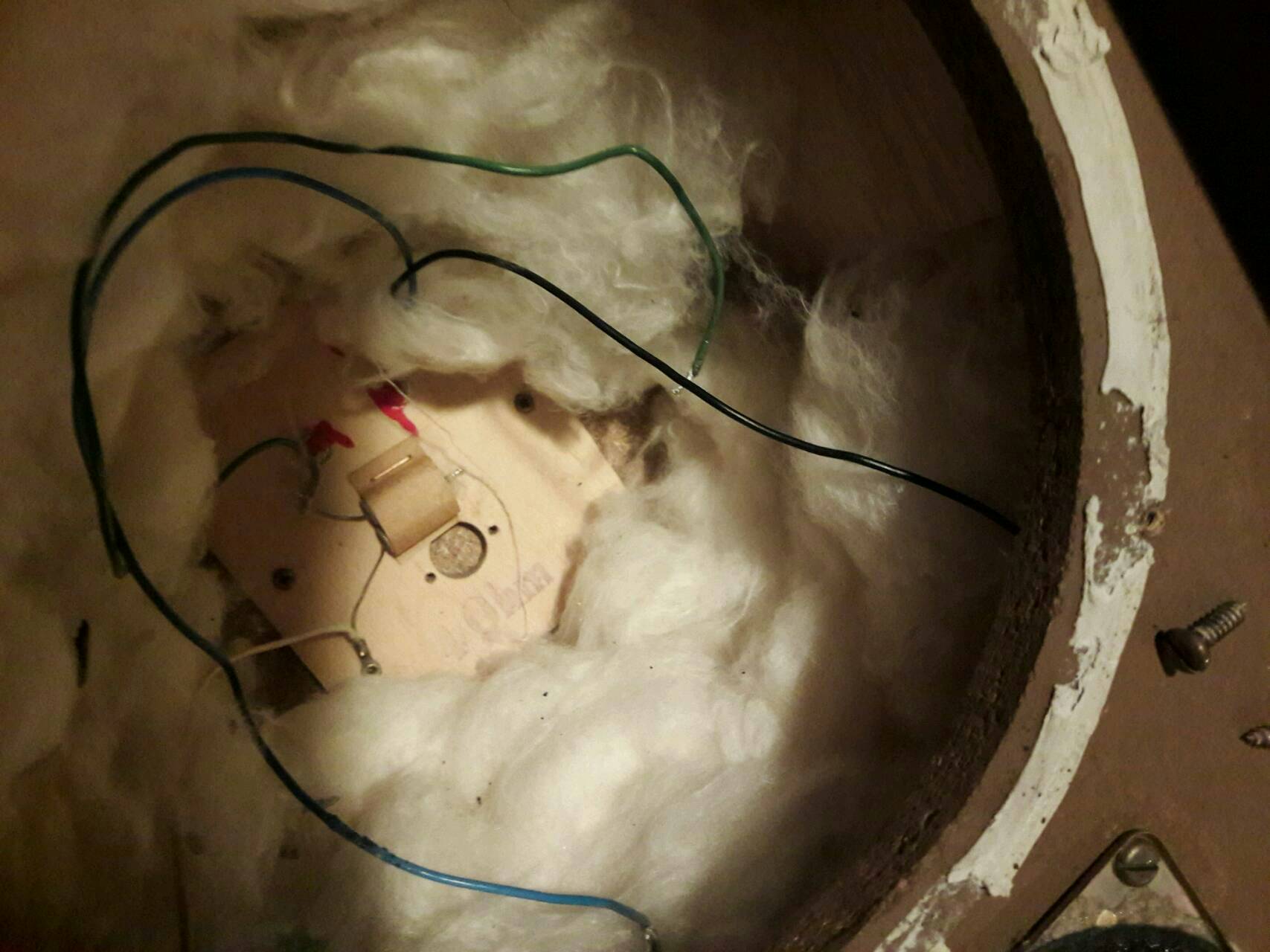

Ma szétszedtem az egyik saprírt és meglepődve láttam hogy a "magas" két 10 uf kondi összeforgatva ez az összes váltó.A mély pedig direktbe bekötve, a csillapító anyag pedig annyi hogy szinte kemélyre van tömve. Azt hittem ettől azért komolyabb a belseje.

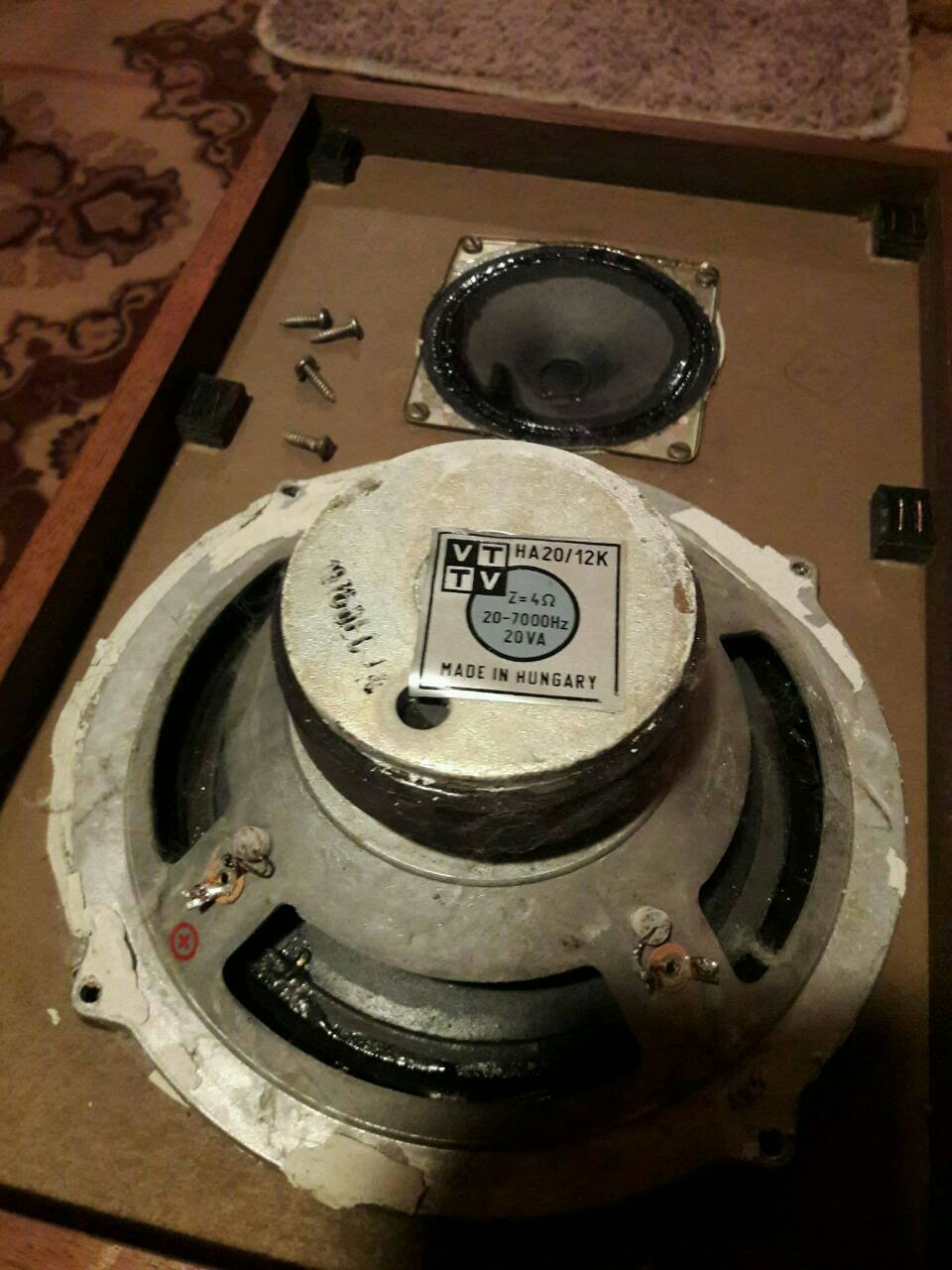

Mai szerzemény. Mikori, milyen kiadás lehet ez? Egyszerű de mégis szép. Minőségi anyagokból. A hangszórók szólnak, a mélyeket peremezni kell. Furnér bevonat van rajta talán cseresznye színű páccal. Ráférne egy új pác. Kiszedtem a hangszórót. Finom kis szerkezet. A doboz finom vatta szerű anyaggal kitömve. A magas előtt két kondi. Érdekes illata van, mint egy kripta vagy öreg padlás. Még nem volt szétszedve. Érdekes a csatlakozó. Olyan mint az EA 6383 erősítő földelő csatlakozása. Nem látok + - jelölést.

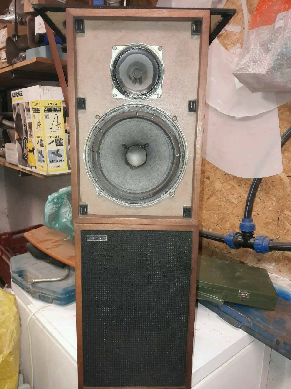

Saphir 1
#20
Elölről.
#21
Hátulról.
