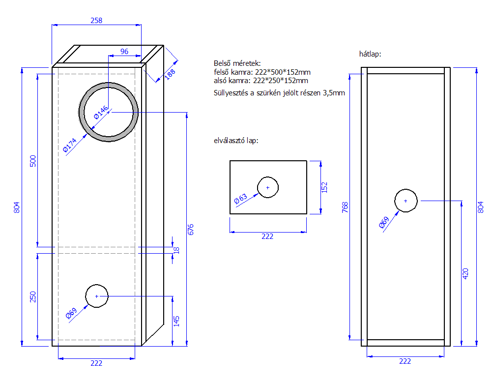

Én annakidején ezt a dobozt készítettem el:
[attachment=292]
Amit azóta biztosan másképp csinálnék, emelnék a magasságon, és csökkenteném a belső párhuzamos felületek számát, akkor is, ha kicsit megdrágítja a dobozolást.
Köszönöm a doboz tervet. Igen, tetszős nekem is tetszenek az álló dobozok, csak ahogy nézem ez 80cm magas és 67 centi magasságban van a hsz. Ha ezt egyszerűen a padlóra teszem, akkor alacsonyan lesz, ha állványra akkor meg lehetne akár polc-doboz is, ezért választottam én azt az elrendezést. Így egy állványra helyezve fülmagasságba kerül a hsz ami főleg 1 utasnál szerintem mindeképp jó dolog. Nagyon cseles egyébként, 1ik cső előre, másik hátra néz, jó 5let, lehet megpróbálkozom vele (ha nem jogvédett .aha.). Viszont kíváncsi lennék ezekkel az átmérőkkel milyen csőhosszok jöttek ki? Mert nekem pl 69mm átmérőnél 198mm hosszat ad a progi. Gyanús hogy valamit rosszul számolok....sokk.
A 38 és 52 sorszámú reflexcsővel szereltem, attól függően, hogy milyen helyiségbe került.
http://logotech.hu/index.php?module=term...1&start=12
http://logotech.hu/index.php?module=term...01&start=3
Ezzel lehetett változtatni a hangoláson viszonylag könnyen, 45-től 50-55Hz-ig.
Belül a 63mm-es szürke PVC cső van.
