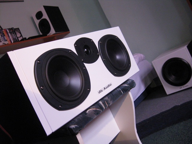

Kis idő elteltével én is elkészültem a hátérsugárzókkal.
Néhány kép róluk ...
[attachment=103]
[attachment=104]
[attachment=105]
Aztán a Center is Smile ...
És tetszik? Smile A mérések alapján van néhány szembetűnő probléma.
Én rosszabbra, számítottam tőlük ... így kellemes meglepetés ért, amikor megszólalt a kisebb páros. Ami érdekes, hogy a centernek egyenesebbnek tűnik az átvitele, mégis a hátterek hangja tetszik jobban. Vagy talán dominálni akar az erősítő azon kimenete... nem tudom ... kicsit soknak érzem. ...De momentán sokkal nagyobb probléma, a hangfalak jó elhelyezésének helyhiánya .... Smile
Smile Az mindig nagyobb probléma szokott lenni, meg a helyiségek csillapítása is.
