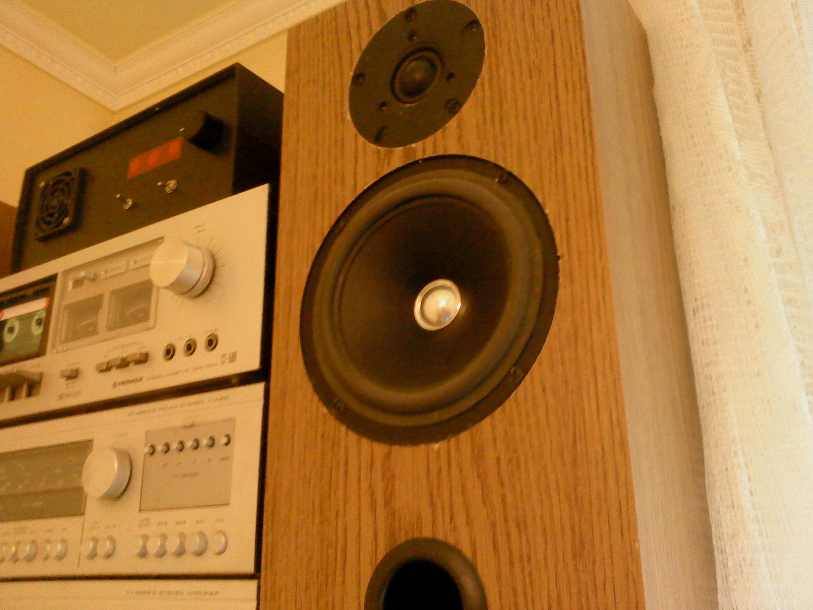

Apropo 17R626.. A 3-4 éves gyerek jelenlétében ajánlatos nem a földön tartani a hangfalat. Pláne ha szól. Mert a kicsik valami földöntúli késztetést éreznek arra, hogy benyomják a közepét, minden ok nélkül, csak mer jó. Az enyémek közül az egyik sajnos elszenvedte ezt. Ráadásul nem is tudtam kisimítani aztán rendesen.. viszont kallódott nekem egy jobb napokat látott HC 12,5, ugyanekkora méretű, viszont fényes porvédővel, mely porvédő még ép volt. Szóval most így néz ki:
[attachment=123]
Viszont tetszik így fényesen.. bár kicsit Vidis Tongue Lehet a másikat is kicserélem, van még valahol egy ilyen porsapkám.
Big Grin végülis a dizájn szabadon választott, csak valahogy nem illik a képbe a japános porvédő.

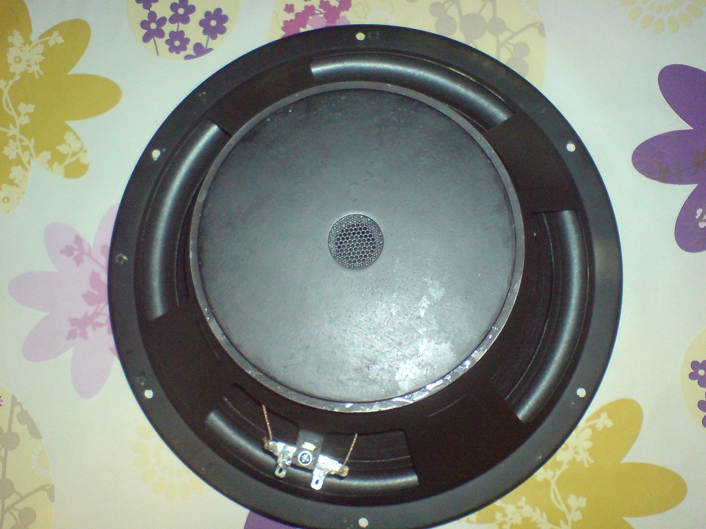

Pont mint egy sima HA 31, csak magasabb az fs, és vékonyabb a membrán. Big Grin De minek rá az a nagy mágnes?
Ez a hangszóró egy kisérlet eredménye,a kisérlet célját tudod.A kisérlet sikeres volt,ezt láthatod.
A hangszóró jelen formájában használhatatlan,mélyközépnek túl érzékeny,PA-hoz kevés a lineáris tartománya.Borzasztóan rezonál 2,5K-körül,az alatt viszont meglepően tiszta hangja van.
Próbáltam egy kicsit csökkenteni a Cms-t,de ezzel a pillével ez lehetetlen.Az Mms meglepetés volt,de az arányokat nézve jobb ez igy mintha 60-70 lenne.
Érdekes volt megépíteni,sok tapasztalatot szereztem,közben jól szórakoztunk a fiammal,és ez nekem mindennél többet ér!
Úgy emlékszem az volt a cél, hogy ne kelljen kompenzáló mágnes a 31-es mélyre, de ránéztem, és hiába ez a nagyobb méretű mágnes, pont ugyanakkora B*l értéket kapsz, mint egy sima HA31-nél jóval kisebb mágneskörrel.
http://h2000.hangszoro.net/adat/422g.pdf
http://h2000.hangszoro.net/adat/06_422.pdf
Ezért nem értem a dolgot.
Idézet:PA-hoz kevés a lineáris tartománya
Már miért lenne kevés? +-3mm-nél nem szokott több lenni az átlagos hangosításra szánt hangszórók lin. kitérése.
Idézet:Borzasztóan rezonál 2,5K-körül,az alatt viszont meglepően tiszta hangja van.
Pont annyira, mint bármelyik másik Fehárváron gyártott sima HA31-nek. Erre utaltam már az elején is, nemde?
Idézet:.A kisérlet sikeres volt,ezt láthatod.
Nem nagyon látom.
Persze én örülök a kísérletezésnek. Big Grin De jobban szeretem, ha eredménye is van. És ha már a látszatnál tartunk, az sem árthat, ha a habszélt sikerül körív mentén központosan felragasztani.
Ui: semmi sem lehetetlen. Wink
Egyszer már foglalkoztam ezzel a témával, Gilszkilabornak mértem egy HA31-et bejáratás közben-előtt-után. Ott is 25Hz-ről indultunk, és 18 lett a vége.
http://forum.wikitech.hu/viewtopic.php?p=963911#p963911
Meghagyhattad volna az eredeti válaszod,az kevésbé volt agresszív.:?
A nálam lévő V422 szórókon 10,76 a BL értéke saját méréseim szerint.A célom az volt,hogy a két mágnest kicseréljem egy nagyobbra azonos,vagy talán kicsit nagyobb BL értéket feltételezve.A másik cél a fúrt mágneskör volt.Ezek a célok teljesültek.
Végignéztem a teljes PA kínálatot,tisztában vagyok vele,hogy van +-2mm-es PA szóró is,de én jobban szeretnék legalább +-5mm lin tartományt.Ez a feltétel teljesül a V422-ben,biztosan nem véletlenül.
Én nem látom,hogy rosszul ragasztottuk volna,szerintem egészen jól sikerült! Te biztos látod a hibákat,mert értesz hozzá,én pedig nem.Nézd el nekem légyszi,ez volt az első hangszóróm!Wink
A félreértések elkerülése végett elmondanám,hogy nem célom a hangszórók gyártása,más hangszórók fikázása,nekem ez hobbi,és szeretném ha nem vennék el tőle a kedvemet!Smile
