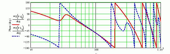

A programok, akár unibox, akár más, jól működnek, de nem ezen múlik, hogy a kész doboz jó lesz-e, mert egyik program sem tudja kiszámítani a hangszóróknak megfelelő térfogatot-hangolást, csak beépített függvények alapján ajánlásokat adnak, és segítséget, mert felrajzolják a doboz+hangszóró várható kisjelű viselkedését. De ez még kevés.
A reflexcső, ahol lényeges nem szól ellenfázisban, hangfrekvencián másképp (egész rendszerként) működik a b-reflex doboz, nem úgy, mint amikor pl. kézzel nyomkodod (0-1Hz). Smile Az egyenáramú viselkedésből nem sokat lehet következtetni arra, hogy mi történik mélytartományban, hallható frekvencián.
Egy rugóból és egy tömegből álló lengőrendszernél rezonanciafrekvencián a tömeg kitérése pontosan 90 fok fáziskésésben van a gerjesztő erőhöz képest. Ez igaz a membránra is és a csőben hintázó légtömegre is.
A doboz hangolási frekvenciáján már van a membránnak is fáziskésése a gerjesztő áramhoz képest (talán 20-30 fok, konstrukciófüggő), ehhez hozzáadódik még 90 fok, tehát a csőben mozgó levegő fáziskésése kb. 110-120 fok (a fenti adatokból kiindulva).
A frekvencia növelésével a sugárzás a csőből csökken, a membránról nő. A membrán (doboz által módosított) rezonanciafrekvenciáján a membrán késleltetése a gerjesztéshez képest 90 fok, majd a frekvencia további növelésével tart 180 fokhoz.

Már csak azt lenne jó tudnom, hogy előre, vagy hátra kerüljön a reflex cső.
Gondolom, van előnye és hátránya mindkét elhelyezésnek.
Azt tapasztaltam már több gyári hangdoboznál, hogy aminél hátul van a reflex nyílás, az nagyobb szoba közepén kevés méllyel rendelkezik, falra tolva meg nagyon sok mélye van.
Az elől elhelyezett reflexcsöves megoldásnál mintha nem lett volna ekkora különbség, a hallgatási helytől függően.
http://fizipedia.bme.hu/index.php/Rezg%C3%A9sek
"A 4. ábrán az állandósult rezgés és a gerjesztés közti fáziseltolódás látható a gerjesztés körfrekvenciájának függvényében. ..."
sjani, én az előlapra tenném, szerintem a megfigyelésed helyes.
