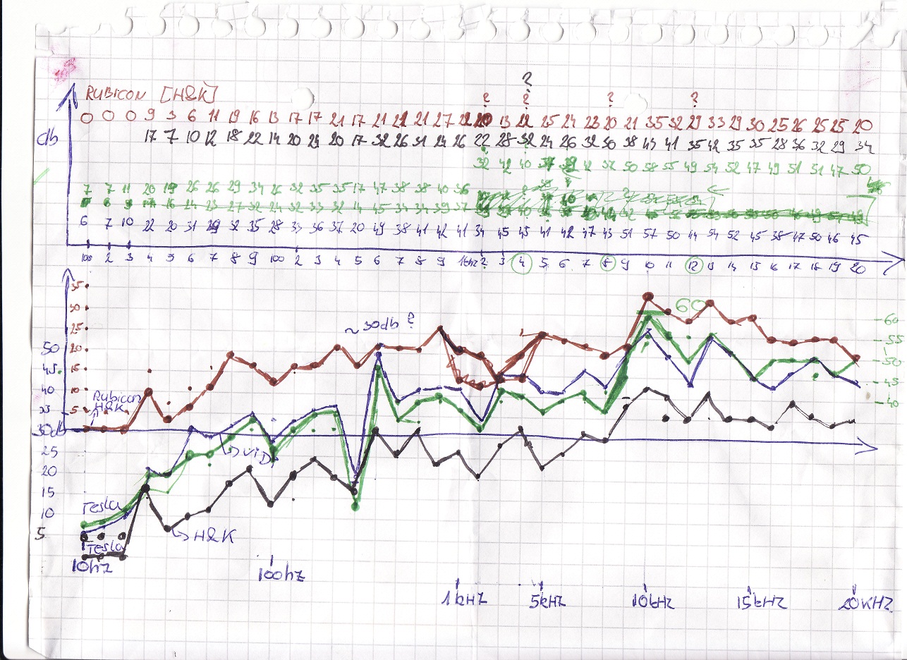

Kipróbáltam!
Lg optimus 2x re telepítettem Sound Meter Pro v2.3.1 alkalmazást. Majd a doboztól 1m-re a mélyhsz közepe magasságban volt beállítva.
Test elemek:
(1)
10-20-stb-100hz, 200-300- stb-1khz, 2-3-stb-20khz ig változatlan hangerővel kezdtem el mérni.
(2) Videoton ea 7386s, lg bd550, majd Harman/kardon avr 132 is megismételtem.
Kalibrátam 0-ra szobában (nevezzük egységnek Big Grin ) a telót a leghangosabb 57egység volt a legnagyobb kitérés 10khznél, . Vidinél.
Kordináta rendszerben felrajzolt görbe arányait tekintve mindkét hangfal, mindkét erősítővel közel hasonlót mutat.
(megj: a vidire ráférne egy komolyabb felújítás mert igen nagy zajt produkál jel nélkül az erősítő, természetesen a H&K ez nem jelentkezett.)
Kontrol ként Rubicon rp 26 is lemértem, majd a teslákat is változatlan hangerő állásnál.
Tesla lgn kitérés:43egység szintén 10khznél.
Rubicon 35egység szintén 10khznél.
Teslánál hatalmas zuhanás 500hznél és nagy kiemelés 600hznél. Valamint 4 és 8khz a teslánál nem tudott mérni ide oda számolt. Rubiconnál ez 2,4,12 khz volt.
A rubicon jobb görbét mutat mint a Tesla (szerencsére) 10-15khz között van viszonylag látványos púp. Fülre is hangosabb a magas mint a többi hang a Rubinál. Már egyszer sorba kötöttem vele egy 3,3 ohm ellenállást. Most megpróbálok nagyobbat, de a két ellenállásos verziót. És kicserélem a belső cernakábelt is nagyobbra, illetve teszek csillapítást is alulra, mert az alján a reflexcső alatt nincs semmi.
Kb ennyi.
Ez valamilyen közelítős értéket adhat, vagy elcsesztem az egésszel egy délutánt Big Grin ?
Azért jó játék volt, nem? :-D
Az ARV 161-es magasnak alapból van két nagyobb rezonanciája 9 és 13kHz-nél, ezzel utólag nem sokat lehet kezdeni, Notch szűrővel sem nagyon lehet kiszedni egyszerre kettőt (de nem is érne meg annyi munkát), esetleg másod-harmadrendű szűrővel meg lehet formázgatni úgy, hogy egyenesebb legyen a keresztezésig, de nagy eredményeket nem kell várni.
Ui: ha nem teljesen szemből hallgatod, akkor elvileg ez a probléma csökken-megszűnik, és csak visszaverődésekből jut el hozzád.
Nagyon szuper játék volt. 1khz után keresnem kellett füldugót, mert sokkot kaptam!
Szerinted akkor ér valamit ez a mérés szerűség?
Háát, komolyabb következtetéseket nem mernék levonni ebből, csak annyit, amennyit az előbb írtam. Csökkenteni kell még a magas hangnyomását, és önmagában a soros ellenállás nem lesz igazán hatásos. Feszültségosztóval könnyebben lefaragható, de ezt meg megsínyli a 20kHz körüli tartomány. Mondjuk ez nem akkora probléma, még bevállalható az egyensúly helyreállításáért.
