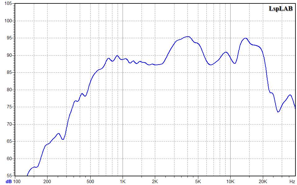

Persze, már vannak is. Igaz még nem véglegesek. De enélkül nem is tudnék dolgozni.
19N623:
[attachment=215]
és 25N639Ti
[attachment=216]

A 19N623-as nagyon szép és a másik is kezelhetőnek tűnik. Ez utóbbi ugyanúgy néz ki, mint a HG2,5-639?
Szerk.: Mármint külalakra.

Még biztos, hogy néhány apróságot lehet korrigálni rajtuk. :-)
[attachment=217]
[attachment=218]

Úgy tűnik a váltás tényleg nem lesz gond velük, semmi kiemelés 1 kHz-en.
A titán dóm kap valamilyen impregnálást? (Pl. belülre, hogy ne látszódjon) Kíváncsi lennék milyen membránszéllel készül, persze ha nem titok.Smile
Az 4kHz-es kiemelés a 25Ti-nél gondolom a ház miatt van, valami lambda/4-es rezonancia féleség lesz. Bár ez hangváltóval eltüntethető.Smile
#21
:-) Hát az alapvető, hogy a rezonancia környékén rendben legyen minden.
Én ezt már nem akarom tovább bevonatolni. Nem baj az, ha van egy kis színe, legalább látszik, hogy micsoda. Textilszéllel készül, ez volt épp kéznél.
4kHz környékén túlzottan hatékony a tölcsér, de legalább közelíti a hangnyomást a 20kHz-es emeléshez.
