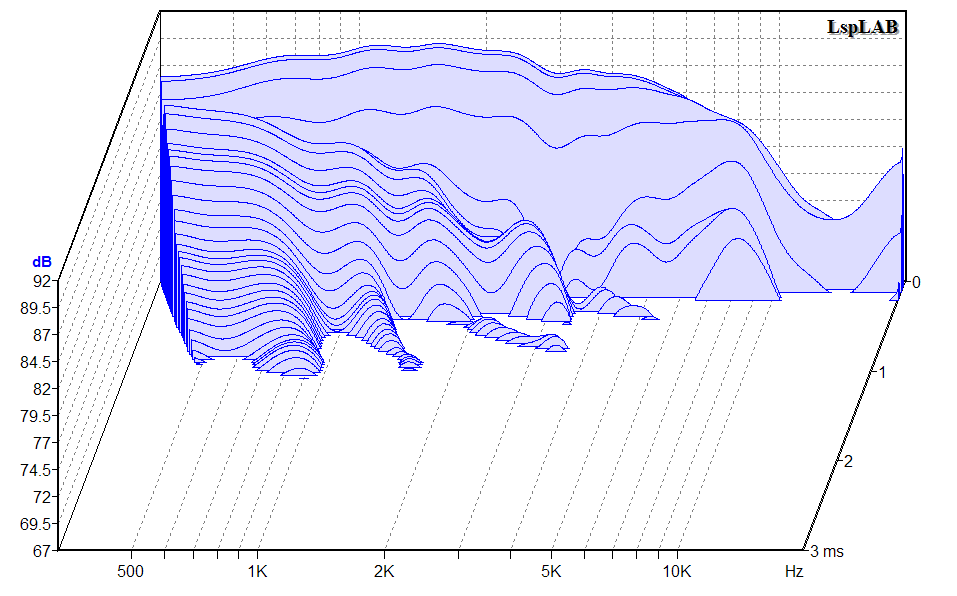

Egy 50 000,-es dán mélyközép és egy olcsó 6000,-es egy lapon. Melyik melyik lehet? .hm. .hehe.
[attachment=262]
