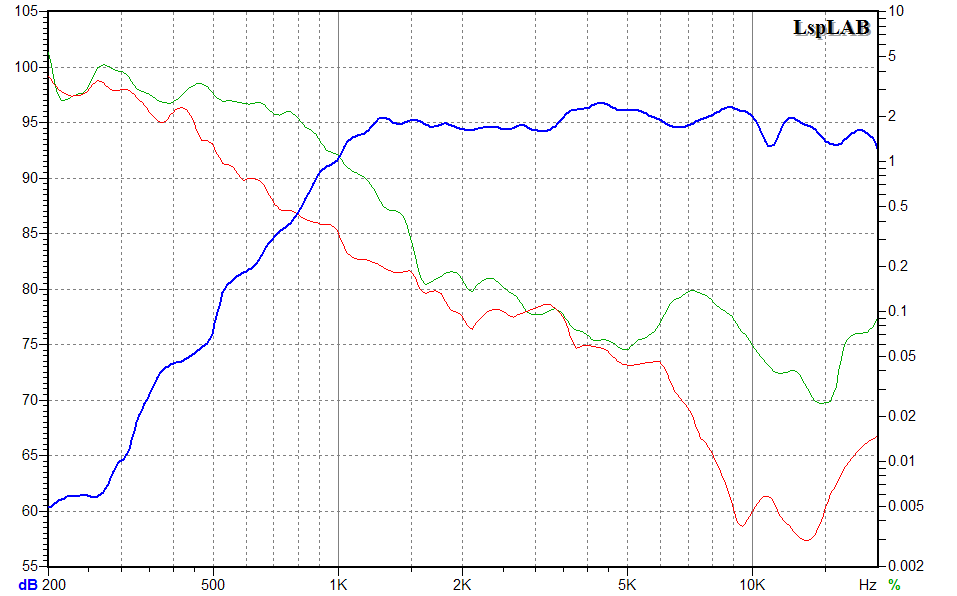

A nagy érzékenységű változat harmonikus torzítása is 0,1% körüli. :-)
[attachment=273]
#53
Ez a nagy érzékenységű mikortól lesz rendelhető? ill. hogyan fog kinézni? (privátba egy árat is szeretnék)
#54
Pont ugyanúgy néz ki, mint az egyszerű 639 dómok, az ára viszont kicsivel több a mágneskör egyedi alakítása miatt. 6000,-/db körül van.
