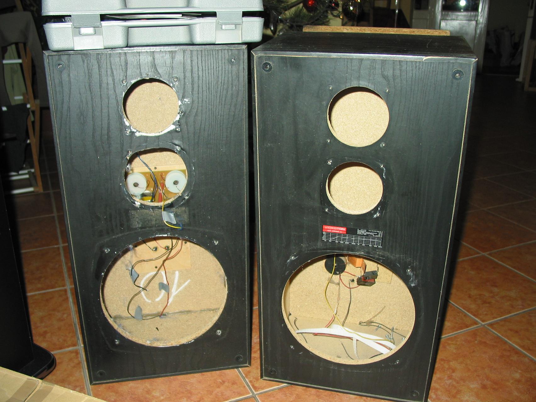

Ezeket a dobozokat én járulékos veszteségnek tekintettem anno.
Igazából egy Unitra Merkury-t hirdetett az eladó ezekkel a dobozokkal. Már sokadjára tette fel és az ár is lement rendesen, ezért lecsaptam, mielőtt más viszi el. A Merkury volt a célpont (feketét akarok belőle csinálni majd párnak a másik ezüst mellé). A hangfalak meg jöttek vele.
Az Orion közepek jó helyre kerültek belőle, a magasak helyén lévő másik közép párt meg a zsibvásáron elvitték (a rácsokat nem).
(Így ez egy igencsak középszerű dobozpár volt.) .hehe.
Aztán ha már itt maradt kezdjünk vele valamit. Végül is ez még csak az ötödik pár 2550-es. .hehe.
A biztonság kedvéért ennek sem rendes a mélye, mert a másik alu harmonika pereme mellé ez most műbőrrel ragasztott. Az ismeretlen "mester" lusta volt lekaparni a membrán hátoldaláról a habszél maradékot, ezért a membrán elején ragasztotta...
A közepeknek kb 11 cm-es lett a kivágása a gyári 9 cm helyett és a kör is kicsit krumpli.
Viszont most egymás mellé tettem az alukosaras és a lemezkosaras dobozt és a két mély kivágása szinte egyforma 24-24 cm.
A alukosaras doboza viszont rendes 18-as bútorlap, a lemezkosarasé meg csak 12 körüli.
Az alukosaras váltójához megtaláltam mailben a tekercs adatokat:
114: 1000uH
109: 470uH
103: szerintem inkább 108-as szám van rajta, és 390uH
124: alapból 1200uH, ferrittel együtt kb. 2000uH
(Ebben négy tekercs van a nyákon, szemben a lemezkosaras három tekercses deszkaváltójával.)
Most a csillapító átköltözik az összerakásra kerülő lemezkosaras dobozpárba (már csak a váltó mod leírást kell megtalálnom hozzá) .hm.
Utána jön majd az alukosaras is, bár alukosaras közepem nincs hozzá, csak lemezkosaras, meg csillapítóanyag is kell bele majd. Így ez sem lesz gyárit megközelítő állapot...
(Ha esetleg valaki tud ipari vatta beszerzési forrást, ahol konténernél kisebb egységben is lehet venni, az írja meg).
És végül BUÉK!
[attachment=312]

Ilyesmitől tartottam. Nincs gyakorlatom a hangfalépítésben és így ha az adatlapból indultam volna ki akkor a magas érzékenységét kezdtem volna el csökkenteni pedig így pont a mélyet kell majd. Azt hiszem, ha eljutok odáig akkor úgy kezdem, hogy semmilyen ellenállást nem teszek bele és majd innen indulva próbálgatom.
Ahhoz, hogy mérést végezzek milyen eszközök, programok szükségesek?
Bár csak ezt a dobozt szerettem volna javítani, de ahogy olvasgatom a fórum többi részét arra gondoltam, hogy kellene csinálni egy reflexdobozt 634-ből és HG 2,5-ből. Smile ,de ez már egy másik topik és nem biztos, hogy meg is tudom csinálni amit szeretnék.

634 + hg 2,5 nemjó kombináció helyből.
mély érzékenységén biztosan nem kell csökkentened.
középén kell, meg magasén.
vannak egészen jó kis programok erre, talán
http://audio.rightmark.org/index_new.shtml
ez meg is teszi.
amit írtál, hogy magasat 4 , közepet 2 dBl el csökkented az megfelel.
nincsen azzal semmi baj.
a többi a doboz szélességén múlik, és hogy hova teszed.
ha falnak tolod neki és földön áll akkor ez így stimmelni fog.
azt kell csak észben tartani hogy a fal aminek nekitolod, és a vele szemközti fal közt nagyjából félúton kiltás lesz, nyilván ott el fog menni a mély.
szóval ha oda ülsz hallgatni az nem jó.
amúgy nincsen ezzel a felállítással baj.
olyan sose lesz hogy mindenhol jó hangja legyen.
egy adott tér, adott hangfalak, adott helyen, csak egyetlen legjobb hallgatási pozíció létezik, minden más pozíció más eredményt fog adni.
hogy mennyiben másabbat és miben másabbat az már teljesen modellezhetetlen.
de ez ne vegye el a kedved, minden hangfalra igaz ez, mégse őrültél bele Smile
ezután sem fogsz.
annyira sok a befolyásoló tényező hogy makulátlan hangot úgyse fogsz kapni, semmiből, sehogy. csak kielégítő eredeményre lehet hajtani.
és nem minden számít egyformán.
olyan mint egy autó, olyan "tuning" hogy tömeg csökkentés céljából leveszed a műszerfalról a plüssmacit nem lesz érezhető.
de +50% lóerő meg igen.
ez, hogy tized decibelre egyeztetni a hangszórók hangnyomását , nem érezhető annyira.
azért nem éri meg felújítani ilyen dobozokat, mert alapvetően vannak olyan bajai amit csak úgy lehet javítani (ráadásul jelentős problémák) hogy kicseréled a hangváltót, a hangszórókat, és a dobozt.
ígyvan, nem marad belőle semmi.
ugyanis nemigen szokott stimmelni a doboz a mélyhangszóróhoz, ha mástnem az oldalarányai eleve nem jók. Egy háromutas mindíg komplikálja az életet a kétutashoz képpest. Mert eleve 2 helyen van hangszórók közt átmenet, eleve több a hangforrás, összetettebb a hangváltó is. Mire orvoslod a hiábit annyira hogy utolérjen egy 17634A + Dx 25 kombinációban épített kétutast, addigra nem marad az eredetiből semmi.
anyagilag sem éri meg.
pusztán azért hogy legyen egy , a gyárihoz képpest jobb, ha ez a cél, akkor persze megéri és kell is vele foglalkozni. de ha nem ez a cél akkor fölösleges.
az autós analógiánál maradva olyan mintha versenyautóra fájna a fogad, és egy suzuki swift 1.0 -át kezdenél el tudningolni, hogy utolérj vele egy vr6 os golfot.
ha sikerül is, nemsok suzuki része marad, és többe kerül mint a golf vr6.
ez pont ugyanaz, fűszerezve azzal hogy saját bevallásod szerint sem igen tudod min és hogyan változtass a jobb eredmény érdekében.
vannak fennt kész hangfal tervek, amiket csak lemásolni kell.
jobb eredményre számíthatsz velük mint a restaurálás/tuning dologgal.
ár/érték arányban is jobban jársz.
és nem érhet csalódás a végén.

Köszi DMG, de nem szeretnék versenyautót (dehogynem! Csak hát ugye vannak korlátok pl.: anyagi). Így viszont a doboz kiváló állapotú (már persze nem a jósága hanem a fizikai állapota), a mélyek már régebben javítva lettek, csak a magas pilléket kell cserélni és a középsugárzót, bár már írtam, hogy van középre két MD40, ha ezt véglegesítem akkor elég olcsón kijövök. A "versenyautó" azért nem szükséges mert nem szoktam leülni és csak úgy zenét hallgatni az élvezet kedvéért. Csak szól a zene, járkálok, teszek-veszek, néha leülök. Azért szeretném ha mégse bántaná nagyon a fülemet ezért egy PC hangszóró nem épp megfelelő kategória.
A méréshez köszönöm a progit, ehhez most kellene valami mikrofon is. Ha nem akarok sok ezer forintos mikrofont venni mi a javaslat, és hol érdemes beszerezni? Olvastam, hogy régebben volt elég olcsón SHALAFI66-nak is, de mostanában más dolga van, nem jár errefelé.
#66
bármi megteszi amihez lehetőleg van grafikon , ami hihető is.
panasonic nak voltak egészen tűrhető mikrofon kapszulái.
Panasonic WM-61 , márkaszervízben serintem tudnak adni úgy ezer párszázért.
mennyibe van ez a doboz javítással ?
7500 egy 634 es mékyözép, 6500 körül mozog a magas.
hangváltó sem nagy tétel, 2 fa doboz anyaga készrevágva meg manapság tényleg bagatel.
igazából azt nem szoktam érteni, hogy sokan mondják hogy inkább vesznek mondjuk 10 ezerért egy pár hangfalat, amiben kicserélik a hangváltót, megjavíttatjáj a hangszórókat.
de összeadva, lehet hogy nincsen sok árkülönbség a kettő közt.
anyagi korlátokra hivatkozva a drágább és kevésbé jobb megoldást választani érdekes dolog. valahogy sose értettem a lényegét.
jó persze egy hg 2.5 ös pille ezer pénz alatt van.
de azt is nézem hogy durván 10 ezerbe kerül egy pár ilyen hangfal használtan.
amibe veszel két középhangszórót, ami helyből 5000 körül van.
meg a hangváltóhoz alktarészt.
ez így még ha nagyon barátok vagyunk is minimum 20 ezer, és még semminek nem volt szállítási költsége.
aztán összerakod, és minden igyekezet ellenére sem igen versenyképpes a kész doboztervekközt találhatóakkal.
igen, az nagyjából 40 ezerbe fájt nekem, egy pár. ami soknak hat.
felújítani ey pár 2550 est , és még előtte megvenni , meg a szállítások nagjából azt jelenti hogy cirka 10, talán 15 ezerrel van az többe.
persze ha nem kellett a mélyet javíttatni, meg a magas pilléjét cserélni.
talán a 10 ezer különbség reális is.
ezen az alapon akár vehetsz két szélessávút, abba nem kell hangváltó.
az megvan 20 ból Big Grin
nem kritizálni akarok, csak nemértem a logikáját.
spórolni akarok, ezért veszem a drágábbat, ez nekem nehezen szokott összeállni.
s ma túlsok a szabad időm és túl pihent vagyok.
