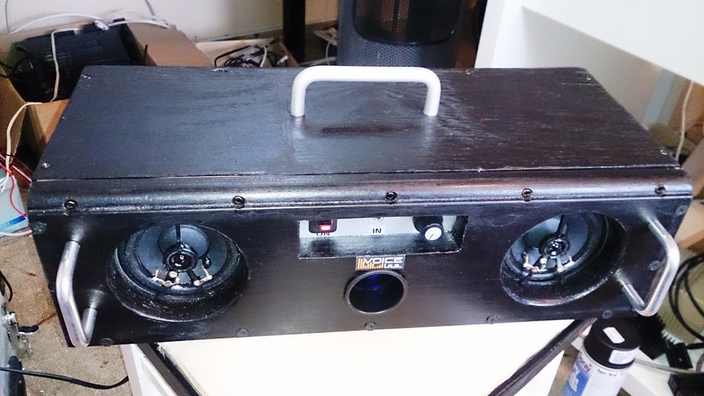

Alább pár fotó, mire jutottam legutóbb ezekkel. Nekem bejöttek, persze nyilván egy adott szinten. Nagyon hálás vagyok a sok tanácsotokért, segítségetekért! (U.I.: Preludiumom márpedig lesz megint, most nézegetek egyet....igen, a Vifa, Visaton - ezek jó hangszórók...emlékeztek a Zsolt Audio StandArt 1-ére? (HFM, '90 körül), asszem' abban is VIFA volt, meg talán Seas?)

A Visatonnak inkább csak a neve cseng jól, a hangszórói annyira nem.
![]() Zsolt audio ma is van, csak HEed-nek hívják. A standartban Vifa C17 volt meg D19, meg sok amatőrség, de végülis egy hasonló színvonal, mint a Prelu. Bár abban talán több a munka, és nehezebb feladat.
