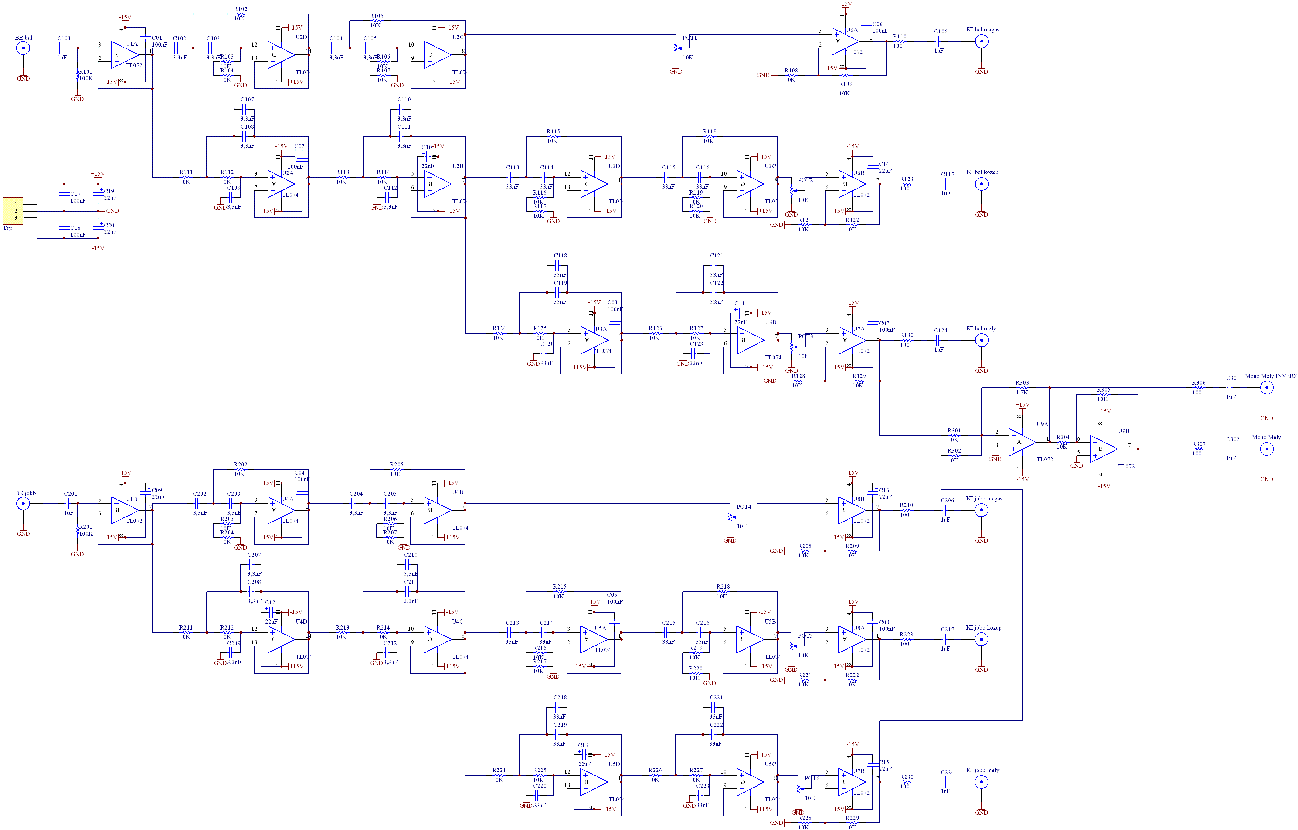

Szeretnék átalakítani egy DC2550A hangdobozt úgy, hogy az eredeti passzív hangváltót lecseréljem aktív hangváltóvá. A problémám a következő: az aktívváltó kapcsolásán szereplő értékekkel a keresztezési frekvencíák 350 Hz és 3,5 kHz. A dobozban lévő hangszórókhoz ezek a keresztezési frekvenciákat nem tartom megfelelőnek. HA25-479 2kHZ-ig visz át, a HB10-427 viszont 1,5kHz-tól indul, tehát e két frekvencia közé kellene essen az alsó keresztezési frekvencia. Jól gondolom? A felső keresztezési frekvencia megválasztása meg a másik kérdés. HB10-427 8kHz-ig megy fel, HG2,5-464 3kHz-től indul. Tehát kb 4-5 kHz körül legyen a keresztezési frekvencia? Van valakinek ezekben a kérdésekben tapasztalata?

Szia, idézek a másik fórumról, ugyanezt kérdezted, de ettől jobb válaszom nincs.
(#) P_Laszlo válasza Dr Endugu hozzászólására (») Válasz • 12:35 /
Rengeteg tapasztalatom van. Értelmetlen. Így nem igazán lehet megoldani a dolgot. A konkrét hangszórókról kellenek elektromos és akusztikai mérések, azután lehet valami váltót kitalálni hozzá (aztán persze ellenőrizni). A keresztezési frekvencia nem elég, a tankönyvi szűrőkarakterekkel ezek a hangszórók nem működnek jól.
Magyarul, csak az aktív váltástól semmivel sem lesz jobb, mint a gyári RLC szűrőkkel.
A váltási meredekségek függvényében jókora együttfutások is lehetnek. Ha egy kétutasban 2500 Hz a váltás, akkor 12 db/oktáv esetén ez azt jelenti, hogy a mélyet már 1000-1500 Hz körül elkezdjük vágni, a magasat meg 3500-4000 körül. (Na jó ez most nem pontos, de nagyságrendileg)
A tapasztalatokat inkább szerezd meg magadnak.
Ha a zene forrása számítógép, én egy egyszerű, frappáns megoldásra buzdítanálak, ami nekem bevált.
Aktív hangváltó, de szoftveresen. Zenehallgatás KÖZBEN állítod nem csak a keresztezési frekit, de nagyon sok minden mást is akár.
6 darab egyszerű ic-s végfok, (a mélynek nagyobb teljesítményű ajánlott).
Minden hangszórót külön-külön végfok hajt, amiket külön lehet EQ-zni, vágni, szűrni delay-ozni, stb.
Külső USB-s min. 5.1-es hangkártya, meg egy fedora linux oprendszerű sz.gép. (a telepítési konfigurálási beállításokban tudok segíteni)
Nem kell aktív váltót építeni, és nem kell 25 kg rézhuzalt eltekergetni, mire megtalálod a neked tetsző hangzást.
Én nagyon sokat bűvészkedtem egy orion hs 282 aktív váltásával, és az a tapasztalatom, hogy durván kompenzálva ugyan hallgathatóbbá tehető, de nem veszi fel a versenyt egy "simán" váltott modern hsz-ekkel (igaz nem h2000-es) épített dobozzal.
Az újabb h2000 hangszórók is biztosan másképp viselkednek, mint az eredetiek, ráadásul ott a sokszor emlegetett gyártási szórás.
Szerintem szedd rendbe a dobozt(ne szeleljen, nyikorogjon), pakold tele új hangszórókkal, és ess neki szoftveresen!
Nagyon sokat lehet tanulni, szórakozni, és költségekben sem fogsz elszállni.
Ráadásul amit shalafi írt:
"Magyarul, csak az aktív váltástól semmivel sem lesz jobb, mint a gyári RLC szűrőkkel."
Nem vonatkozik a szoftveres megoldásra, hiszen itt akár egy reflex rendszer csoportkésését is lehet kompenzálni.
Az a helyzet, hogy nem lehet, de legalábbis a "problémák megoldása újabb problémákat hoz a rendszerbe". Smile Bár amióta felfedezték az impulzusválaszt, és azt hiszik, hogy tetszőlegesen tudják módosítani, azóta mindenre megoldásnak gondolják, de még mindig életképes, amit Huszty Dénes évtizedekkel ezelőtt mondott, minden problémát a forrásánál kell kezelni.
Persze az egész csak igények kérdése. Van akinek úgy is jó lesz...
Amit én gondolok, azt támasztja alá épp az itt idézett HS 282 esete is, mert ha a hangszóróit rendbe tesszük, mindenféle aktív váltás nélkül két kondenzátorral és két ellenállással is jó eredményt lehet elérni vele.
