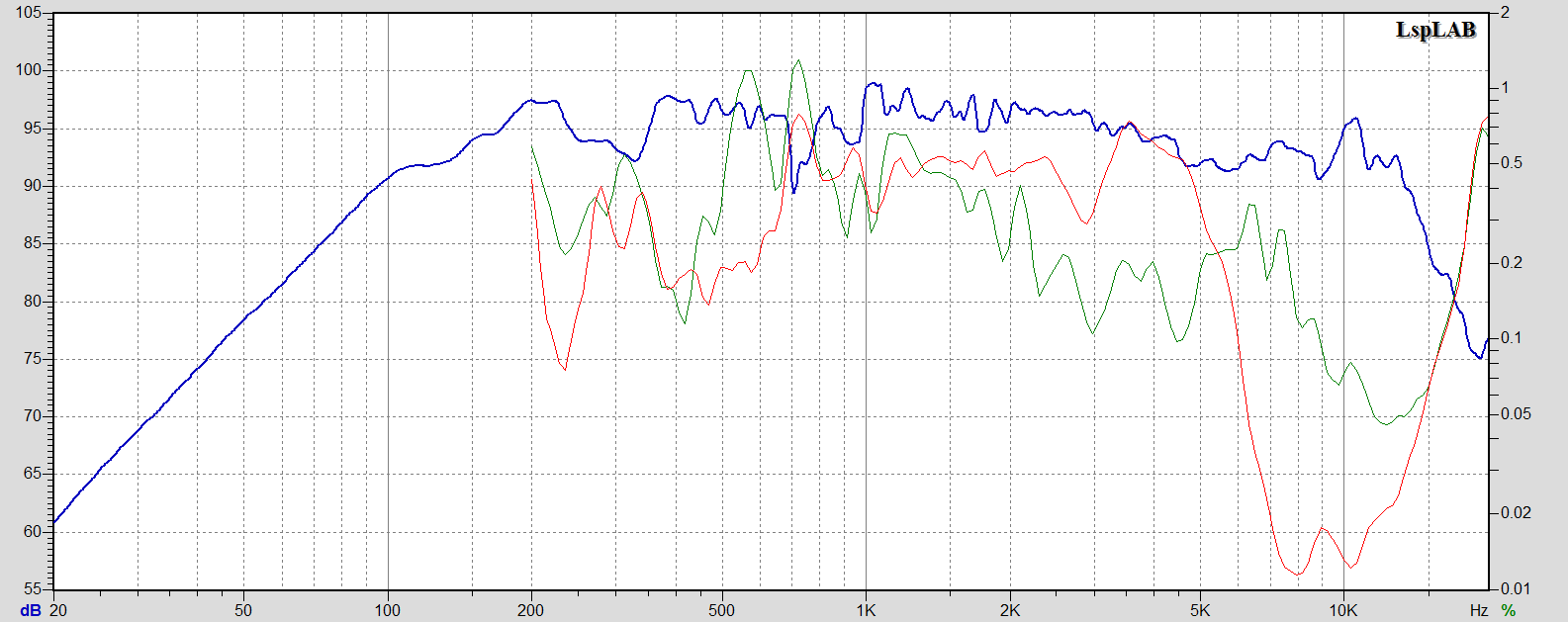

Összelapátoltam egy ládát,vidi opal doboz+ez a hsz páros.
Kapott egy plussz előlapot új kivágásokkal,már illeszkedő 20 cm-es hsz nek,ahol a magas volt oda egy reflex cső landolt.
Hangolgatni kell,de elképesztően "vintage" hangja van.
Az lenne a kérdés,hogy mi lehet az otpmális reflexcső hossz.Csak azért lenne érdekes,mert kivéve csak a "lyukkal" az elején teltebben szól.
A doboznak a "tere" az elképesztő a mai modern társaihoz képest.
  Type: Standard one-way driver
  Company: .Videoton
  No. of Drivers = 1
  Fs =  85,14 Hz
  Qms =  4,584
  Vas =  31,35 liters
  Cms =  0,421 mm/N
  Mms =  8,3 g
  Rms =  0,969 kg/s
  Xmax =  1, mm
  Xmech =  3, mm
  P-Dia =  170,8 mm
  Sd =  229, sq.cm
  P-Vd =  0,0229 liters
  Qes =  0,861
  Re =  5,929 ohms
  Z =  8, ohms
  BL =  5,53 Tm
  Qts =  0,725
  no =  2,167 %
  1-W SPL =  95,51 dB
  2.83-V SPL =  96,81 dB
Eleve nincs olyan, hogy optimális, neked kell kiválasztani, hogy mit szeretnél hallani.Big Grin Ha a magasra hangolással, csökkented a hangszóró mélyhiányait, akkor lehet, hogy jobb hangképet kapsz.
Jó esetben a HC20 viszonylag egyenletes is tud lenni, de sávhatárolt, meg csak szemből jó, meg nem egyforma.
