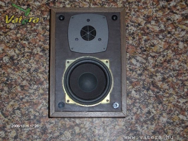

Segítséget szeretnék kérni egy hangszóró beazonosításában.
A hangszóró tipusa végülis megvan HA16/12
Kerestem, de nem találtam mibe rakták eredetileg. A láda amiben benne volt, elképzelhető, hogy gyári, de nem gondolom hogy így oldották volna meg az üzemben, hogy be lehessen tenni a helyére.
Igazából még 1 ilyen hangszóróra lenne szükségem, mert nagyon meggyőzött a hangja. Csak ahhoz tudni kellene mit keressek miben lehet ugyan ilyen.
