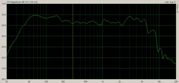

Vettem két darab HA 25-451-et,frissiben csináltam róluk mérést,kis segítséggel....forog. Grat a csapatnak,jó hangszórók! Rendelek is még kettőt!:-D
[attachment=113]
