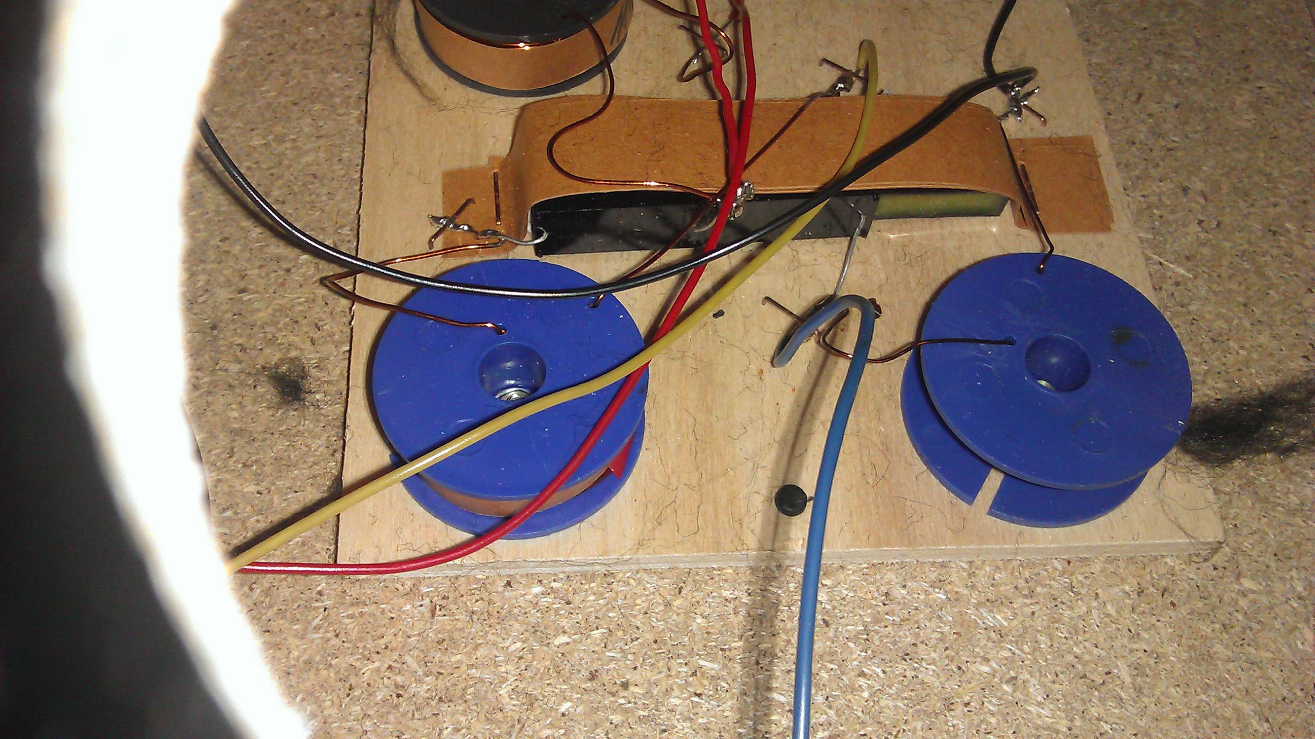

egy DC2080-as hangfalpárt szeretnék felújítani mivel a peremek elporladtak a mély és közép hangszórókon. Láttam is hogy ehhez van kapcsolat megadva szóval ezzel nem lesz gond. Viszont ha már szét van szedve felmerült három kérdés:
1- a közép hangszóró miért van fordítva bekötve? (gondolom direkt mert mindkettőben így volt)
2- a benne lévő kondenzátorok elektrolit kondik? Állítólag azokat érdemes kicserélni de nem tudom azok-e, és olyan jól össze van rakva ha nem muszáj nem szedném szét a hangváltó részt. Képet csatolok, plíz help!
3- a belső vezetékeket (a magas kivételével) érdemes-e vastagabb/vmi profibb madzagra cserélni? Vagy ezen a minőségi szinten ez még nem fontos.
Remélhetőleg szándékos a középhangszóró fordított fázisú bekötése, valószínűleg ez helyes is a másodrendű szűrés miatt. Biztosan jobb, mintha azonos fázisban szólna. A kondenzátorok Remix fóliák, nagy bajuk nem lehet. A mélynél lehet vastagabb huzalt használni, pl. 1,5-es MKH vezetéket.
