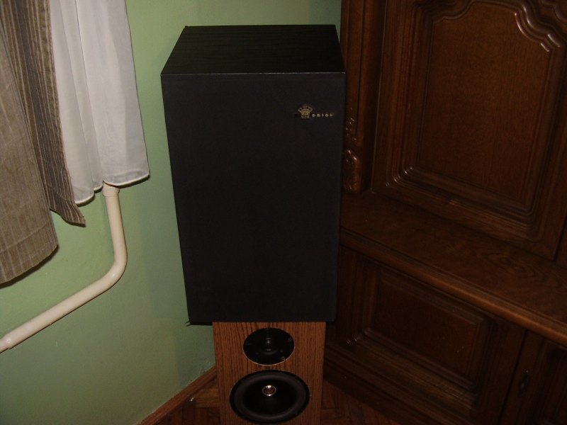

Hozzám vágták.
[attachment=131] [attachment=132] [attachment=133] [attachment=134] [attachment=135] A tulajdonosa festette a lakást, és ki akarta őket dobni. Állítása szerint a fia kiütötte a mélyközepeket bennük, viszont gyors vizsgálat után rájöttem, hogy a kivezetőszál problémás, azért recseg és akadozik a hangja nagyobb hangerőn. A forrléc tövénél volt megtörve, ideiglenesen beónoztam kb. 1 centi hosszan (kontárkodás tudom, legközelebb záros határidőn belül itt fog elszakadni, de amíg nincs kivezetőszálam másik, szelíd hangerőn megteszi). Meg az egyik mélyközép peremének ragasztása vált el a kosártól úgy 5 centis íven. Kb. ennyi hibája van, meg az orion embléma az egyiken kopott, meg a dobozon kis esztétikai hiba, amúgy tökéletes. Ingyen hülye lettem volna otthagyni ![]() (Megj.: az egyiknek a porvédőjét én piszkáltam, azt hittem először, hogy alatta van a problem a kivezetőszállal, de nem). (Megj.2.: 4 ohmosak).
