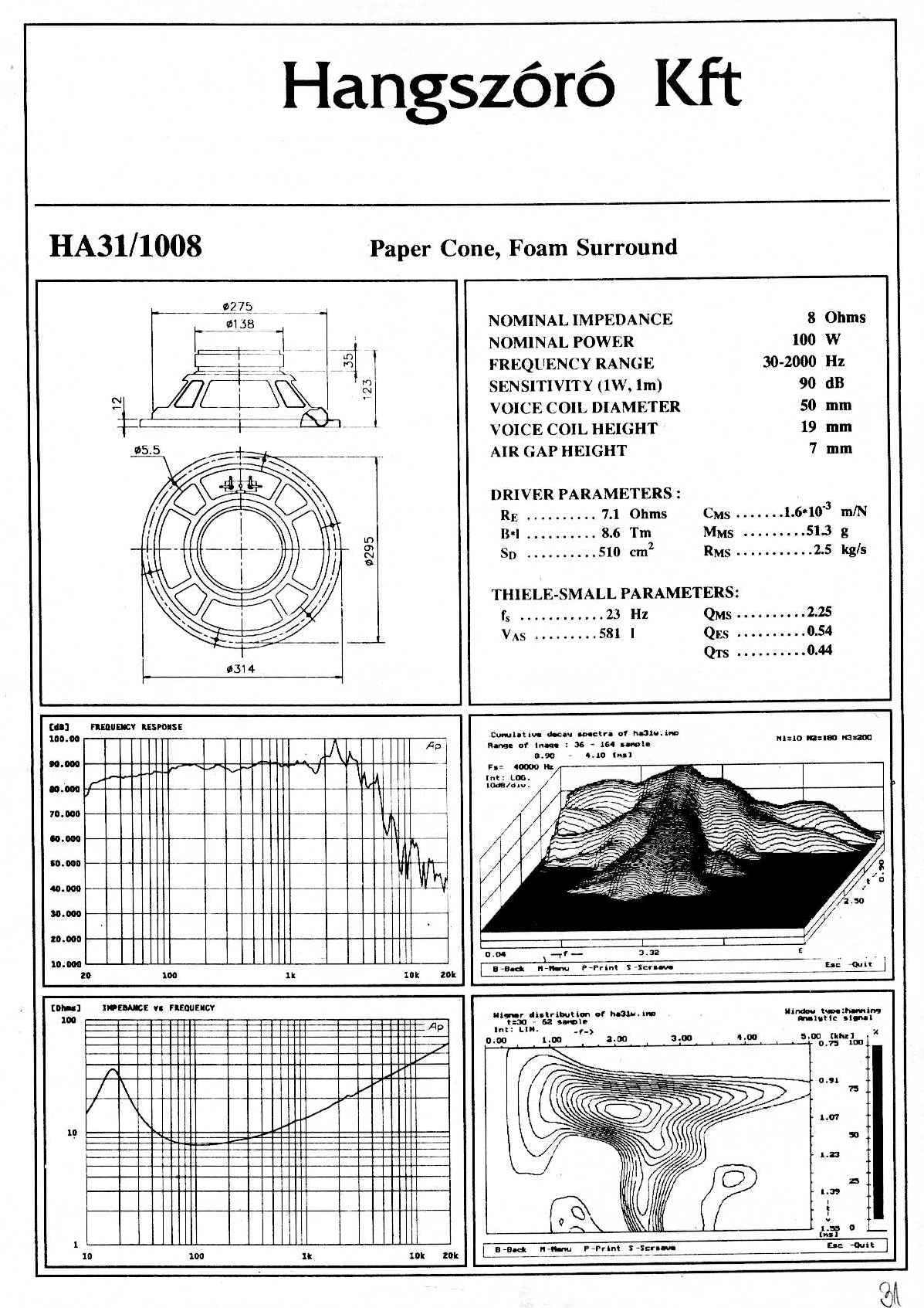

Régi HA-31 adatlapja, a SUB topichoz.

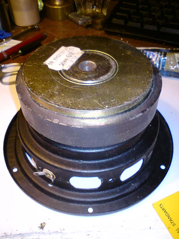

Kis hangszóró nagy mágnes.
[attachment=73]
Mini woofer? Tongue Ha jól látom, ez a 15-ös kosár.
Igen, a 25 centis hangszóró mágnesével. Big Grin
Szóval akkor 50-es cséve fogja mozgatni a csöpp membránt? Big Grin Ha jó lesz a mélyátvitele, és gyártásba kerül nálad.. egyszer letesztelem Tongue Mondjuk már egy pár rendelést halogatok egy jó ideje.. Big Grin
Nem, ez csak a 479 mágnesköre, 37-es cséve. Smile Meglássuk, úgy tűnik, hogy lehet gyártani, majd a napokban kiderül, hogy van-e értelme. Big Grin Mélyközépnek gondoltam volna. De lehet, hogy túl nehéz lesz a cséve+membrán.

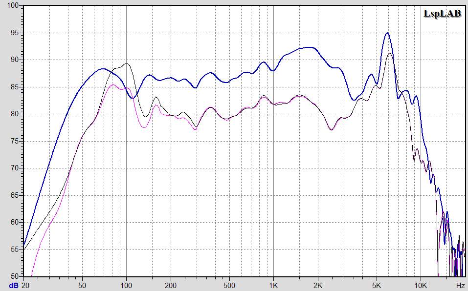

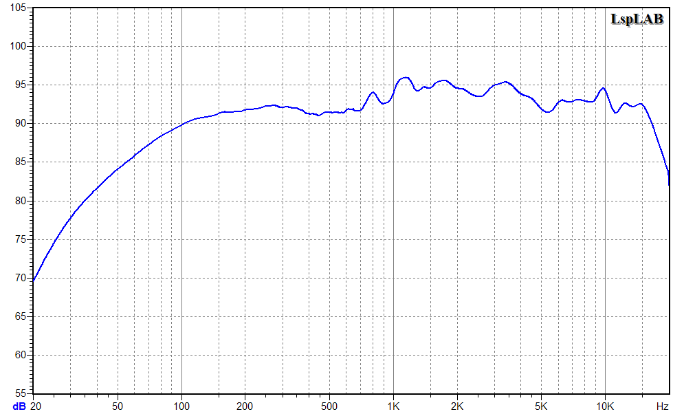

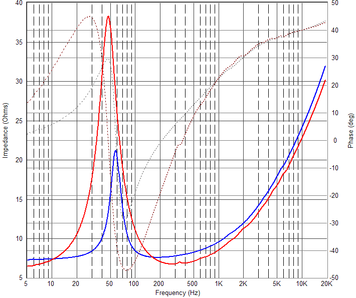

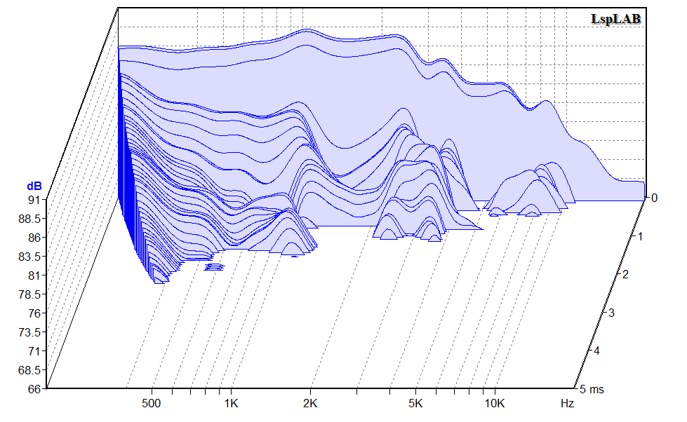

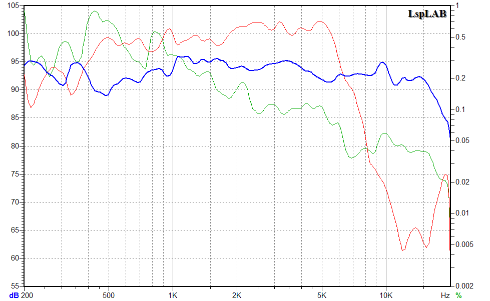

17C558AN szélessávú mérések
[attachment=77][attachment=79][attachment=80]
Jó ötletnek tűnik a 15-ös hangszóró nagy mágnessel. Kisebb dobozba is nagyobb hangerőre képes és jobb lesz a mély átvitele. Csak kérdés mekkora doboz kell ennek?
Nem, ennél csak a mélytartomány lesz jobb, az érzékenység csökken, azt talán a terhelhetőségen hozza be (bár teljesen nem tud 2-3dB-t). Alapvetően nem emiatt készül, hanem a középtartomány gondjait hivatott kezelni ez a megoldás.

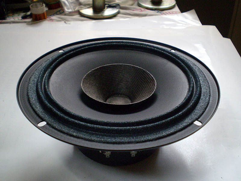

Ez lett a végleges eredmény az első darabon, egész jól megsaccoltam.
[attachment=81]

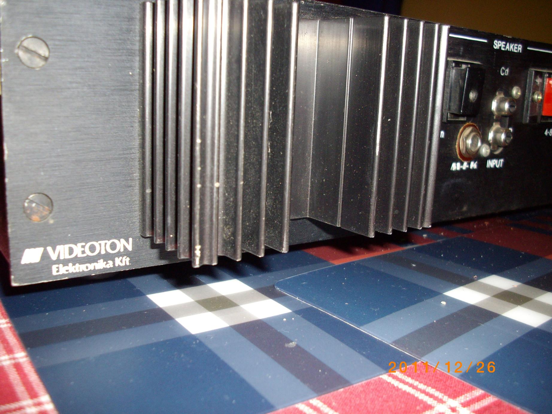

Most már saját VMS-250, azaz sajnos kicsit több is annál, de hamarosan "csak" VMS-250 lesz újra belőle.
[attachment=92]
[attachment=91]
