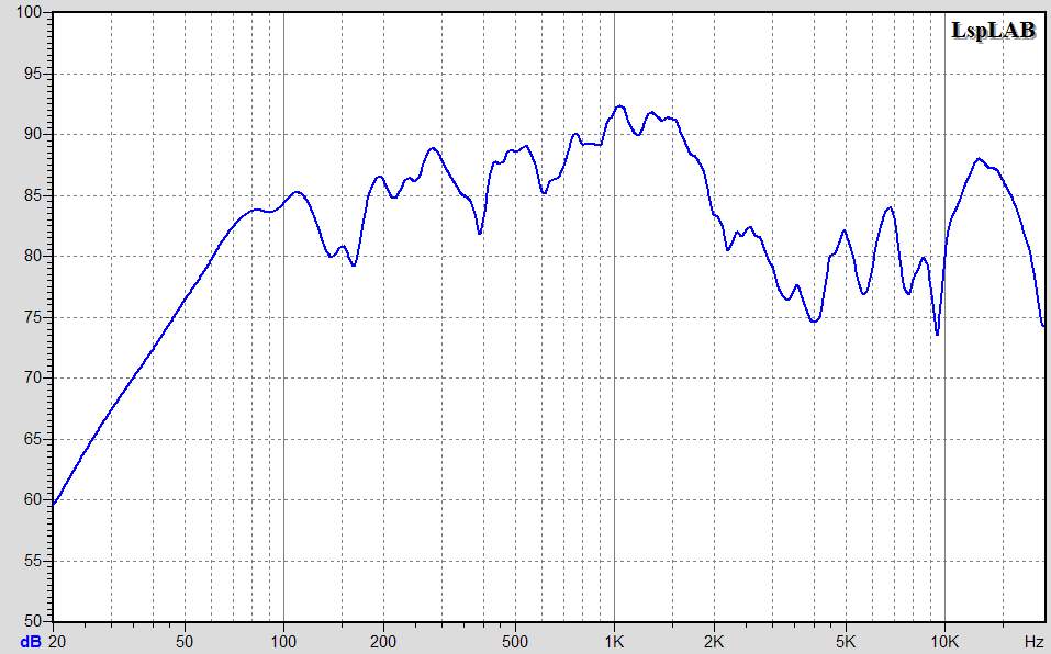

Nem a hangszórótól függ a csillapítás, inkább a doboztól. A szokásos lazán feltöltött zárt doboz a megfelelő ennél is.
Ez is kiérdemelné nálam a legrosszabb VT hangsugárzó címet. Smile
