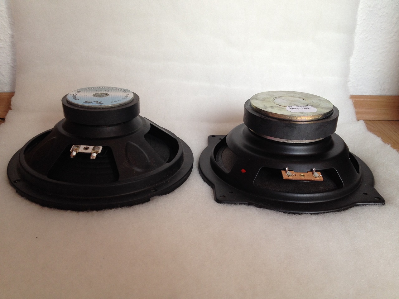

Smile Jó, elég sok dolog lehetséges. Én is szoktam ilyen egyenletes 31-eseket készíteni:

Az érzékenység fokozható, mágnes van itt bőven. Smile És ez 60 liter zárt dobozban volt. Reflexesítve többet is ki lehet hozni belőle.

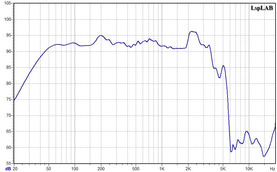

A H2000 KFT. oldalán található "új hangszórók" mélyközepeiről kaphatok egy picit több mérési grafikont? Biztos van a neten, de talán így egyszerűbb. Torzítás, iránykarakter.
Köszi.
Minden mérés fel van töltve, iránykarakter nincs, harmonikus torzítás csak a szélessávú hangszóróknál. Gyártás esetén az adott példány mérhető.
