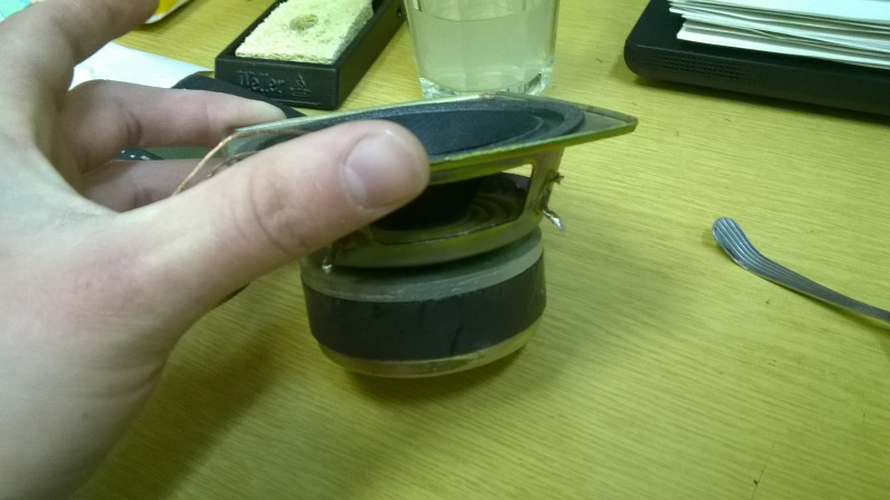

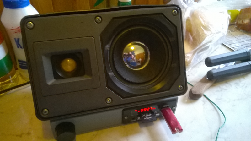

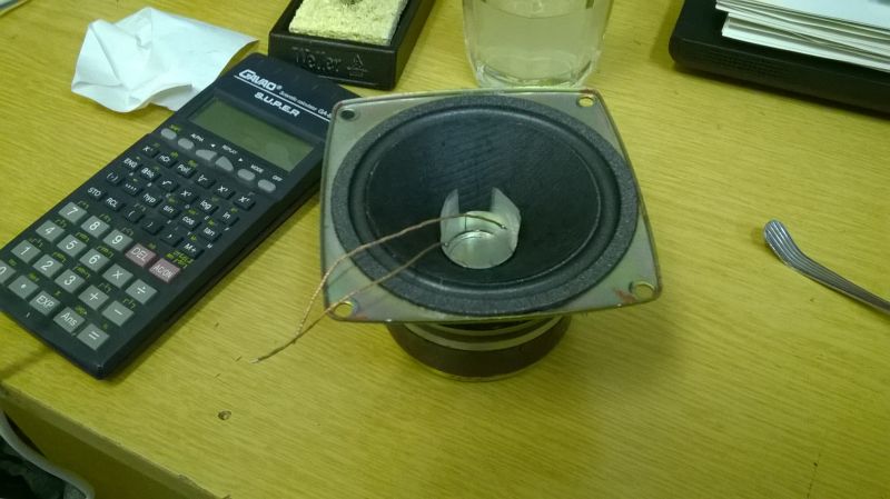

Üdv mindenkinek. Sokezer év után ismét jelentkezem. Lassan 3 éve, hogy hozzám került két, kissé lestrapált, apró sérüléseket szenvedett Videoton AB1010 autóbox, katasztrofális állaporban lévő mélyközepekkel. Egy hete vettem végre rá magam, hogy végre rendeljek hozzájuk alkatrészt, ami gy nappal a rendelés után meg is jött. Tegnap gondosan összeraktam az egyik mélyközepet, amit ma már vissza is szereltem a dobozába. A rácsokat egyelőre nem tettem vissza, mert rozsdásak, illetve az a krómszínű kocka keret is sérült volt és kopott, így egyelőre így került összerakásra. Amint hőléggel kiegyengetem a melegtől kissé belapult, és elől kunkorodott dobozt, a keretet is visszaaplikálom, a már lefestett rácsokkal.
Egyébként ez az első, általam felújított hangszóró, és ehhez a tényhez képest nagyon jól sikerült. A kosár és a mágneskör kivételével mindent cseréltem benne. Amit összerakás közben észrevettem, hogy a mágneskör gyárilag annó nem lett túl precizen összerakva, nem teljesen koncentrikus, viszont így is sikerült jól kihézagolni.
A felfüggesztés még érzésre keménynek tűnik picit, bár a 90Hz-es alsó határ szerintem megvan. Apámnak a Ladában annó volt ilyen autóbox, csak AB1011, papír magassal, azt egyszer szétszedtem, és annak elég lágy volt a felfüggesztése, és menet közben is, bár mélye nem volt, elég rendesen mozgott a membrán. Azt az idő okozhatta meg a nap? Vagy annó ilyen lágy felfügesztéssel készültek a hsz-ek? Vagy ezt még egy kicsit járatni kell? Big Grin Szerintem mindegyik lehetséges ok. A lényeg, hogy szerintem nem szól rosszul, alul kiegészítve helyes kis 2.1 lehetne belőlük Big Grin
U.i.: mélyközép felújítását nem dokumentáltam, majd a másiknál megteszem, mivel még csak az egyik van kész, de arról van kép:
Egyébként még egy kérdés: a magas egyenes vagy fordított polaritással van ebben a dobozban? Amikor szétszedtem, nem jegyeztem meg, a másik meg épp a munkahelyemen van, így nem tudtam lesni. Először egyenesen kötöttem be, de a váltás körül nekem lyukas volt a hangkép. Megfordítottam a magas polaritását, így speciel nekem jobban tetszik, jobban egyben van a hangja.
Elkészült mindkettő. Időközben a váltón is módosítottam picit. Mint azt aztán felfedeztem a második dobozban, tényleg fordítva volt gyárilag a magas, ahogy azt a másodfokú váltásnál szokták tenni a magassal. De nekem továbbra is magashiányos volt, úgyhogy a tekerccsel a mélyközepet vágtam meg, a kondival pedig a magasat. Igen, tudom, hogy HG-1,9-et elsőfokon váltani nem igazán szokás, de nekem így speciel sokkal jobban tetszik a hangjuk. Így, a kettő elkészültével, sztereóban már élmény őket hallgatni. Még azon filózok, kéne hozzájuk egy 20-as vagy 25-ös mély, és jó kis 2.1 lenne belőlük.
Íme néhány kép. Túl részletes összeszerelési képsorozat nem készült, mivel már félig összeraktam a második hangszórót, mire eszembe jutott, hogy fotózni is kéne  Big Grin
Smile Hajjaj.
Mindenesetre az R626+DX25 párostól messze van. De nem akartam hagyni, hogy az enyészeté legyenek ezek a kis AB dobozok. Bár a dobozon gondolkodom, hogy barkácsolni kéne nekik egy másikat MDF lapból.
Egyébként a munkahelyemen van egy transzverzális Tesla mérő, kimértem a légrésindukciót ebben a két hangszóróban: 0,8T. Gyengül a mágnes idővel? Vagy annó alapból nem volt több? A mostaniakban ha jól láttam, 1,3T van.
