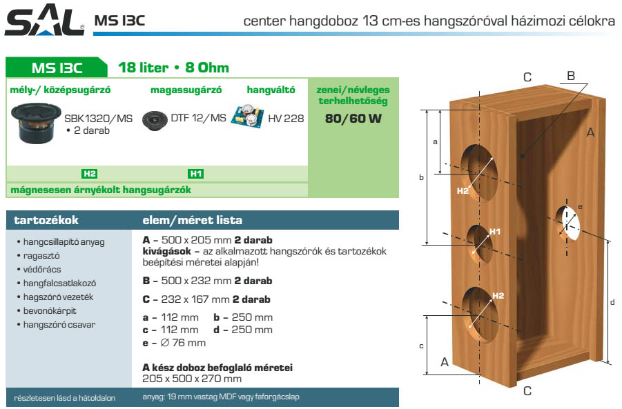

Minden lehetséges, de hogy néz ki az a 18 literes terv? :-)
Ezek a szokásos MTM elrendezésű centerek, nem szólnak annyira jól.
Ilyen a Center:
[attachment=264]
Még a hangszóró kivágások nincsenek kivágva,tehát még közelebb tudom tenni egymáshoz,és a magasat is lejjebb,vagy följebb tudom rakni.
Csupán az oldalai vannak méretre vágva.

Az olyan 18 literre jött ki.Az gondolom nagy.

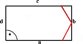

A dobozból annyit válassz le, hogy 10 körül maradjon. Nem baj, ha kicsit laposabban esik majd az átvitele mélytartományban.
A derékszögű trapéz jó, úgy, hogy a b legyen a hátsó lap.
[Kép: image010.gif]
Van nálam ilyen hangszóró, majd megcsinálom, aztán szólok, ha kész.

Köszönöm,akkor így csinálom meg a dobozt.

Esetleg így jobb lesz:
[attachment=266]
Két kisebb lappal.

Köszi,megcsinálom olyanra,mint a rajzon..Az elején beszéltünk,hogy b-reflex doboz lesz a két front,mekkora csövet kellene bele venni.És hova kell szerelni.(előre,hátra?)De lehet,hogy én félre értettem.
