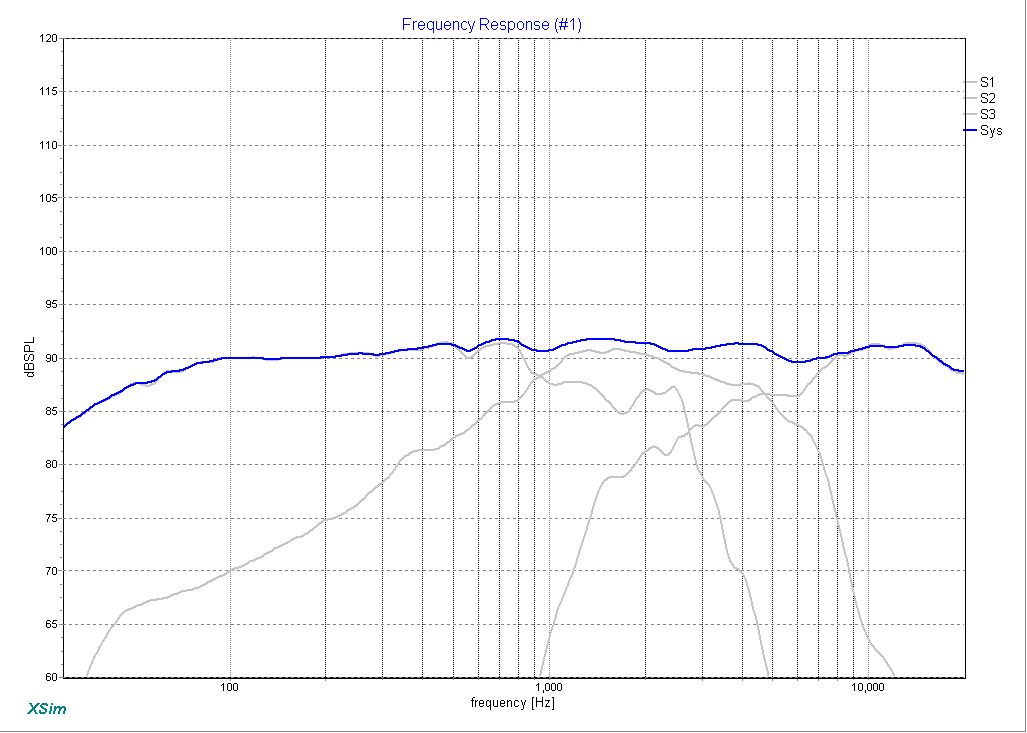

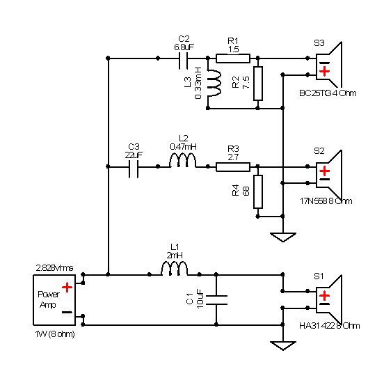

Összedobtam neked egy váltót ha már benne voltam a progiban, az alkatrészeket a LogoTech kínálatából válogattam.
A mély előtt:
  • 2 mH fazékmagos induktivitás
  • 10 uF ERO kondenzátor
Közép szekció:
  • 22 uF bipoláris kondenzátor
  • 470 uH légmagos induktivitás
  • 2,7 Ohm 10W ellenállás vagy 2 x 5,6 Ohm 5W párhuzamosan kötve
  • 68 Ohm 10W ellenállás
Magas, fordított polaritással bekötve:
  • 6,8 uF PP kondenzátor
  • 330 uH légmagos induktivitás
  • 1,5 Ohm 10W ellenállás
  • 7,5 Ohm 10W ellenállás

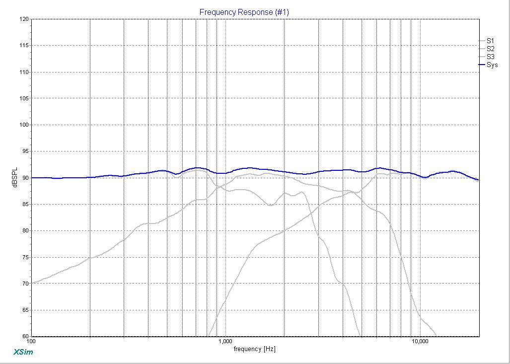

A neodímium mágneses BC25-re pedig így módosul a váltó:
NYÁK-kal nem kell bajlódni, gyorskötöző és ragasztópisztoly tökéletes az alkatrészek rögzítéséhez, mutatok ötleteket hozzá:
