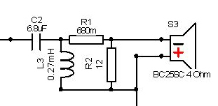

A neodímium mágneses BC25-re pedig így módosul a váltó:
[attachment=375] [attachment=376]
