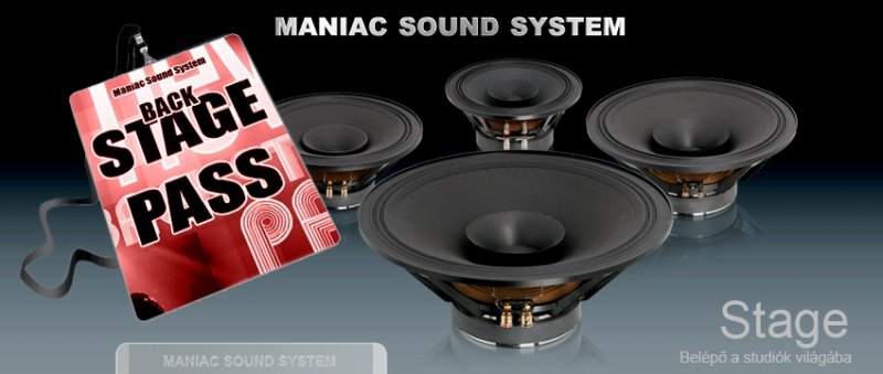

Segítséget kérek tőletek, van két darab MNC stage 20cm-es hangszóróm ( véletlenül jutottam hozzá és nem tudom elpasszolni senkinek), de nincs semmi adatom róla. Mért már valaki ilyen hangszórót, esetleg van valakinek adatlapja róla. Arra gondoltam, hogy ha már ez a csúfság megesett velem, hasznosítom valamire. Konstruktív ötleteket, megoldásokat szívesen fogadok. [attachment=26]
De ugye nem így néz ki, mint a képen? Magassugárzó tölcsér nincs rajta, ha jól tudom. Arra lehet használni korlátozottan, amire szánták, kisebb amatőr hangosításokra. Másra szinte biztosan nem jó, mindene kevés (érzékenység, mélytartomány, terhelhetőség), ami sok, az a középtartománybeli hiba.
Ha mutatsz a hangszóróról közelebbi képeket, akkor tudok egy közelítő T-S-t adni hozzá (egyébként meg kellene mérni), anélkül csak annyit írhatok, mint a többi 20 centis MNC-nél, 30 liter, 45-50Hz körüli hangolás.
Pontosan úgy néz ki mint a képen, aranyozott csatlakozók, tölcsér, öntvénykosár. A formatervezés tökéletes. Nincs rajta semmi felirat. Ezek szerint egy megoldás létezik, mérés. Titokban bíztam benne, hogy te már találkoztál ilyen hangszóróval. Neten vettem egy Zalaegerszegi "úr"-tól, mint Visaton BG20, előre fizettem, utólag meg szívtam. Köszönöm a választ.
Érdekes, mert tölcséres verziót nem nagyon csináltak eddig, csak a dobozzal együtt értékesített hangszórók mentek.
Az előbbi dobozajánlás számszerűsíthető is, vissza tudom írni T-S paraméterré, ismerve a többi MNC hangszórót ennek is megadhatók a paraméterei közelítően. Pontosat meg ugye mérés nélkül senki nem tud, mivel gyártási szórás mindenképp van.
P. Ferenc lenne? Mert akkor ismerem, és akkor lehet, h. tényleg nem MNC az a 200-as hangszóró.
Egy impedanciamérés még nem kivitelezhetetlen feladat, egy elfogadható hangkártya és egy PC kell hozzá. Ebben is tudok segíteni, ha szükséges.
Tőle vettem, ha nem MNC, akkor kinek a gyermekét dédelgetem? Szerintem nem Visaton, de könnyen előfordulhat, hogy tévedek, bár nem hasonlít a német oldalon lévő termékek egyikére sem. A méréssel még egy kicsit várni kell, amíg összedobok egy mikrofon előerősítőt, ha lesznek görbéim felteszem.
Hú, jó kérdés, valami lengyel kínai hangszórót mértem neki egyszer, Alphard, vagy hasonló névre hallgatott. Lehet hogy ez is annak a környékéről származik, de persze bármi előfordulhat.

Köszönöm fáradozásod. Azt hiszem nem fogok nagy energiákat fektetni ebbe a hangszóróba, megy vissza a szekrény aljába, vagy méltányos áron megszabadulok tőle.
