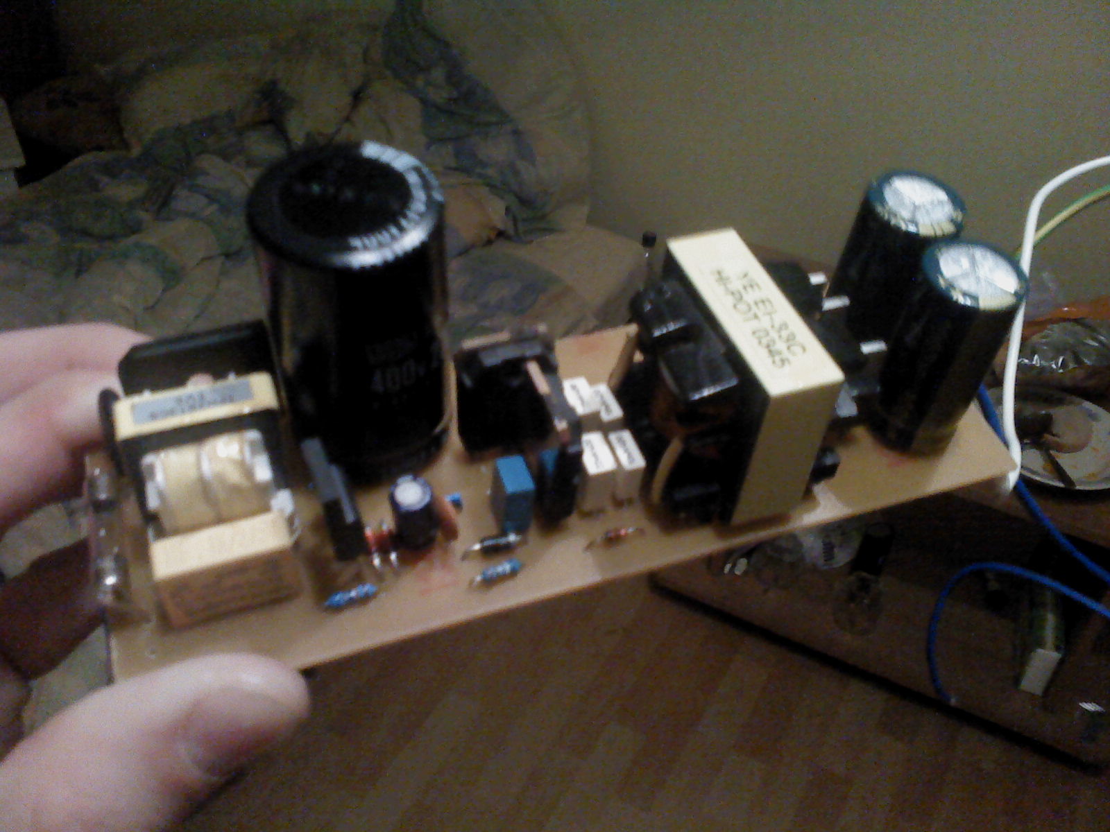

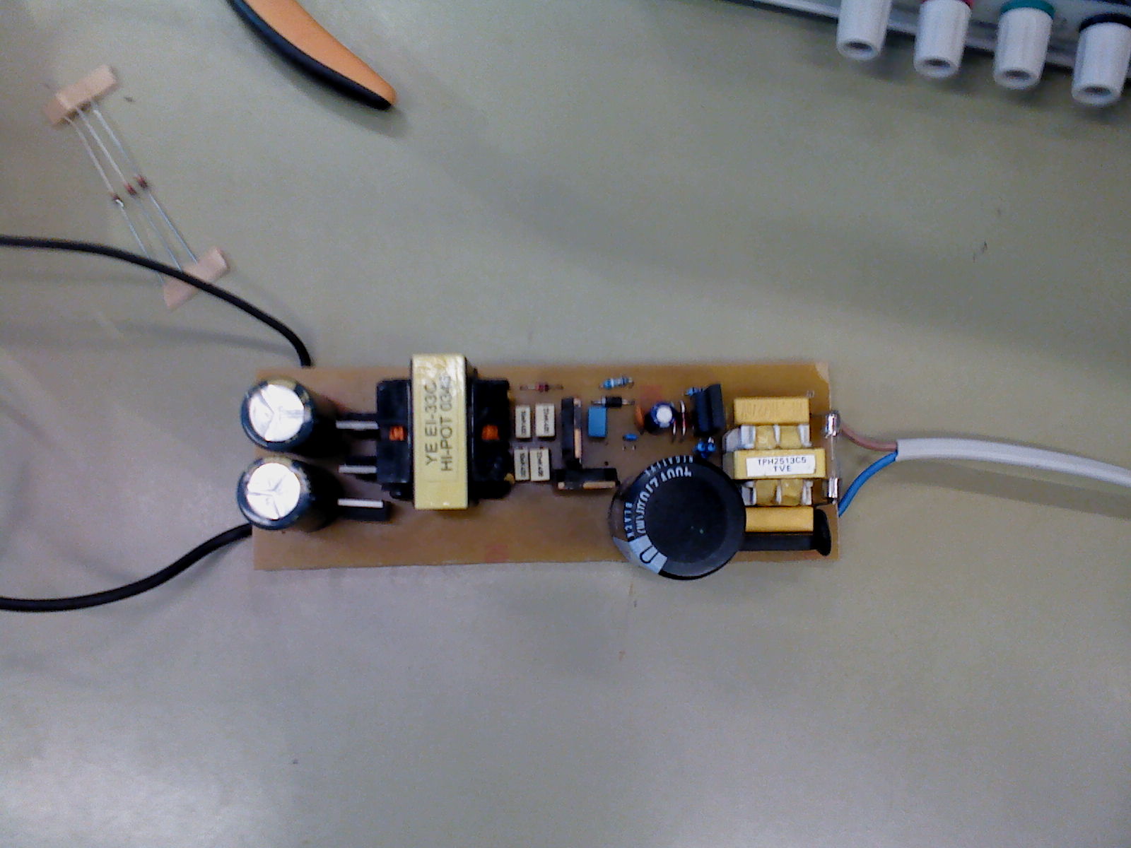

Hát azzal még nem lehet dicsekedni, de innen lesz szép nyerni. Bónuszként egy másik ritka madár is feltűnik a képen.

Jelenleg a sokat megélt TDA7294 végfokommal tesztelődik (egy darabbal), rendellenes működésre utaló jelet nem produkál. 2x34,8V a kimeneti feszültsége rendesen odatekerve a hangerőt, csendben, nyugárammal 2x36V-ot produkál. A vezérlő IC (IR21531), a kimeneti LOW ESR pufferek, valamint a rezonáns félhíd kondik kivételével minden alkatrész PC tápból bontott.
Szép, ha én ezt korábban tudtam volna. Big Grin Le is rajzoltad a kapcsolást?
Betettem ide a trafót, mikor elkészült, gondolhattátok, hogy készülök valamire, és nem csak dísznek tekergetem Big Grin Tulajdonképpen ez egy az egyben a Cimopata-féle ZCS rezonáns táp, saját paneltervvel (mivel annakidején csak SMD tokos IR21531 volt a Lomexben).

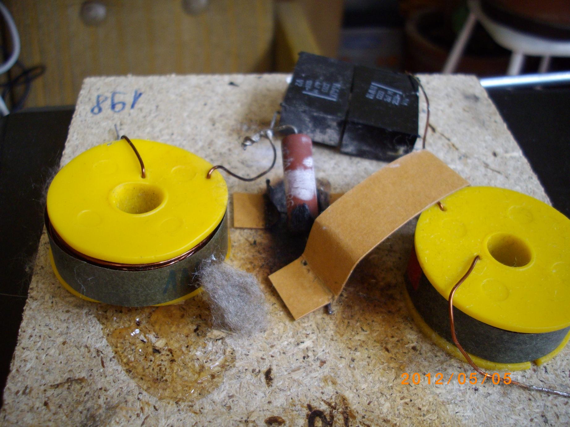

Ezen vajon mit és hogyan hallgatott a korábbi gazda?
Ezen semmit. Big Grin Nincsenek kivezetve a váltóalkatrészek a hangszórókhoz.
Tarsy nyomán: négyszögjelet Big Grin
(2012. 06. 05., 15:02)zupp87 Írta: Tarsy nyomán: négyszögjelet Big Grin
Próbáltam a guglival is, de ezt a zenét nem dobta ki tőle, csak más mixeket, pedig a tekercset és az ellenállást elnézve elég ütős lehet ez a zene.:-D
Ha esetleg neked megvan, átküldhetnéd :-D
